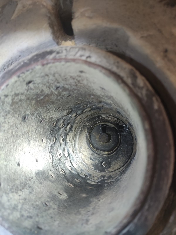

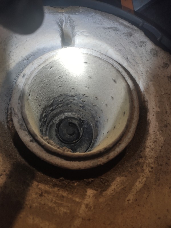

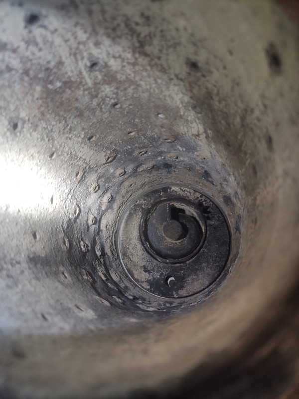

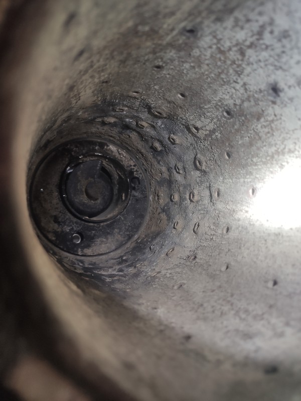

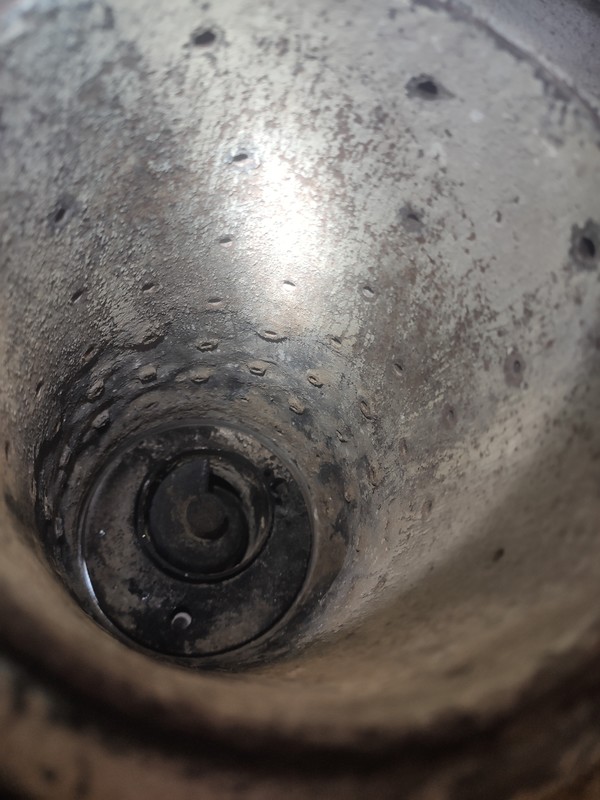

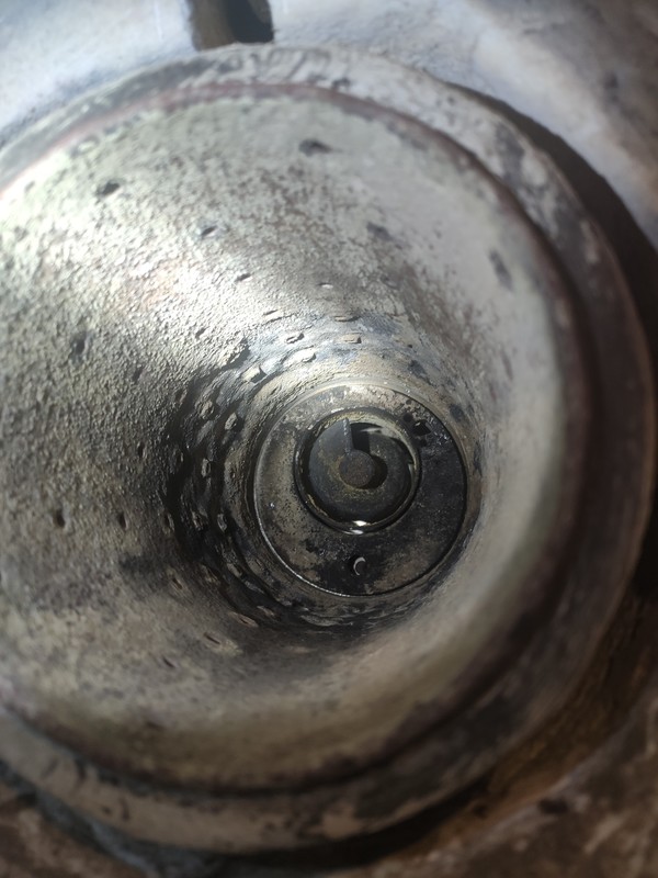

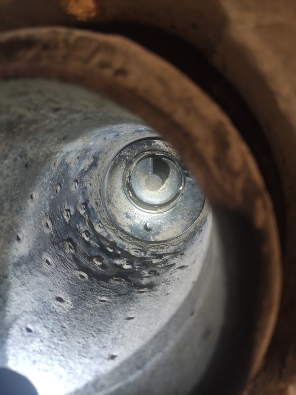

Niestety tak to wygląda u mnie. Przy wylotach powietrza zrobiły się takie kratery/wulkany. Ubytek przy tym ma ponad 2mm także już niedługo przepali mi się to na wylot. Palnik czyszczony po każdy sezonie zimowym i letnim czyli dwa razy do roku. Teraz co czyszczenie kotła można powiedzieć, że widać różnicę w tych ubytkach. Dzieje się tak w miejscu palenia sie największej ilosci pelletu i wychodzi na to, że materiał jest zbyt słaby.

Tylko takie zjawisko nie powinno mieć w ogóle miejsca. Nie rozumiem czy producent w tym momencie jest świadomy, że takie coś to bubel? Nieodpowiedni materiał zastosowany i nieprzewidziany na takie temperatury widocznie...
@CV6Ten sezon ci jeszcze wytrzyma , zgodzę się z Tobą ta rura powinna być mocniejsza zwłaszcza ze swoje kosztuje .
Rura Bedzie do wymiany. Z reszta jest czescia wymienna. Po ilu tonach pelletu tak wyglada?
PS. Przyspieszone zuzycie bedzie powodowane przez przetlenienie paleniska. Zbyt duza ilosc tlenu spowoduje miejscowe przegrzanie i utlenienie stali. Sprawdz nadmuchy.
Tak, tak, źle ustawione powietrze, źle dobrane paliwo, źle ustawiona kaloryczność itp. Wiem wszystko może mieć wpływ na te zużycie, wina tylko i wyłacznie użytkownika... Producent nic sobie nie zarzuci bo był by to strzał w kolano jednak czy sam producent nie reklamuje się z tym, że palnik spali paliwo gorszej jakości? Co do ustawień swoje w kotłowni przesiedziałem i mam dobrze dobrane także nie tędy droga.
2C6F12E4-459A-4309-B2CF-793F9C4B62AC.thumb.jpeg.5d2adfa78b5b73d45e5bffec8afa06bb.jpegJa tu nie mam zamiaru bronic producenta ze rura jest ok - nie mam w tym interesu, bo jaki?
Zasugerowalem nadmiar tlenu po bialym nalocie.
Ile pelletu przezucil?

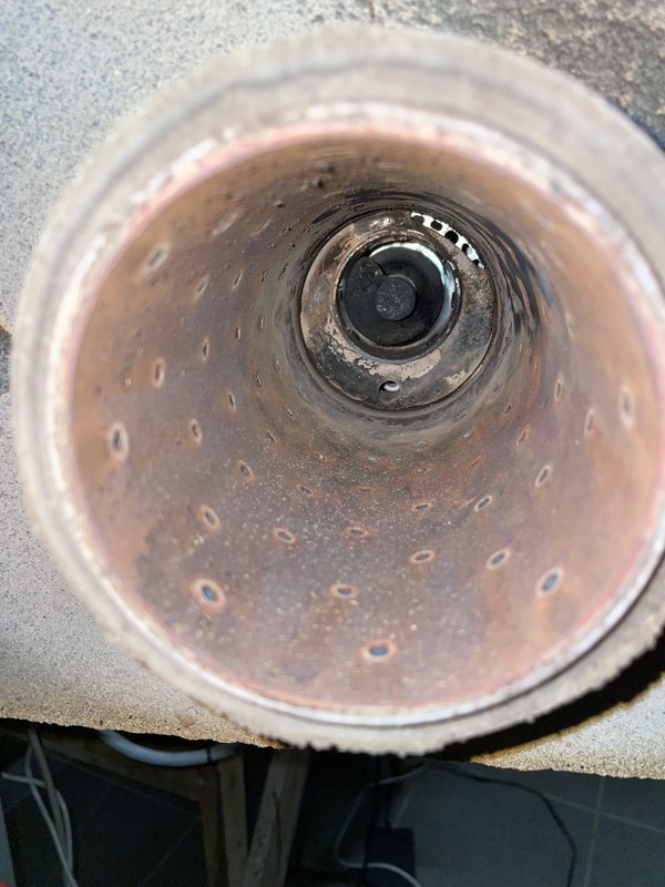

U mnie tak:https://uploads.tapatalk-cdn.com/20211209/ef75e9af2cdd75cdb1e77f55e0b72ae4.jpg

W DTR palnika w punkcie 2 są określone normy, jakie powinno spełniać paliwo [emoji6] BTW. zastanawiam się dlaczego ta komora spalania nie jest ceramiczna? Albo z tytanu? [emoji6]
Do ceramiki sie wszystko klei. A Tytan to chyba do lotow w kosmos zarezerwowali 🙂
