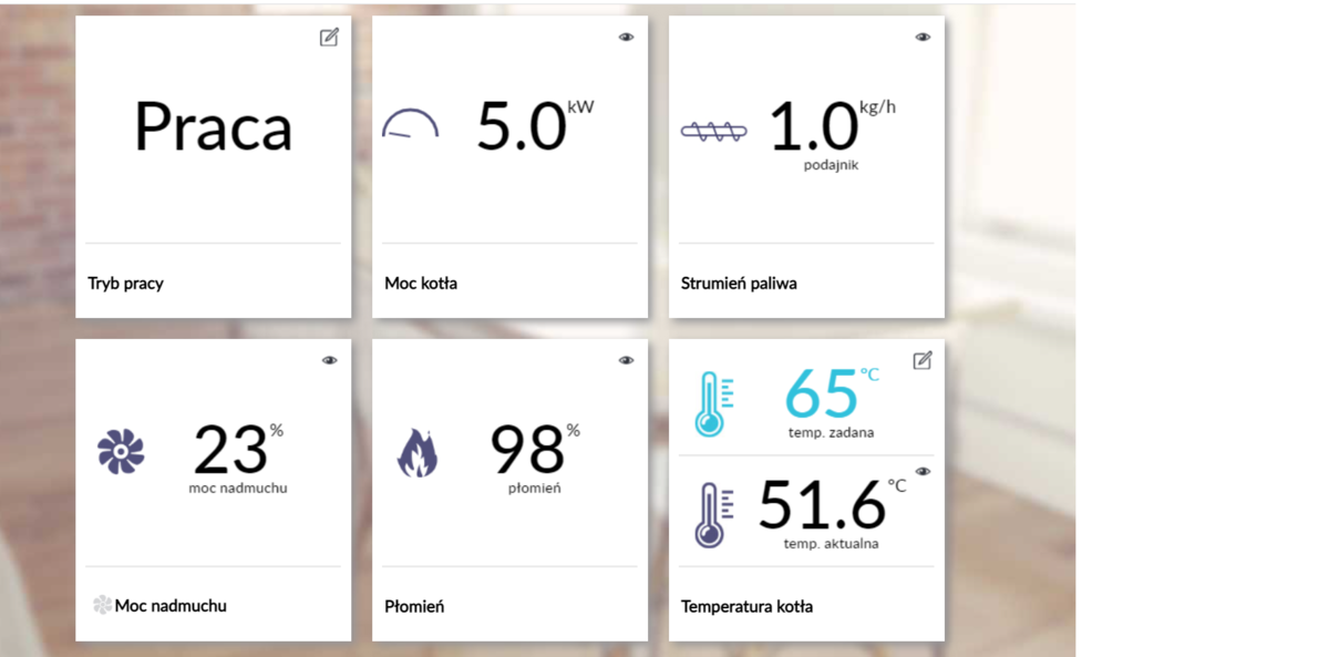

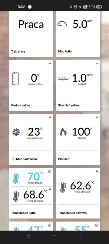

Pale od południa na mocy 5 kw strumień paliwa przy kaloryczności 5kw to 1kilogram na godzinę , niestety ale do rana nie wydolę muszę zwiększyć moc bo kocioł oscyluje z temperaturą około temperatury załączania pomp czyli 50 st i nie mogę się dogrzać a grzeje się Cwu i chata naraz , poniżej zdjęcie płomienia na 5kw mocy .
Zwiększę na 7kw zobacze czy da radę ,za oknem około minus siedem .

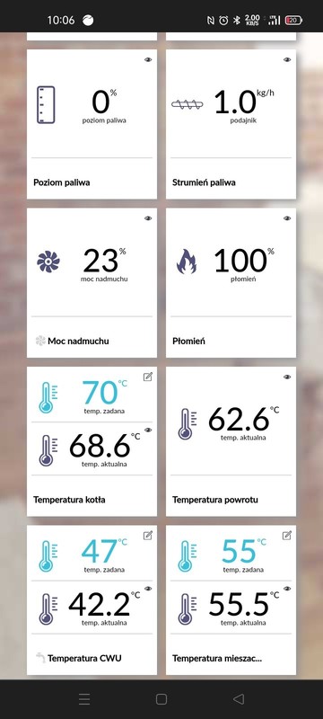

No ja się dowiedziałem jakiej mocy potrzebuję przy temperaturze około minus pieć za oknem ,wygląda na to że mniej więcej 7kw , podniosłem temperature załączania pompy na 60 st i testuje dalej , chodzi o to że przy tak małych mocach kocioł puszcza wodę cyklicznie na instalację ,nie jest w stanie dojść do zadanej kotła .
