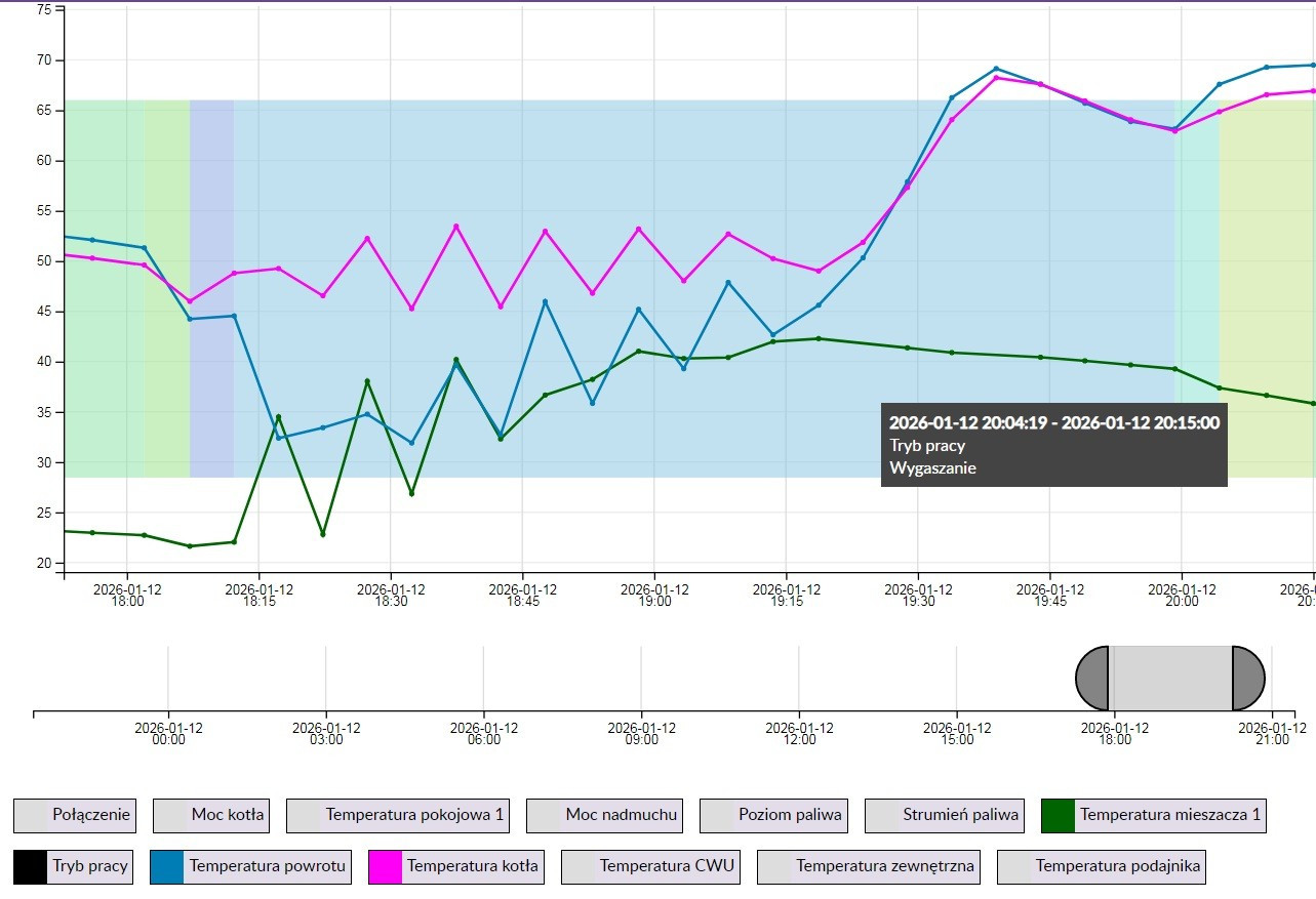

Witam, mam problem ze sterowaniem zaworem mieszacza podczas rozpalania w kotle slimko 16KW. Sprawa wygląda tak że w momencie startu pomp (50 stopni) mieszacz od razu otwiera się na 100% powodując szybki spadek temperatury na kotle (pomimo że mam sprzęgło i pompę kotłową), pompy się zatrzymują, mieszacz zamyka na 0% i kocioł znów musi się rozgrzewać i cały proces w kółko się powtarza (od 10 do 15 razy) i trwa to ok 1,5 godziny zanim się ustabilizuje. Dodatkowo powoduje to też przebijanie temperatury zadanej mieszacza ponieważ zawór otwiera do 100% jednym ruchem a zamyka już powoli i "skokowo" przez co nie nadąża się przymknąć mimo przebitej temperatury.
U znajomych przy innych kotłach zaobserwowałem że w momencie startu pomp mieszacz lekko się otwiera (5%), następnie "bada" temperaturę i albo otwiera się delikatnie dalej (kolejne 5%) gdy temperatura nie została osiągnięta albo nie robi nic gdy już osiągnie temperaturę zadaną. Działa to o wiele płynniej nie powodując ciągłego włączania/wyłączania pomp i ciągłego otwierania/zamykania zaworu mieszacza a dodatkowo o wiele szybciej kocioł i instalacja łapie temperaturę zadaną.
Czy coś nie tak jest z moim sterownikiem lub zaworem mieszacza, może jest źle podłączony? Czy idzie to jakoś przestawić w ustawieniach aby działało poprawnie?

Dzieje się tak od samego początku od kiedy mam kocioł. W poprzednim sezonie dom był nieocieplony i paliłem w trybie ciągłym więc kocioł i instalacja nigdy nie stygły, teraz po ociepleniu kupiłem termostat pokojowy i chciałem przejść na tryb wygaszania i rozpalania od pokojówki.
Temperatury gdy już instalacja się rozgrzeje i wszystko ustabilizuje to:
CO (grzejniki) 40 stopni
Zasilanie kotła 60-62 stopnie
Powrót kotła 59-61 stopni
Parametry zaworu:
Zakres proporcjonalności: 3
Stała czasu całkowania 160
Czas otwarcia zaworu 120 sekund (zgodny z naklejką na mieszaczu afriso)
Nieczułość mieszacza 1 stopnień

Ustawiłem w tryb "podłogówka" jednak kompletnie nic to nie zmieniło:
W ramach testu przełączyłem mieszacz w pracę ręczną i ustawiłem sztywno na 30% (z obserwacji zauważyłem że na tyle jest otwarty aby na grzejniki szło 40 stopni) i efekt był taki że kocioł szybko się nagrzał zarówno na zasilaniu jak i powrocie i wszystko szło płynnie bez zalewania kotła zimną wodą itp.
A więc wystarczy aby zawór otwierał się stopniowo i wszystko działało by idealnie
To dziwne że nie otwiera się stopniowo , u mnie działa prawidłowo ,stabilnie utrzymuje zadaną mieszacza ,co prawda mam zasilanie z bufora a termostat pokojowy nie odpala kotła tylko pompę mieszacza i otwiera mieszacz stopniowo .
Zrób jeszcze jeden test , wyłącz pompę a nie kocioł od termostatu  , kocioł niech odpali się od własnej histerezy i zobacz , czy to coś zmieni .
