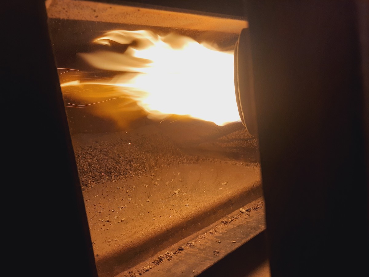

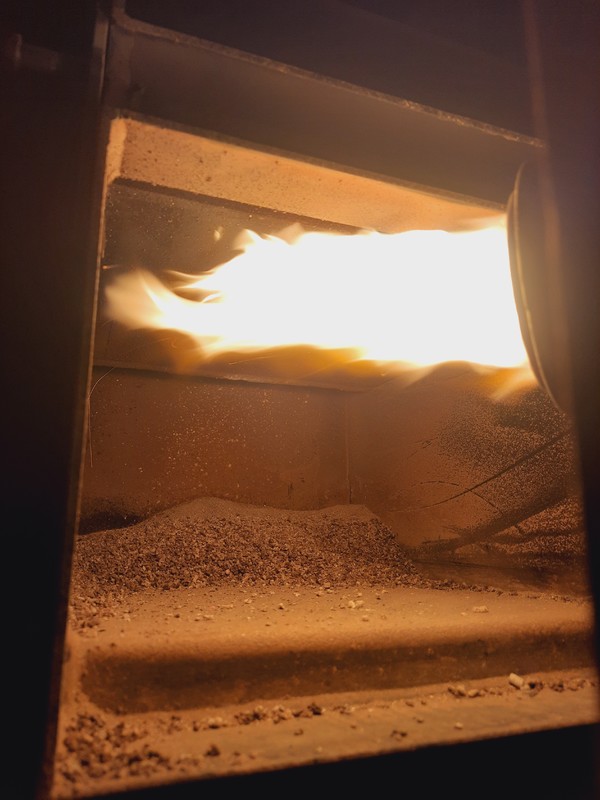

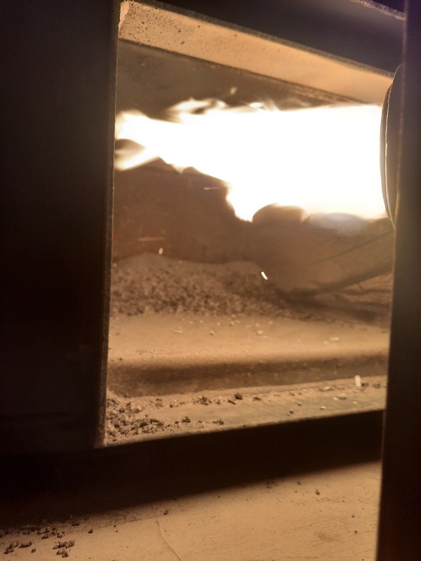

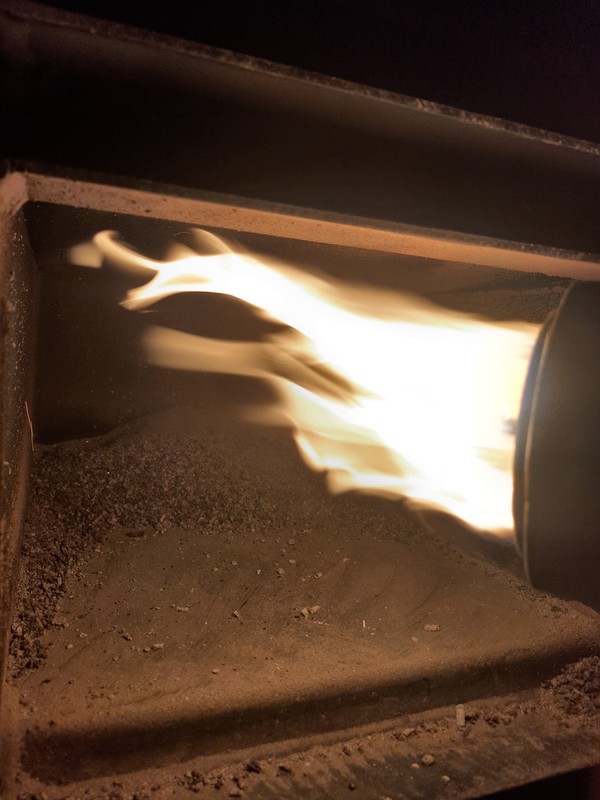

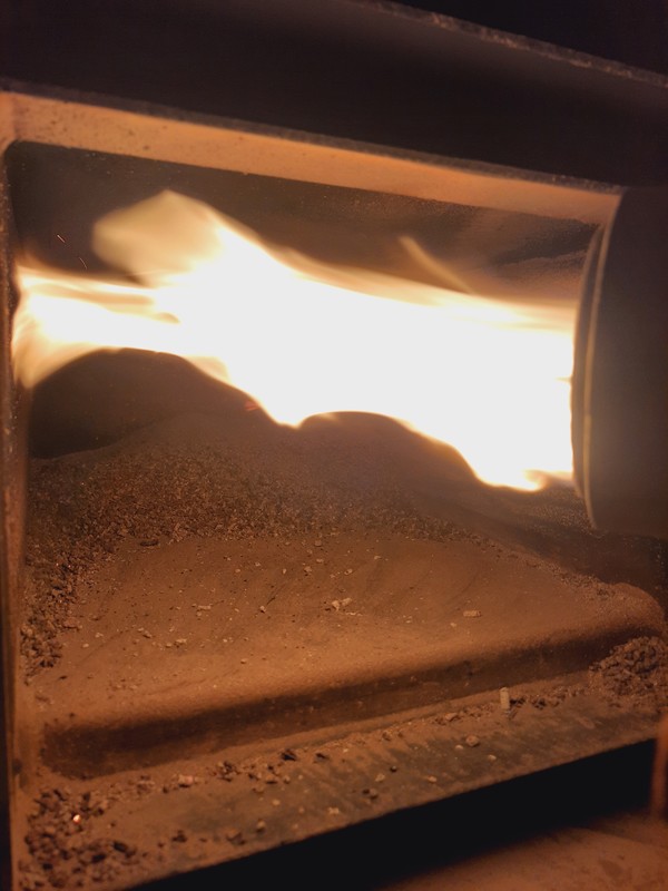

Kordjano wprowadzilem  ustawienia jakie prosiłeś ,oprócz intensywność  czyszczenia 5% nie moge odnaleźć  takiego parametru, te czarne i szare bobki są bardzo kruche  i zamieniają  sie w pył  , płomień  na 100%  ma okolo  25-30cm długości,  jego barwa jest jasno żółta,  i koniec plomienia postrzepiony, komore palnika wyczyściłem

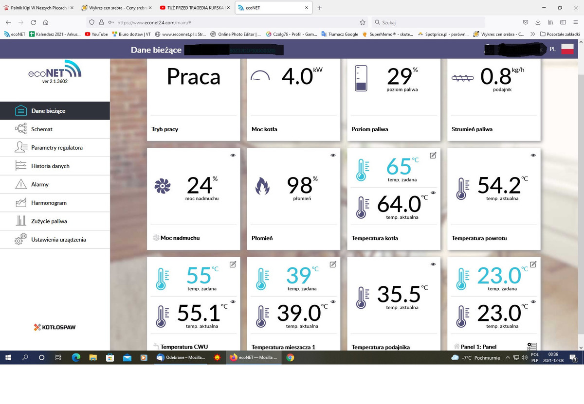

Panowie, przestawiłem kocioł z pracy "wyłącz od termostatu" ze względu na dużą ilość rozpaleń w tryb ciągły. Załączone wykresy pokazują jak było i jak jest. Czy patrząc na wykres można jeszcze coś polepszyć? Kocioł ma wył. ochronę powrotu, pracuje non stop w trybie standardowym. Moce ma ustawione tak: min. 4kw., średnia: 7kw., max. 10kw.. Jeśli potrzebne jeszcze jakieś dane to oczywiście podam. (screeny w kolejności - pierwszy - tak było, drugi i trzeci - tak jest.

@MlodyospW ustawieniach kotła ,nie serwisowych powinna być intensywność czyszczenia .
Jak dla mnie płomień ok , jeśli chcesz się pobawić to możesz zmniejszyć nadmuch maksymalny o 2% średni o 1% i test na oko tak żeby nie zrobił się za brudny ten płomień a wymiennik nie zrobił się ciemny . Nadmuchy powinny być jak najmniejsze ale nie można dopuścić do kopcenia ,w wymienniku musi być jasno .
Jak uważasz że ta moc maksymalna jest za duża dla Ciebie to jak palisz w trybie fl to zakres modulacji daj od 0 do 80 %
Ja bym się nie przejmował tym popiołem ,taka przypadłość twojego pelletu ,płomień jest ok palnik nie zasypuje się to nie ma co szukać ,ma grzać i mało palić .☺️
Popal tak jakiś czas i daj znać , jak będziesz coś korygował to nie zmieniaj kilka rzeczy na raz ,jak nadmuch to nadmuch jak czas cyklu praca to czas cyklu i test jedną dobę

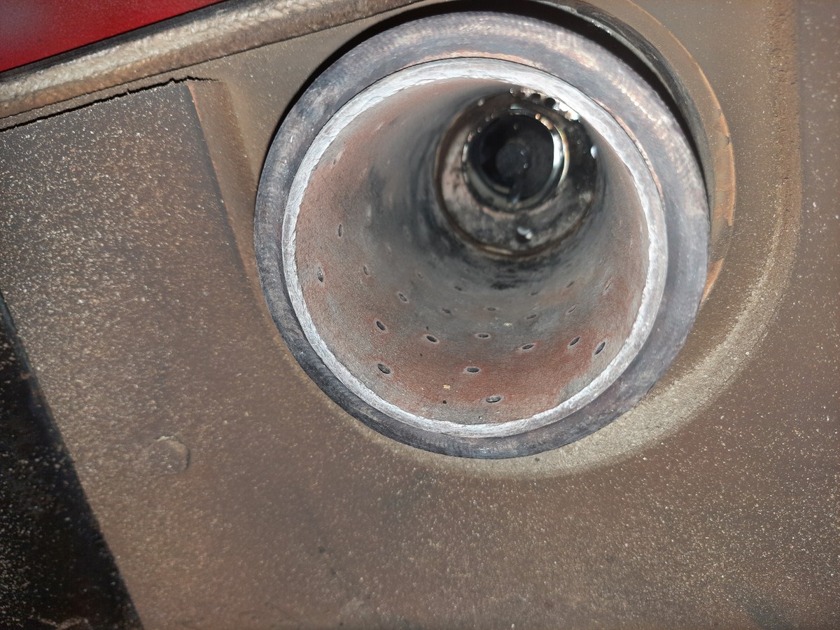

Panowie jak u was z komorą spalania? Dokładnie z tą rurą na której pali się pelet? Mianowicie moja jest "zjedzona" nie wiem czy do końca sezonu uda mi się w niej palić. Śmieszne to jest bo palnik reklamują jaki to on nie jest a w trakcie 5 sezonu rura wygląda jakby nie była zrobiona z odpowiedniego materiału.
Edytowane przez CV6
Wrzuć fotki rury z ciekawości.
U mnie rura paleniskowa wygląda tak:
Pamiętam, jak ktoś wrzucał tutaj fotki zupełnie zniszczonego paleniska. To musiało być albo celowe działanie - zupełne zaniechanie czyszczenia przez długi czas albo jakas niepełnosprawność umysłowa. Obstawiam to pierwsze.
Mi czyszczenie palnika z nagaru zajmuje tyle, co dwa, trzy okrężne ruchy metalowa szczotką wewnątrz paleniska.
