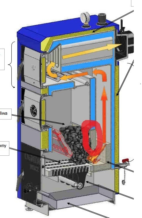

  1. Dzień dobry, z racji zakupu domu stałem się użytkownikiem pieca Ogniwo DS Classic 18kW. Większość obsługi i zagadek już ogarnąłem, mam jak na razie tylko jedno pytanie i prośbę o wsparcie. Pytanie dotyczy wymiany płyt - i tu właśnie mam zagwozdkę - betonowych? szamotowych? wewnątrz pieca. Chodzi o te dwie prostokątne płyty, które widać przez otwarte drzwiczki, umiejscowione nad palnikiem. Piec został zamontowany w 2022r więc jest w bardzo dobrym stanie, jednak te płyty są trochę popękane i ukruszone na dolnej krawędzi, stąd pomyślałem o wymianie. Na stronie producenta można zamówić - ale do wyboru są dwie opcje: płyta szamotowa pionowa przednia oraz płyta betonowa przednia żaroodporna - na dołączonym zdjęciu zaznaczyłem kółkiem o który element chodzi, chciałbym wiedzieć które należy zamówić. Drugie pytanie, które mnie nurtuje to czy wymiana tego jest jakoś mocno skomplikowana czy ogarnę sam? Ponadto, wiem, że poprzedni właściciel docinał sobie dodatkowo cegłę do podparcia w miejscu łączenia płyt na środku bo podparcie po bokach było niewystarczające i płyty spadały do środka kotła. Dziękuję z góry za pomoc, w wielu wątkach widziałem dużo solidnej wiedzy i dobrych rad, przyjmę także inne sugestie na co zwracać uwagę.
