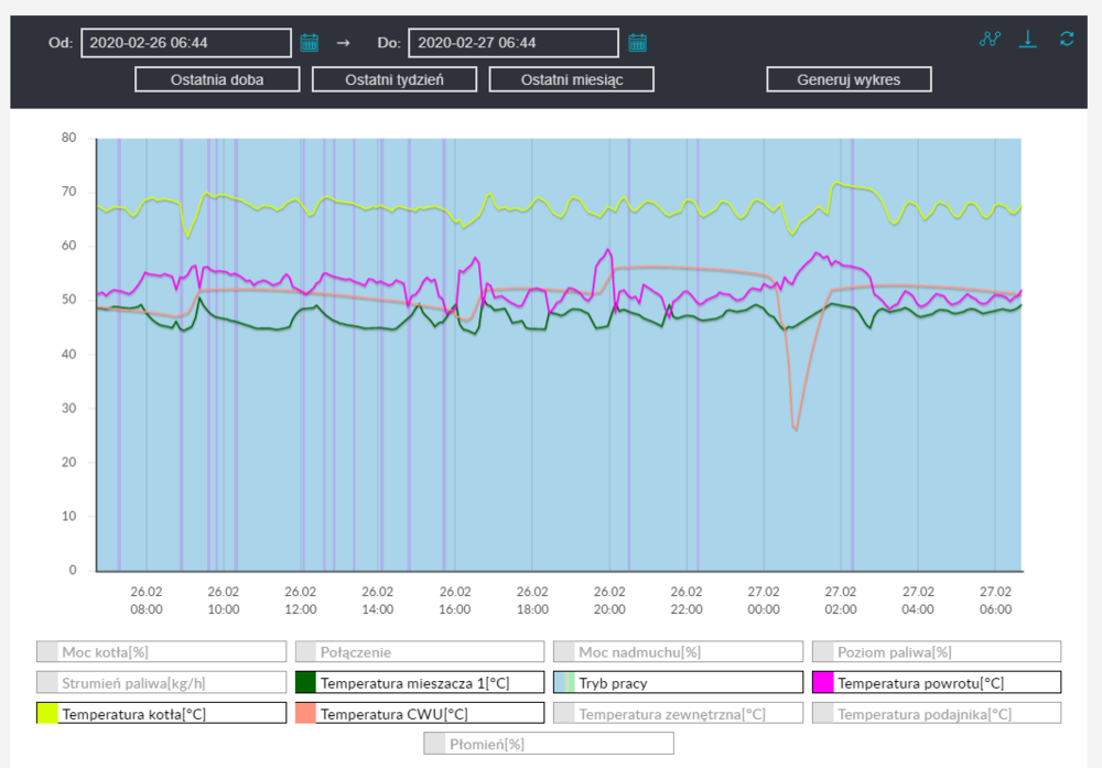

Rzeczywiście używałem wcześniej 3kW w trybie nadzoru, nie wpadłem na to, że komora wtedy się nie obraca...
Histerezy musiałem tak ustawić, bo dochodziło do przestrzelenia temperatury i kocioł nie był w stanie dobrze wyhamować wzrostu temperatury.
Tak jak widać na obrazku, około 16 dokonałem modyfikacji parametru.

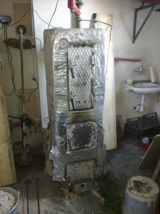

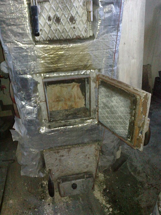

Ale po kolei. Mam kocioł typu Super Extra:
09032020638.thumb.jpg.01138eb38ca03b065c4f230cd1f1ef20.jpg09032020640.thumb.jpg.0d27a591d87ba9a2b371d7161007e452.jpg2101474663_kocio.png.cedc24a37c98192ca19728d988bfcab9.png
Jak widać jest to samoróbka. Ja jestem zadowolony z tego kotła i chciałbym dalej z niego korzystać, ale z palnikiem KIPI.
Palnik planuję wsadzić w środkowe drzwi. Dokładniej to wolałbym dorobić nowe drzwi z palnikiem. (w dolne drzwi nad ruszt nie wejdzie)
Od dawna myślę też o wsadzeniu zawirowywaczy, ale jakoś mi nie wyszło jeszcze.
Jak palę teraz i jak tym steruję? Wiem, że wiele osób może mnie teraz zaatakować, no ale trudno.
Palę węglem od góry. Kotłem steruję za pomocą miarkownika ciągu, który jest ustawiony na 40 stopni. Mam też sterownik do pompy, która jest uruchamiana przy 30 stopniach. Ta jedna pompa obsługuje całą instalację (parter i poddasze). Na grzejnikach mam głowice termostatyczne a podłogówka ma głowice termostatyczne na powrotach przy rozdzielaczu.
I tak to działa od 5 lat. Przy rozpalaniu czopuch i górne drzwiczki kotła są gorące. Po rozpaleniu czopuch można spokojnie dotknąć ręką - nic nie parzy. Nie mierzyłem temperatury spalin, ale w dotyku czuję, że kocioł odbiera prawie całe ciepło.
Komin jest z cegły a w środku rura kamionkowa - nic złego się nie dzieje. Temperatury powrotu nie mierzyłem, ale na pewno nie ma 55stopni :-) mam zawór 3d ustawiony ręcznie dawno temu.
Jestem zadowolony z kotła i całej instalacji, ale mam już dość węgla i popiołu, dlatego myślę o wstawieniu palnika KIPI.
Po tym wstępie pora na pytania.
Czy jest możliwość palenia w ten sam sposób z użyciem palnika KIPI? Ktoś może próbował?
Chciałbym sobie ustawić na sterowniku temperaturę kotła na 40 stopni i tyle. Czy palnik/sterownik może działać w takim trybie, żeby utrzymywać zadaną temperaturę kotła? Wiem, że można poszaleć z ustawieniami i pewnie skorzystam z tej możliwości, ale nie mam ochoty przestawiać parametrów co miesiąc. Chciałbym tylko wpisać to co jest wymagane i dosypywać pellet.
I czy konstrukcja kotła nie jest problemem? Podobno poziome półki nie są najlepsze, ale nie znalazłem informacji dlaczego.
No i jeszcze jedna sprawa - czy można to ogarnąć bez autoryzowanego instalatora? Czy do ustawień serwisowych na sterowniku można normalnie wejść, czy są tam jakieś zabezpieczenia?
Odpowiedzi:
1. Tak jest możliwość palenia na ruszcie z palnikiem KIPI, ale jak węglem to będziesz musiał zdjąć palnik zaś sama automatyka będzie dalej hulać. Ja pale drewnem ale palnika nie zdejmuję tylko go odsunąłem 3 cm do tyłu.
2. Taka temperatura nie jest wskazana minimalna to 55 stopni , lepiej jest palić na max i z dużą histeryzą kotła jak w Twym przypadku.
3. Konstrukcja nie jest problemem
5. Można to ogarnąć samemu bez autoryzowanego instalatora , wbijesz kod i wejdziesz.
Dzięki za odpowiedź. Widzę jednak, że nie wyraziłem się dość precyzyjnie :-)
"Czy jest możliwość palenia w ten sam sposób z użyciem palnika KIPI?" Chodziło mi o palenie pelletu przy użyciu palnika KIPI w ten sposób, że ustawiam temperaturę jaką chcę mieć na piecu i palnik utrzymuje taką temperaturę, bez względu na pogodę, temperaturę w domu i inne czynniki. Tak jak teraz miarkownik mi podnosi i opuszcza klapkę przy węglu. Rozumiem, że muszę ustawić minimalną i maksymalną moc palnika. Ale czy to wystarczy, żeby palnik sam sobie modulował moc i w miarę trzymał temperaturę kotła? I to taką niską?
Wiem, że zalecana jest większa temperatura na kotle, ale jakoś mi to nie leży. Producent tego kotła wiedział, że będzie on pracował na takiej temperaturze. Drugi kocioł tego "producenta" też chodzi na 40 stopni już około 20 lat i nic mu się nie stało.
Zwiększenie temperatury kotła wiążę się też z modernizacją instalacji, a ta mi fajnie działa.

rozumiem, że palnik jest zamontowany na równo z wewnętrzną ścianą kotła. Do czerwonej linii na tym rysunku. Czy źle rozumiem?
Tak, kod jest dostepny!

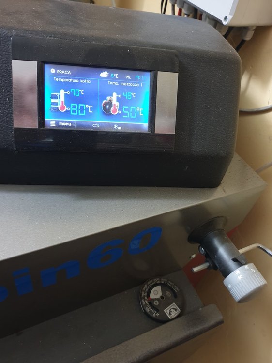

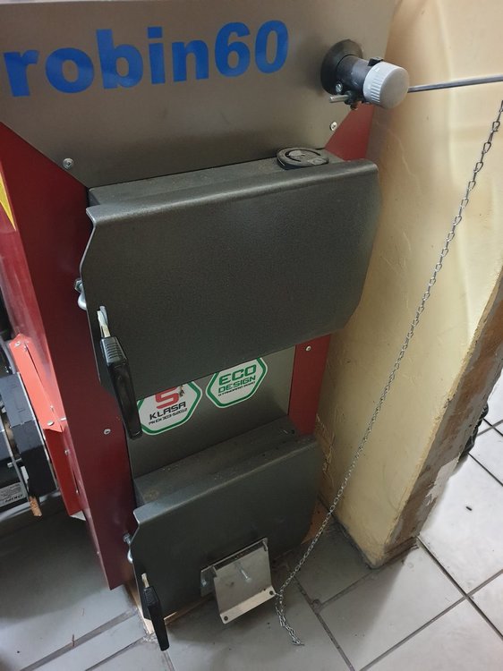

Dokładnie tak rura palnika do 5cm za drzwiczki , temperaturę zadaną na piecu ustawisz,  jaką będziesz chciał  po osiągnięciu jej albo palnik wygasi się i przejdzie w tryb postój albo może pracować w trybie nadzór podtrzymując płomyczek który nie podbije ci większej temperatury ,przy pellecie temperatura zadana powinna być nie mniejsza  jak 65st a powrót 50 st .Ja zakładałem palnik sam cztery lata temu o nic nikogo nie pytałem nie było żadnych problemów nie wiem jak teraz jest ( gwarancja ) wszystko podane jest w instrukcji odstępu itp.
Tak jak piszą koledzy kody dostaniesz nie są dostarczane z palnikiem w tym kod udostępnię Ci który wyłącza całkowicie nadmuch. Tak , że będziesz mógł palić na miarkowniku . bez dostarczania tlenu poprzez palnik,pozostała automatyka chodzi.

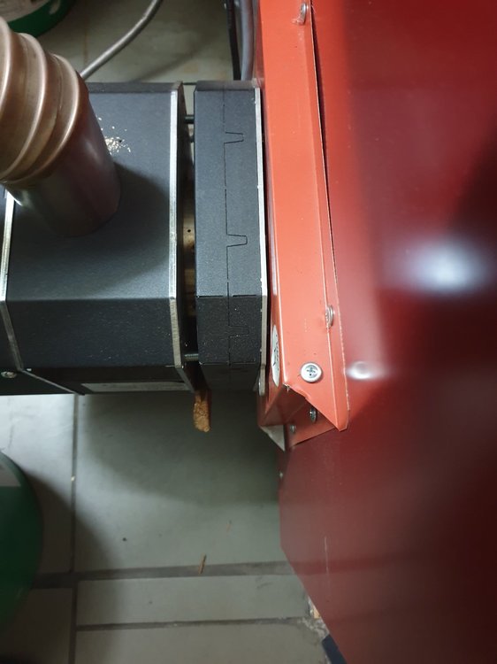

Palnik wystaje u mnie 3 cm poza płaszcz i jest cofany 1 cm poniżej czerwonej linni.
