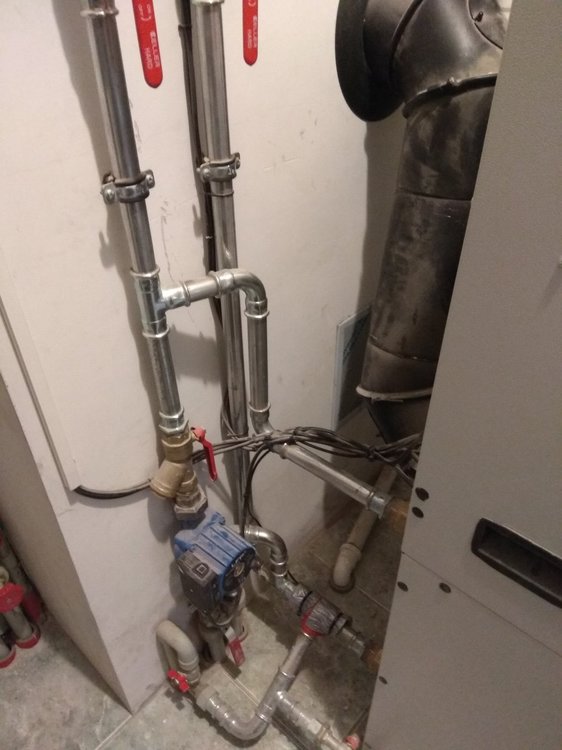

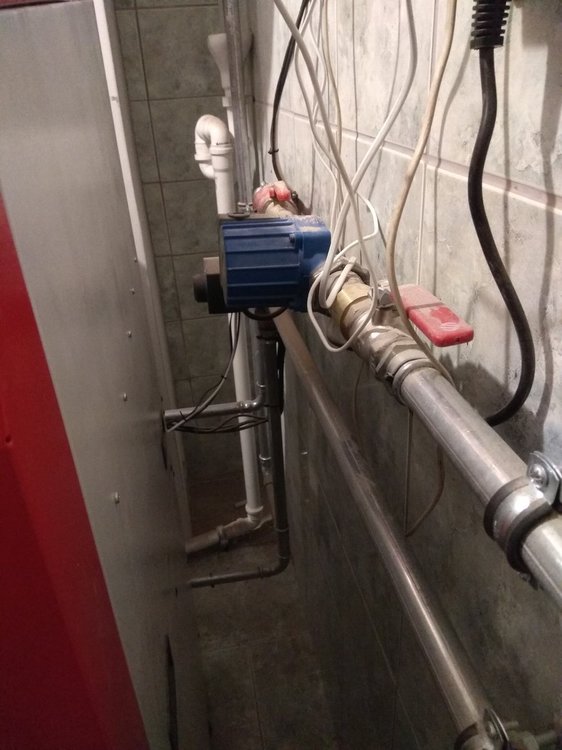

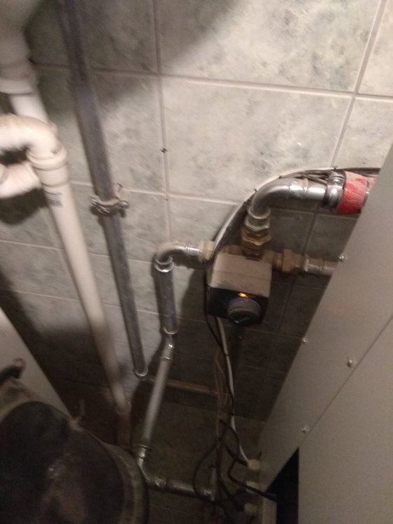

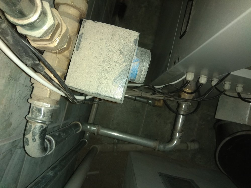

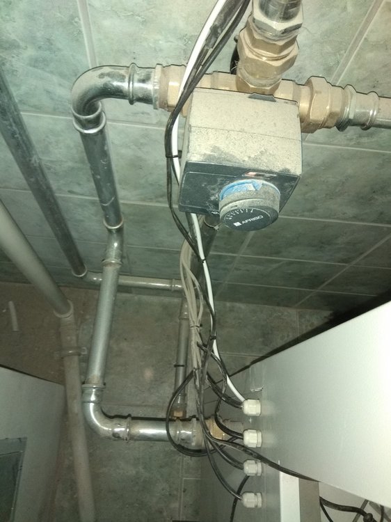

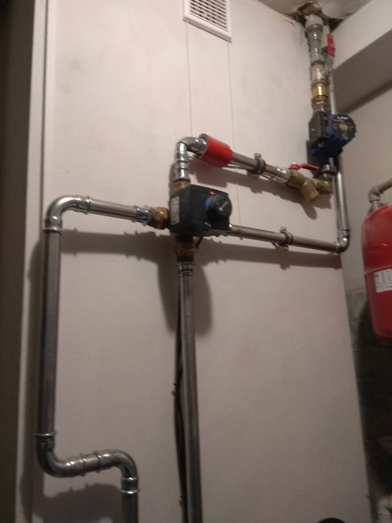

Mam pytanie czy brak pompy kotłowej może wpływać na zużycie pelletu. W tej chwili jedynie to mi przychodzi do głowy.pellet wypala się ładnie temp dobija itp ale żre +45kg na dom 240m gdzie u znajomego podobny metraż podobne ocieplenie  pali 25kg. Może  opiszę instalację z kotła są dwa osobne króćce zasilania one idą do dwóch osobnych mieszaczy. Na obydwu są siłowniki Afriso. A za każdym mieszaczem jest pompa która tłoczy wodę w rozdzielacz na grzejniki.Czego nie ma to właśnie pomp na powrotach lub sprzęgła z tego co widzę schematy. Instalacja za kotłem wykonana jest z stali 28  później wszystko z rozdzielaczy leci pexem.Całoscia sterują dwa sterowniki pokojowe salus jeden na parterze drugi na poddaszu. Kocioł jest od listopada konkretnie Slimko Kotłospawu palnik kipi 20KW ogólnie coś jest skopane na moje bo gdzie bym nie czytał to to spalanie jest za duże na Moje.Na wiosnę mam ocieplać cały budynek ale może instalacja Est jakoś skopana i nic to nie da.
Instalacja skopana. Skoro to jeden budynek i same grzejniki to po co było tworzyć dwa obiegi grzewcze jeden by wystarczył i jedna pompa by to obsłużyła. Ale skoro już są , to trzeba wywalić 4 D założyć 3 D i te same siłowniki oraz sprzęgło hydrauliczne.
Spalanie bardzo duże dom sito, Modernizacja domu poprzez jego ocieplenie priorytet szczególnie odciąć strop i poddasze + poprawa instalacji.

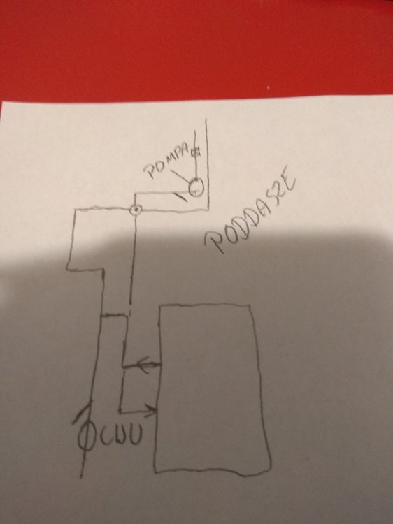

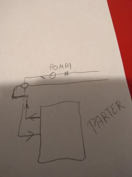

Na stropie jest 30cm wełny na dachu 18cm lambda 0.35 i 5cm lambda 0.31 reszta domu nie jest ocieplona docelowo dojdzie 18cm grafitu po całości.Czego się boje,że pomimo ocieplenia później spalanie i tak nie spadnie. No kurde to spalanie to jest jakiś kosmos przeszło 40kg przy 15,stopniach na dworze o są jakieś jaja.Podobny dom bez ocieplenia tez kocioł na pellet 20kw i spalanie 25kg max no to coś jest chyba nie chalo...Jedynie co zauważyłem,że on ma pompę na powrocie.a tutaj działa ten powrót jak zawór jest zamknięty na zero jak się otworzy na instalację rura robi się chłodna ta co wraca z mieszacza do kotła temp spada na kotle i tak w kółko i Rabie pelletu że Hej... Całość wykonał instalator polecany przez firmę produkującą kocioł.Z kotła ogólnie jestem zadowolony jedynie to spalanie. Postaram się narysować schemat.Zastanawiam się czy montaż takich pomp na powrotach wogole coś da? Może jest tutaj jakiś instalator z okolic Leszna w Wielkopolsce bo ja już mam dosyć kosztowało to dużo pieniędzy miało być super a wyszło jak wyszło. :/
Kolego schemat jest z wątku sąsiedniego ale ma być tak przerobione.
1088855401_OperaZrzutekranu_2020-03-28_083456_forum.info-ogrzewanie_pl.png.b387fb96af3a7c95275aa617ebf299bc.png
Mniej więcej tak to wyglada :/ Ogólnie jak siłowniki dostają sygnał z pokojówki i zamykają zawory te 4d to powroty moment robią się gorące temp szybko wzrasta gorzej jak się otwierają aby nagrzać pomieszczenie to pompa tłoczy na rozdzielacz temp spada wychładza kocioł i wciąga pelletu że hej.I tak w kółko.Wiem,że napewno ocieplenie pomoze w jakimś stopniu ale boje się że mimo to spalanie będzie duże.Instalacja jest nowa i zapewne drogo wyjdzie cała przeróbka.Myslalem nad montażem pomp na powrotach ale to chyba nic nie da.Wogole dlaczego ten kocioł ma dwa zasilania? Czy montując to sprzęgło też trzeba podłączać obydwa czy jakoś je złączyć w jeden lub jeden całkowicie zaslepić?Nie znam się na tym ale z tego co czytam to spalanie mam za duże :(

Czyli obecne połączenie też generuje takie zużycie opału? Do wywalenia zawory 4d wstawić zawory 3d plus sprzęgło ile taka przeróbka może kosztować? Nie czaje dlaczego zostało to tak podlączone skoro powinno być inaczej...
kolego sprzęgło zależy jakie około 400 - 500 zł. Zawory 4D dogadaj się z tym hydraulikiem by je zabrał na pewno je zużyje za niedługo , jak Ci zapłaci to masz za tę kasę 3D. Kwestia jeszcze robocizny tak myślę , że Pan H weźmie około 800 zł. Chyb że masz zaufanie do tego co to robił to niech poprawia za free , a Ty mu kawę dostarczysz by trzeźwo myślał. Jak nie to musisz wziąść na swe obolałe barki pozostałe koszty.
Ale jak mu pokażesz ten schemat to nie ma prawa się pomylić. Chyba , że jest uparty jak .........  to go nie przekonasz.

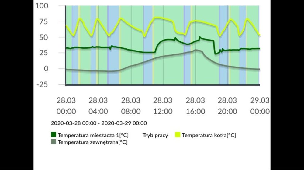

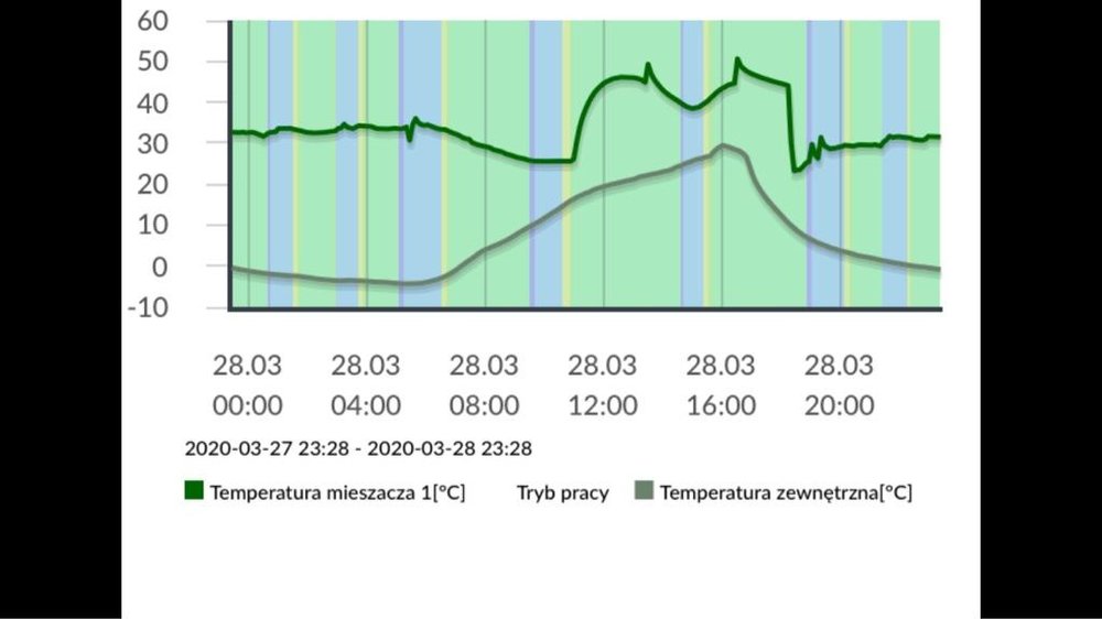

Włączyłem sobie z ciekawości ostatnio tryb automatyczny LATO/ZIMA. Kocioł przełącza się w tryb lato, jak temperatura zewnętrzna osiągnie 15C i z powrotem w tryb zima, jak spadnie do 10C. Czyli każdego dnia zmienia się tryb pracy. Dlaczego w trybie lato temperatura mieszacza tak rośnie?
Dołącz proszę do tego wykresu temperaturę kotła i podaj jaką masz ustawioną Temperaturę alarmu przegrzania kotła.

Ja bym teraz ( tak na szybko) zrobił tak :
Wył pokojówkę.
Zdjął siłowniki.
Zawory ( przykładowo) ustawił na 3.
Pompę CWU wł na stałe.
Jeżeli w chacie będzie za chłodno, to zawory lekko w górę na 3.5. Jak będzie dalej za chłodno, to na 4. Kwestia dopasowania przepływu do komfortu w domu.
Jeżeli grzejniki mają zawory termostatyczne, to one niech pilnują temp w pomieszczeniach. Stały przepływ wody przez instalacje nie będzie powodowało nagłego zalewania kotła zimną wodą, co miało miejsce do tej pory.
Przegrzanie kotła przy 90C
