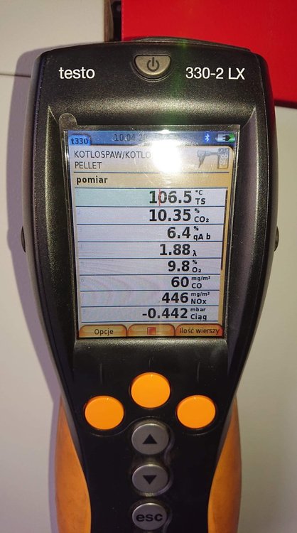

Witam. Chciałbym podziękować panu Jakubowi  z Firmy Kotłospaw za sprawdzenie ustawień jakie były w naszym Kotle Slimko 20KW.Dzięki podłączeniu analizatora spalin okazało się ze ciąg kominowy jest za duży :/ Zaleceniem jest montaż RCK. Wcześniejsze ustawienia kotla też były złe i przez nie spalanie było kosmiczne. Co do samej instalacji nie stwierdzono żadnych błędów montażowych oprócz dołożenia zaworu zwrotnego przed mieszaczem z poddasza bo przepuszcza. W tej chwili kociołek pracuje dużo stabilniej pellet wypala się ładnie spalanie plus minus 20kg na dobe na 240m. Ogólnie serwis godny polecenia stanoł na wysokości zadania i zainteresował sie problemem i nieodpłatnie poustawiał wszystko jak ma być za to serdecznie dziękuję.Teraz tylko czekać na ocieplenie budynku nową elewacje i magazynowac pellet na przyszłą zimę :) Pozdrawiam Życzę Zdrowych Spokojnych Świąt :)

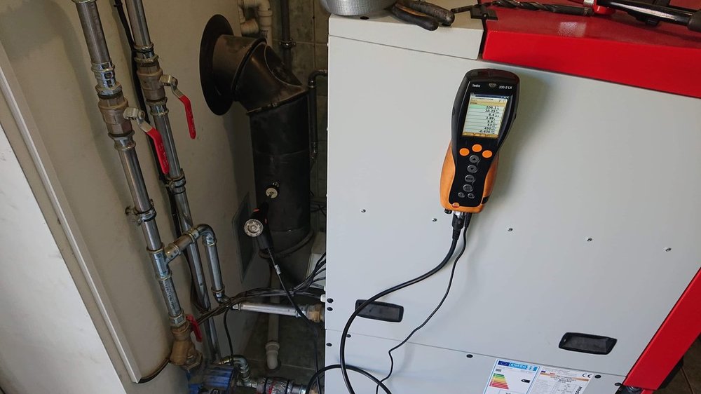

Dla przyszłych użytkowników może postaram się opisać w całości co się działo u Klienta i jakie były jego spostrzeżenia i problemy.
Kocioł: SlimKo 20kW Kotłospaw. Problemem było duże spalanie rzędu 35 kg/doba przy obecnych temperaturach. Dom o pow. 240m2 nieocieplony. Dwa zawory mieszające które sterowały ogrzewaniem grzejnikowym na parter i piętro. Do tego dwa regulatory dwustanowe.
Co zrobił serwis?
Dzień przed wizytą, dzięki modułowi EcoNET zweryfikowaliśmy nastawy sterownika zdalnie - część z nich była bardzo rozbieżna. Między innymi bardzo wysoko ustawione nadmuchy, niepoprawny czas otwarcia siłowników oraz co bardzo ważne - bardzo duża ilość rozpaleń kotła na dobę. Zdalnie nastawiliśmy kocioł wg. własnego doświadczenia.
Taki zabieg okazał się strzałem w 10 - dzięki zdalnej konfiguracji w dzień przyjazdu serwisu nie pozostało nic innego jak pomiar analizatorem oraz weryfikacja instalacji. Co do instalacji - brak zastrzeżeń. Jedynym problemem okazał się brak zaworu zwrotnego na mieszaczu 2, przez co "podciąga" on temperaturę z CWU przez co ją podbija.
Co do pomiaru analizatorem - tak jak użytkownik pokazał - jest bardzo wysoki ciąg kominowy - rzędu 45Pa. Jest to zdecydowanie za wysoki ciąg przez co jest wyższe spalanie. Nadmuchy zostały ustawione możliwie nisko tak aby pracowało to jak najoszczędniej lecz niestety nie obędzie się bez montażu regulatora ciągu kominowego.
Od teraz temperatura zadana na mieszaczach sterowana jest czujnikiem pogodowym - dodatkowe oszczędności w spalaniu. Pompy wyłączane są od termostatu parter i piętro.

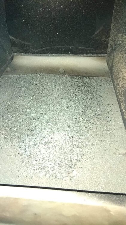

Chyba największym problemem w tej układance okazał się pellet "od lokalnego dostawcy". Pellet ten nie leżał prawdopodobnie koło trociny drzewnej. Zawierał bardzo dużo pyłów, przez co cała komora podciśnieniowa palnika była mocno zatkana - oczywiście serwis to wyczyścił. Dodatkowo otwory napowietrzające w palniku były częściowo pozaklejane - nierównomierne rozprowadzanie powietrza w palenisku. Po czyszczeniu i odpowiednich nastawach widać, że jak na pellet "NoName" wypala się bardzo dobrze.
Klient przez najbliższy okres będzie pod opieką serwisu i zdalnie weryfikowane nastawy tak aby jeszcze bardziej zoptymalizować spalanie. Jak sam Klient to określił - jest bardzo zadowolony. Spalanie dobowe spadło o 15kg - chyba wynik dobry ;)

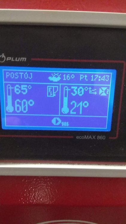

Ostatnio zauważyłem że nie wyłącza mi się pompa kotła po spadku temperatury na kotle poniżej zadanej załączania pompy tylko mieli na okrągło . W trybie ręcznym startuje i wyłącza się , również jeśli temperatura na kotle jest niższa od temperatury startu pompy ,kocioł w postoju pompa mieli a wyłączę regulator pompa gaśnie , włączę ponownie regulator pompa nie pracuję (czyli prawidłowo ) kocioł odpali się, po osiągnięciu temperatury startu pompy pompa startuje czyli prawidłowo , niestety nie wyłączy się sama po spadku temperatury na kotle poniżej temperatury załączania jej , dziwne to jest , macie jakieś pomysły ?
Nie wiem czy dobrze zrozumiałem. Jeśli np start pompy jest ustawiony na 55 st, a histereza kotła wynosi np 10 stopni, to pompa powinna przestać pracować poniżej 45 st. Od temp startu pompy trzeba jeszcze odjąć histerezę kotła i wtedy mamy temp wyłączenia pompy.
Start pompy mam 52 st a obecna histereza kotła  to 22 st  , okej jutro to sprawdzę . Zadana kotła to 75st
Edytowane przez Kordjano
@cezar76 Wszystko jasne , jest tak jak piszesz , wygląda na to że pompa  przy moich nastawach mieliła do 30 st , trochu to głupie histereza kotła to histereza kotła nie powinna mieć wpływu na temperaturę załączania pompy . Ciekawe czy tak jest tylko przy paleniu od termostatu , czy przy paleniu od harmonogramu też tak jest ? muszę to sprawdzić jak kiedy będzie czas .
No, niestety, tak jest. Mi osobiście też brakuje możliwości oddzielnej histerezy pompy. Dlatego, w związku z tym, że ja palę od termostatu, to mam niską histerezę (10 st),  żeby pompa odpowiednio wcześnie się wyłączyła. Jak jest w harmonogramie, nie wiem, nigdy z niego nie korzystałem.
Ty masz chyba soft dosyć stary, coś z serii "szóstek" chyba i działa tak jak napisałem. Ja mam teraz "jedenastki" i działa jeszcze inaczej. Pompa wyłącza mi się od temp powrotu. Czyli start pompy mam na 56 st, histerezę kotła 10 st, a pompa wyłącza się przy 46 stopniach, ale na powrocie, a nie na zasilaniu...
