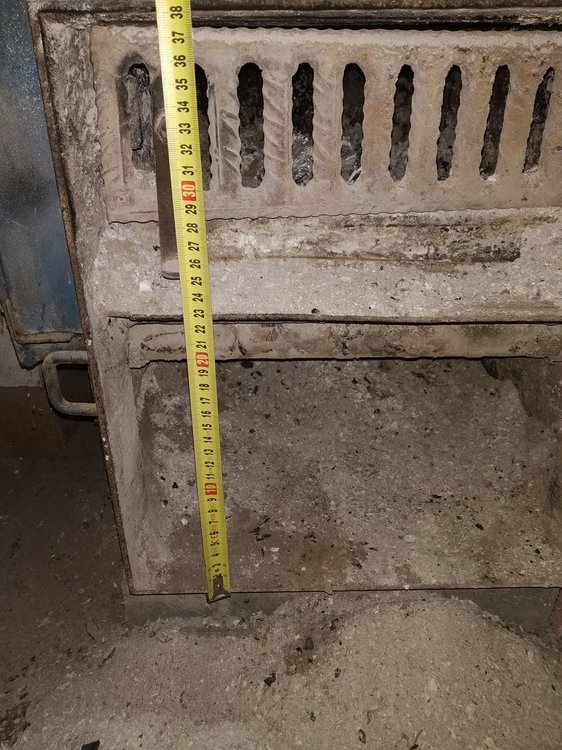

Zastanawiam się nad montażem Palnika KIPI w smieciuchu. Montaż w drzwiczki pod rusztem wodnym. Ruszt wytrzyma?
Edytowane przez alvaro1981
Ponizej rusztu wodnego mam 21cm. Palnik wejdzie ale czy nie bedzie za nisko i za blisko rusztu?
