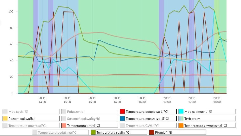

Eksperyment z różnymi mocami zakończony.
Dzięki za podzielenie się wynikami. Jak pisałem też się pobawię ale na teraz martwi mnie to co poniżej. Jakaś mądra głowa jest w stanie zdiagnozować dlaczego te powtórne rozpalania podczas cyklu praca i skoki płomienia?!?!
Muszę to najpierw naprawić zanim zacznę jakieś testy.

Na jakiej mocy pracuje palnik w czasie gdy sie wygasza?Nie chce mi sie szukac. Podawales jakie masz ustawienia? Pellet przewazony?
Zdarzyło mi się to raz czy dwa razy od początku palenia peletem. Raz byłem przy kotle, otworzyłem drzwiczki i mimo, że płomień 0% na wyświetlaczu i odpalona grzałka, płomień w rzeczywistości był. Myślę, że chwilowo pelet zasłonił czujkę.
Ale jak napisałem, zdarzyło mi się to dwa razy w ciągu trzech sezonów, a nie na dobę...

36kW i pellet przysłania? Może jednak coś z czujką?

Eee tam, czujka... Intensywność czyszczenia ustawiona na 10%. Za długo. Zmniejszyć na 2-3% wg mnie.

Miałeś sprawdzić jak wygląda płomień i ewentualnie podnieść nadmuch.
2-3% co 180-200 sekund.
@mrtur Na przewazeniu mam nadzieje ze nie czysciles zbyt dokladnie pylu z rury.
Minimalna mock kotla FL 0%? A nie powinno byc np 30% ?
Czas testu zaplonu tylko 10 Sek ? mam u siebie 60

Zwiększenie testu zapłonu na 60 jak najbardziej wskazane, ale to tylko doraźnie pomoże... Trzeba poszukać i wyeliminować przyczynę
