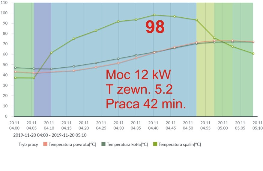

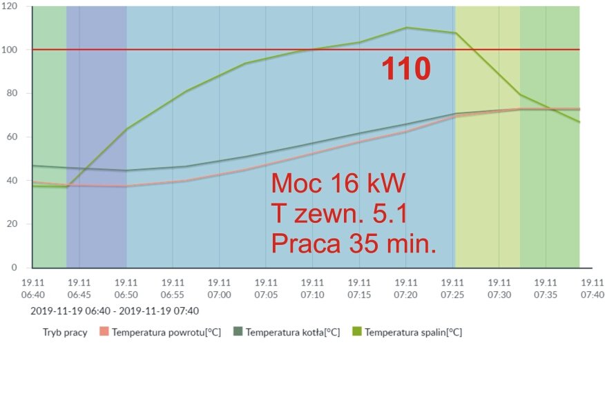

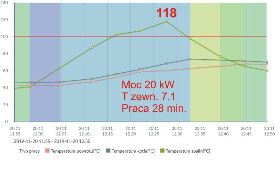

@mrtur Eksperyment z różnymi mocami zakończony. Temperatury zewnętrzne były niemal identyczne, histerezy H2=3 i H1=1.
Nie odkryłem niczego nowego. Mniejsza moc to dłuższy czas pracy, ale mniejsza strata kominowa. Większa moc, to więcej groszków na cykl, ale i cykl krótszy. Pozostaje wyśrodkować parametry. I tak już nic więcej z tego wymiennika nie wyciągnę. 4e681d5c9768eda99fb7e84580d5f5fa.jpg58acccc5227a3471352c426f417c6fa7.jpg38325ae4d365040a8c7bee250df3c4b2.jpg
Wg moich szybkich obliczeń przy 12kw w te 42 min spaliłeś 2 kg a przy 20kw w 28min. 2,5 kg
Może to być [emoji106] Tak, jak żeśmy się spodziewali, wymiennik nie odebrał wszystkiego i poszło co nieco za dużo w komin. Pozostaję przy wersji 16 kW palnika dla 16 kW wymiennika.
16 kW wychodzi najlepiej, bo temperatura spalin do przeżycia, ale dzięki pracy 7 minut dłużej palnik zdążył dogrzać powrót. I w tej opcji można by zrobić najdłuższy postój.
