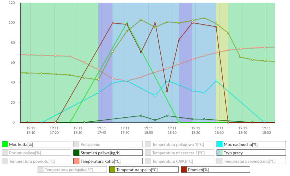

A z innego okresu? Tutaj widać że płomień pikował w dół, więc coś było na rzeczy. Nie wiadomo co się działo w okolicach 18:10. Może w innych miejscach będzie to wyraźniej widocznie.
Edit: w zasadzie wiadomo - moc kotła po 18:10 = 0%, czyli palnik wygasł.
Kolejna próbka mocy kotła dopiero po planowym wygaszeniu, stąd wykres mocy ciągle na 0%.
Edytowane przez MarcinL15
Sorki. Dopiero teraz zajarzyłem o co chodzi.  Wygląda na to że zgubił płomień i odpalał się na nowo
Edytowane przez Benton661

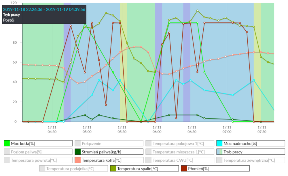

A tutaj inaczej
Czyli jednak.
Też płomień prawie na dnie tuż przed rozpalaniem. Rozpalanie trochę trwa, przez tak rzadkie okresy próbkowania można nieco się pogubić na tych wykresach. :)
Może to czujnik płomienia? Ja tak miałem. Momentami rozpalanie co pół godziny, ale u mnie to było na mocy minimalnej. Przy okazji dzięki za info @robin60 i za czujnik.
Po wymianie nawet dużo poniżej mocy minimalnej (3kW po przeliczeniu z uwagi na błędną kalibrację wydajności podajnika, w palniku 5-20 ) palnik pięknie trzyma płomień i nie rozpala w trakcie pracy. :)
Edit: chociaż to raczej nie to, bo temperatura spalin też wskazuje że jednak coś z płomieniem się działo niedobrego.
