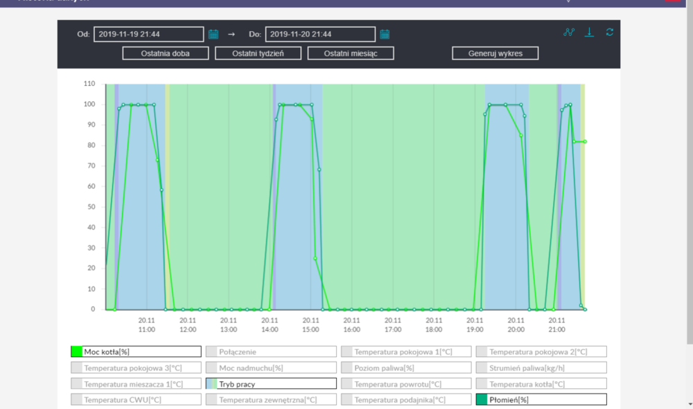

A może u Ciebie jest ta nieszczęsna stara czujka? U mnie przed zmianą też bywało różnie i zdarzały się nieplanowane rozpalenia. Jak będę miał chwilkę to wrzucę wykresy.
U mnie na tej nieszczęsnej starej czujce płomień jest taki:
U mnie na starej czujce jest taki.
Porównujecie dwa rożne palniki. Nie zapominajcie, że kolega ma 36kW i problem czujki pewnie nie istnieje tak jak w 26kW.
To ja pewnie miałem jeszcze starszą ;)
Po zmianie czujnika płomienia (jeszcze na tych samych ustawieniach podajnika, gdyby ktoś sobie przypomniał że pracowałem na zawyżonej o 60% wartości podajnika, czyli minimalna moc wychodziła ok 3 kW przy palniku 5-20 kW, to raczej był nadzór a nie praca ;) ):
Edytowane przez MarcinL15
I wszystko jasne. Dzięki!
Czujnika płomienia. Dałem cytat by był kontekst :) ale dopiszę dla jasności.
Tylko że na tych zdjęciach widać że na pierwszym palnik już modulował A na drugim szedł na maxa. Ale różnica jest duża.
