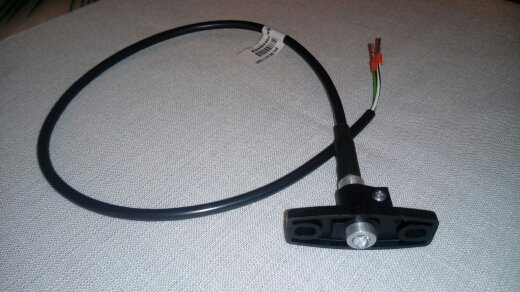

Z innej beki. Doszedł element do tuningu palnika [emoji3]312824c0c381446232a52cb1162c4f3a.jpg
Widzisz, ma soczewke.
@papen76, uważaj, żebyś jakiegoś Saturna V nie skonstruował, który Ci z kotłowni wystartuje z misją ratunkową na stację kosmiczną MIR... ;-)))

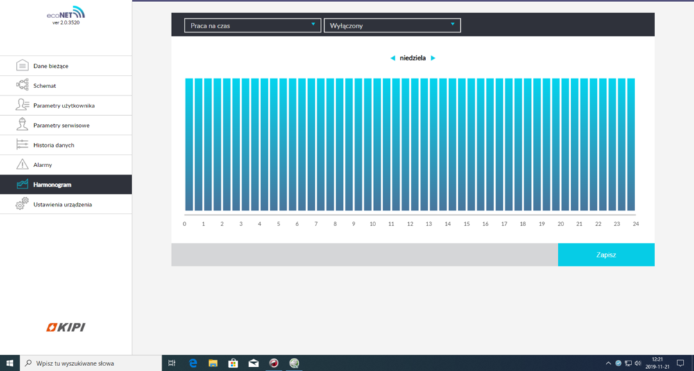

Panowie przejrzałem instrukcje 850ki i nie znalazłem harmonogramu
ecoMAX-850P-C_PL_wydanie_1.0.pdf
Bo to stara DTRka. Zerknij tu: LINK
@maronka, bo ten harmonogram jest łatwiejszy w econecie...
