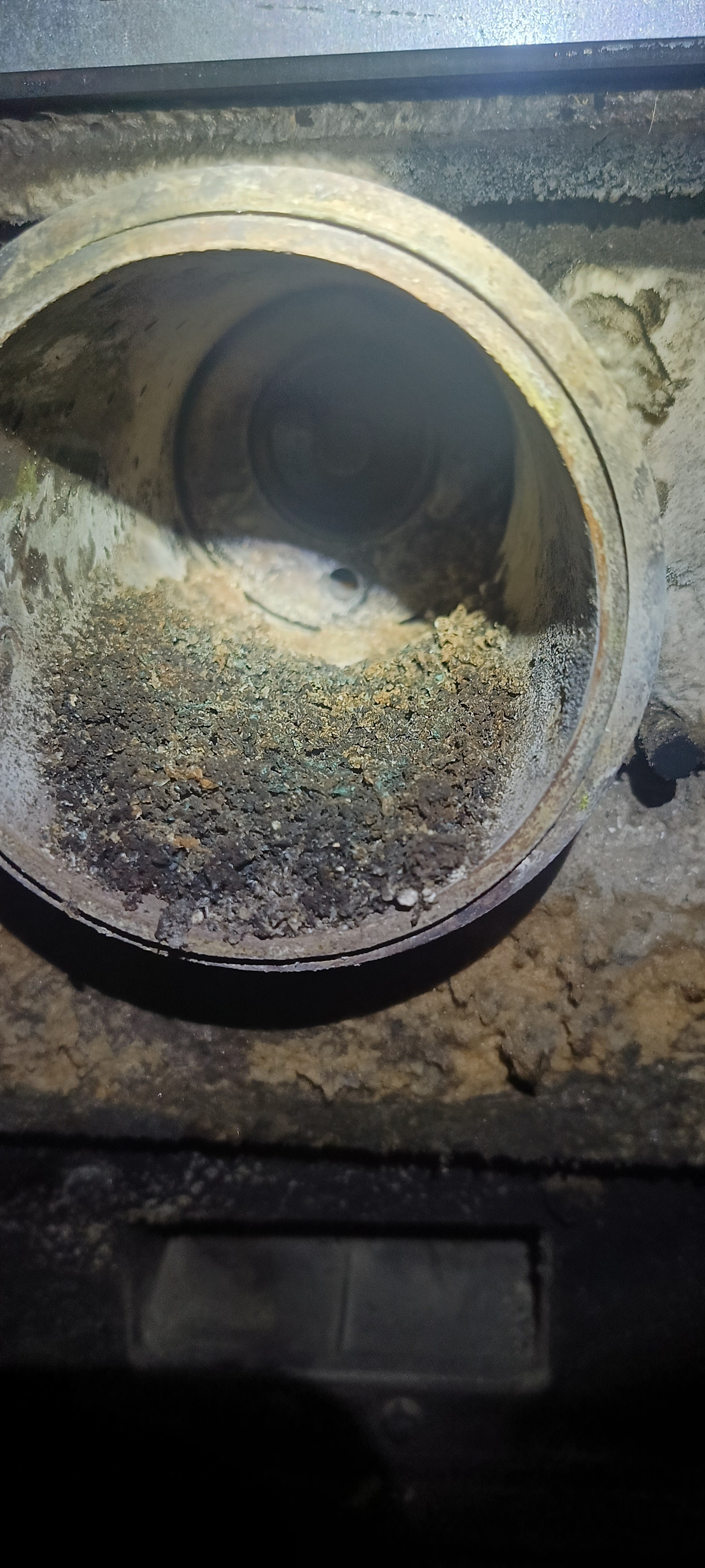

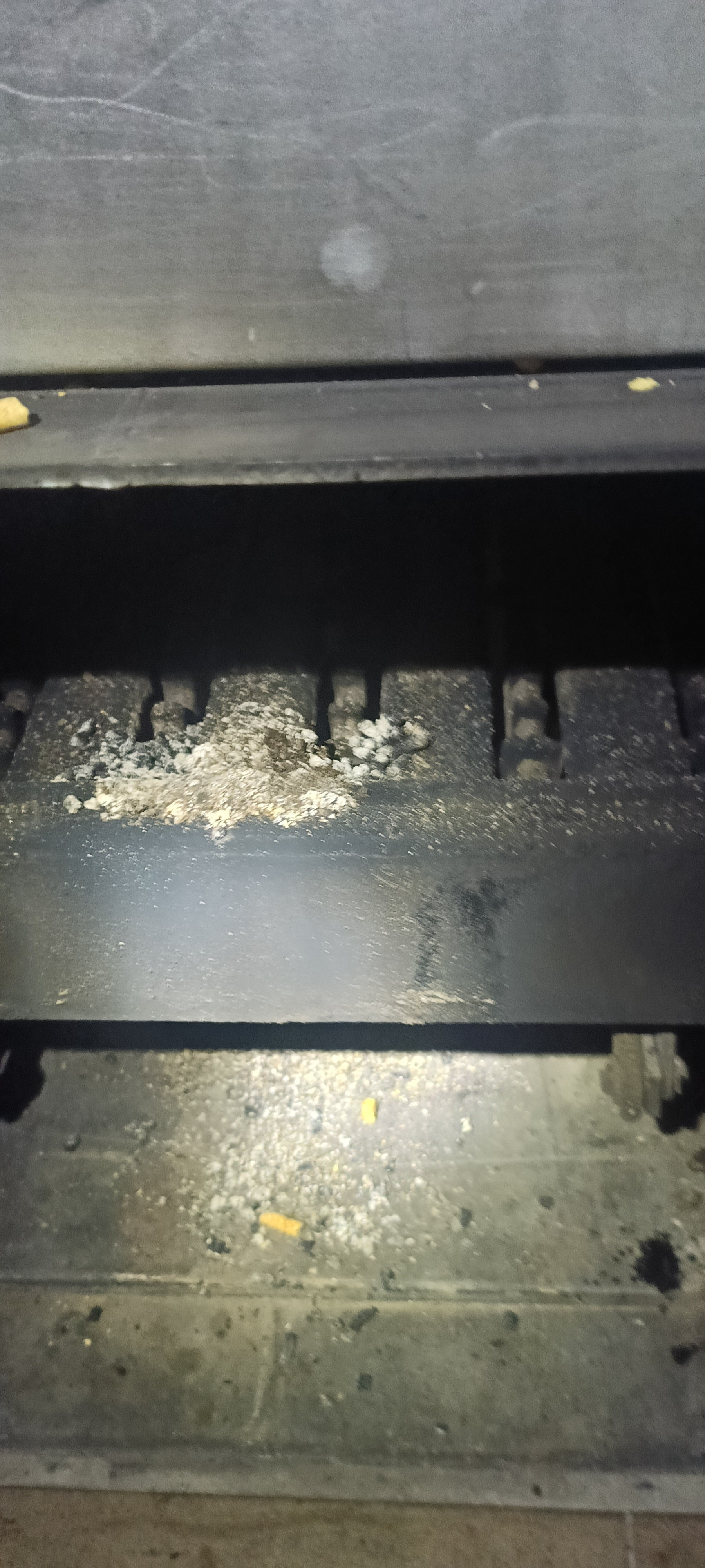

Witam wszystkich ostatnio bardzo często mam do połowy zawalony palnik popiołem po wygaszeniu podkreślam że piec tzw śmieciach ale dostawiony palnik z podajnikiem kipi.noi nie wiem od 27.10.2025 palę pelletem i poszło mi 1500kg pelletu
To całkiem normalne spalanie 1500kg pelletu ,czy palnik zawsze był zawalony popiołem czy od jakiegos czasu np po zmianie pelletu .Na jakich ustawieniach pracuje palnik może jest za bardzo zduszony ustaw moc maks. na 50–60% czyli palnik pracuje jak 10–12 kW. Sprawdz też czas przedmuchu po wygaszeniu .Przed ustawieniami warto wyczyścić najpierw palnik sprawdzić, szczelność, drożność otworów nadmuchowych itd.
Dostawca od którego od jakiegoś czasu biorę pellet teraz przywiózł pellet w workach przezroczystych bez żadnych napisów i po jego zastosowaniu zauważyłem że zostaje popiół w palniku.sprawdze czas przedmuchu po wygaszeniu jak wrócę z pracy
Ustaw mu nadzór na na 7 -10 minut niech przed wygaszeniem trochu przetrawi tego żaru , dodatkowo możesz wydłużyć czas czyszczenia po wygaszeniu .
Pewnie ten pellet ma więcej popiołu .

Takie coś po 3 godz pracy piec wyczyszczony pellet przeważony
