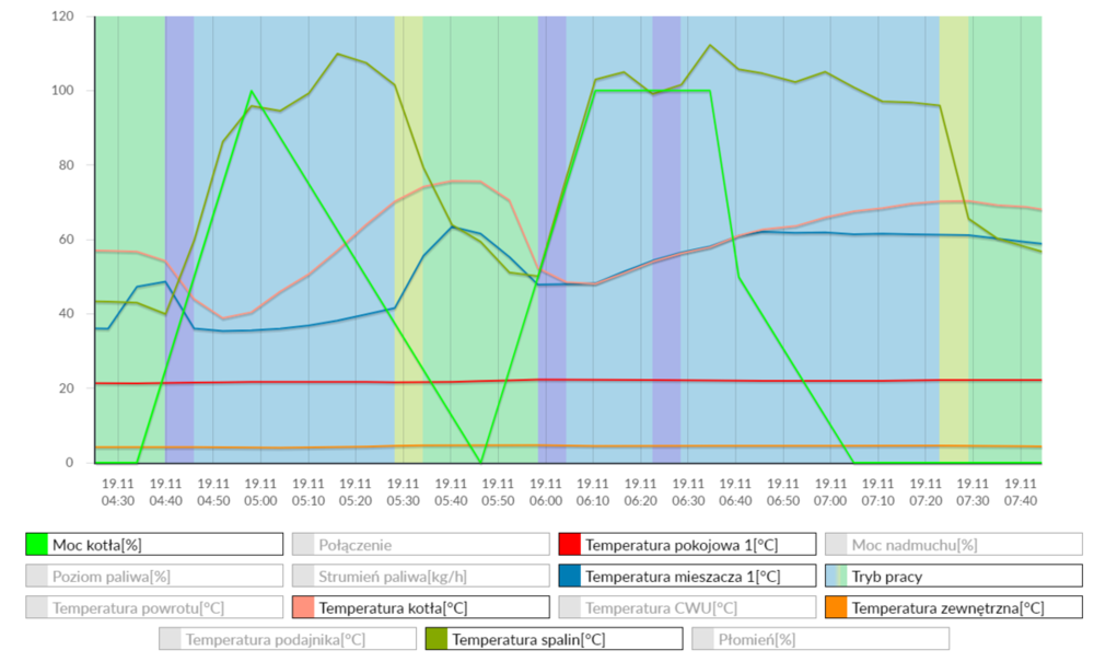

W związku z powrotem do domu zacząłem nowy eksperyment. Właśnie zmniejszyłem moc palnika 5-20 na maksymalną 12, pośrednia 9, minimalna 6. Zobaczymy, co pokaże econet, popielnik i baniak na pelet [emoji3] Kocioł, miałowiec, ma moc nominalna 16 kW.
A taka myśl mnie naszła "amatorska". Skoro dążę do najszybszego nagrzania kotła do zadanej temperatury a potem POSTÓJ, histereza kotła 20 to nie lepiej zmniejszyć do minimum (lub całkowicie wyłączyć) średnie i minimalne nastawienia w modulacji mocy?
No właśnie tak miałem do tej pory, z tym, że 20 kW palnika zmniejszyłem do 16 kW. Tyle ma wymiennik w moim kopciuchu. Ale z drugiej strony maksymalna moc dla mojego domu wg cieplowlasciwie.pl to 12 kW. Zastanawiam się jak to będzie odbierane.
Po pierwszym odpaleniu widzę, że 10 stopni mniej idzie w komin, czas pracy podobny.
Potem spróbuję wrócić do max 20 kWi zobaczymy różnicę [emoji3]
Musisz sobie sprawdzić co ekonomiczniej wychodzi i ile jest rozpaleń dobowych. Nie wiem tylko, czy używasz stałej pompy czy termostatu pokojowego, bo już się pogubiłem. Pisałem wcześniej, że przy termostacie lepiej bujnąć kocioł i instalację na dużej mocy, przy stałej pompie ja wydłużam czas pracy palnika za pomocą histerez H1 i H2. Mam mniej rozpaleń i mniejsze spalanie wtedy

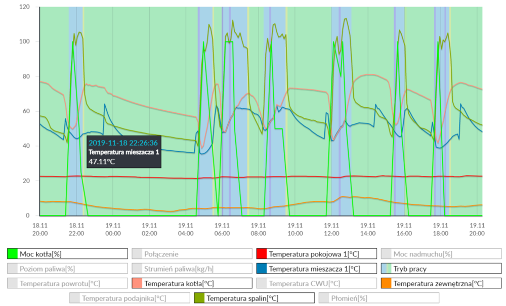

@mrtur, wrzuć wykres
1 zrzut to na ustawieniach z kolumny z datą 2019-11-18 (kolumna H)
https://docs.google.com/spreadsheets/d/1RzmquoslXzcUhbCLaiQFS9iSjd0MRu31kmuM-qhxkbQ/edit#gid=0
2 i 3 to pewne nieścisłości które na ten moment mnie trapią.
Skąd na wykresie moc kotła powyżej 0 w czasie postoju i dlaczego nie widzę rozpalania w czasie rozpoczęcia pracy w jednym miejscu?
Jakieś błędy przesyłu z econet?
Edytowane przez mrtur
Kolumna H
Ta historia jest zbierana "punktowo", do tego niektóre dane są zbierane częściej, inne rzadziej.
Wystarczy włączyć sobie pokazywanie punktów "próbek" i widać skąd się to bierze.
Stąd też czasy trwania rozpalania, wygaszania i czyszczenia też mogą nie odpowiadać stanowi faktycznemu (w ekstremalnym przypadku może brakować rozpalenia jeśli palnik zdążył zacząć i zakończyć fazę rozpalania pomiędzy kolejnymi próbkami).
Edit: Co więcej, moc kotła 0% podczas pracy kotła oznacza, że palnik pracuje z minimalną mocą, co m.in. widać na Twoim ostatnim zrzucie ekranu, @mrtur.
(Edit: wrzuciłem jeszcze raz z legendą)
Edytowane przez MarcinL15

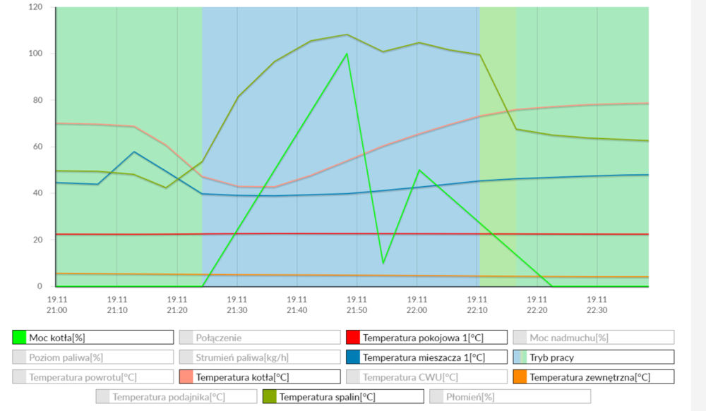

@mrtur, moim zdaniem tragedii nie ma, kocioł ma dosyć długie postoje. Mniemam, że jedziesz na stałej pompie, bo z tej tabelki to jednoznacznie nie widać. Tak jak pisałem wcześniej, zmniejszylbym moc max i dał większe histerezy. Mieszacz ustawiony na 60 stopni (po co?) robi totalnie zamieszanie, przy stałej pompie wskazana stabilizacja, z ewentualnymi odchyłkami od pogodówki, tak jak np u mnie:
Dokładnie rozumiem i mam zamiar przetestować Twoją sugestię. W danej chwili mam ustawienia mieszacza->wyłączenie pompy od termostatu->TAK dlatego stała temperatura na mieszaczu 60. Termostat otwiera i pompuje w grzejniki, tam gdzie głowica termostatyczna przydławi to przydławi,  jak termostat da sygnał,że pokojowa zadana=zmierzonej znowu zamyka mieszacz i wyłącza pompę.
Potestuj sobie na spokojnie różne ustawienia. Ja generalnie jestem zwolennikiem stabilnej pracy całej instalacji (u mnie akurat w obiegu jest dużo wody) , takie "bujanie" instalacją zawsze mnie denerwowało,  ponad to miałem wtedy większe spalanie
Edytowane przez Benton661
Jak widać Econet to nieoceniona rzecz, a nie tylko gadżet i zabawka dla dużych chłopców :-)
Będę testował na bank. Samo testowanie i patrzenie ile pelletu ubywa w zasobniku to był kiepski pomysł. Wykres to wykres.
Przy okazji. Na pierwszym zrzucie widać jak dwa razy w cyklu rozpalanie,praca,wygaszanie nastąpiło rozpalanie ponowne. Po analizie moich ustawień stawiam,że jest to konsekwencja ustawienia kotła->czyszczenie palnika (12h) intensywność(10%). Jest sens tych ustawień w takiej konfiguracji? Kocioł o ile dobrze się orientuję zawsze przy rozpalaniu i wygaszaniu wykonuje czyszczenie a skoro robi to u mnie kilka razy na dobę...
Ustaw czyszczenie na 24 h. Palnik oczyszcza się też sam w czasie pracy.  Ponownie rozpalenie w krótkim czasie to mogło być np zwiększone zużycie CWU .
Instalacja pracuje chaotycznie, trudno coś mądrego wywnioskować
A palnik Ci nie "wygasł"* przypadkiem (chociaż nie wiem jakim cudem na mocy maksymalnej)?
Tak to by wyglądało patrząc na temperaturę spalin.
Ale dla pewności zerknij na wykres płomienia (lub wrzuć tu) w tych miejscach gdzie jest rozpalanie w trakcie pracy.
Z moich obserwacji wynika, że palnik się wygasza w celu czyszczenia jeśli pracował ciągiem dłużej niż ten czas z ustawień (12h czy tam 24h), po czym przechodzi w tryb postoju jeśli kocioł nie zszedł w tym czasie poniżej histerezy. Więc u Ciebie to raczej nie to. Ale pewny nie jestem, bo za mało mam danych na razie.
*) wygasł w cudzysłowie, bo może się paliło, ale czujnik tego nie wykrywał. Stare czujniki tak miały, chociaż raczej przy niskich mocach.
3 minuty temu, MarcinL15 napisał:
Z moich obserwacji wynika, że palnik się wyłącza w celu czyszczenia jeśli pracował ciągiem dłużej niż ten czas z ustawień (12h czy tam 24h), po czym przechodzi w tryb postoju jeśli kocioł nie zszedł w tym czasie poniżej histerezy. Więc to raczej nie to. Ale pewny nie jestem, bo za mało mam danych na razie.
Zgadza się, palnik przy pracy ciągłej wyłączy się na czyszczenie po ustalonym czasie
