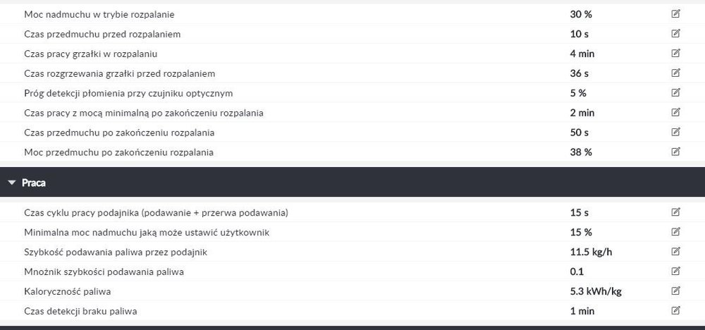

Wydaje mi się, że mogło chodzić o te zbyt intensywne czyszczenie. W trakcie przyrostu mocy, pomiędzy tymi dwoma rozpaleniami, płomień jest słaby, przysypuje go świeży pellet i w dodatku złoże jest za bardzo rozciągane. Ja spróbowałbym jeszcze wydłużyć czas pomiędzy czyszczeniem, ze 120s do 160-180, a na próbę czas cyklu praca z 15 na 20 lub 25 a nawet 30s. Chociaż na razie możemy poczekać z tą zmianą, którą wprowadziłeś, tj intensywnością czyszczenia.

Panowie a według mnie to przecież widać płomień 0%. Mrtur jak masz czas detekcji płomienia, jeśli mały to daj go na maksymalny czas.
czas testu zapłonu 10s, detekcja płomienia 5%

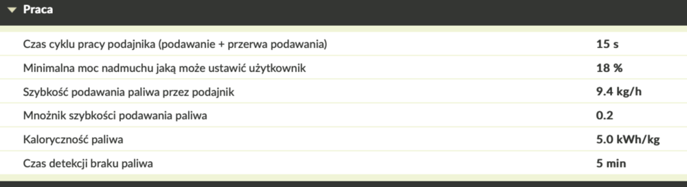

A jaki masz teraz czas cyklu praca ? sorry ze pytam ale jest tego dużo
Ma 15 s.
5 minut temu, mrtur napisał:
Musieli to dać w osobnych "działach"? :)
Czyli intensywność dotyczy zarówno tego co w ustawieniach kotła(czyszczenie palnika) jak i ustawienia serwisowe-czyszczenie-rotacyjne czyszczenie cykl?
A czas detekcji braku paliwa?
Edytowane przez Tomek0407
1minuta
Edytowane przez mrtur
Ten czas detekcji braku paliwa powiązany jest  z %płomienia . Jak jest krótki to 0% płomienia przez określony czas sterownik odczytuje jako brak paliwa. U mnie 5 min prze gorszym palecie się sprawdza.
Zwiększ ten parametr to powinno pomóc.

Tomek ale wtedy wyskoczył by alarm brak paliwa ?
NIe, nie wyskoczy, wyskoczy wtedy gdy masz ustawiony poziom paliwa we zbiorniku, z tym to jest powiązane.
