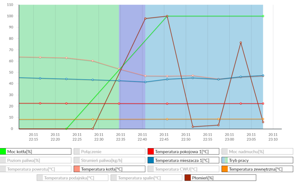

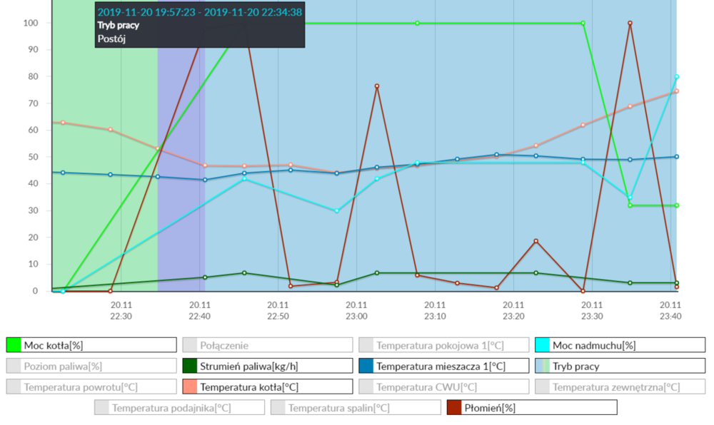

Nie wiem czy dobrze zrozumiałem Wasze rozważania ale postałem sobie trochę przy kotle. Zaobserwowałem jak z uwagi na duży zrzut temperatury na obieg palnik zaczął pracę. Przez jakiś czas sobie pracował, wszedł na maksymalną(36kW), nadmuch również, natomiast to co się działo z płomieniem na ekranie regulatora to na wykresie można uznać za bardzo łagodne bo wartość płomienia  w procentach skakała jak szalona w przedziałach od 100 do 1-2% w różnych konfiguracjach(raz mniej, raz więcej) a nawet na chwilę 0% i przez ten cały czas miałem drzwiczki otwarte a w środku palnik zionął ogniem jak smok wawelski. Czy płomień idealny to nie wiem ale cały czas huczało, cały czas duży płomień, delikatne może zmiany tuż przed podaniem następnej dawki pelletu. Tak wiec wzrokowo raczej OK a na ekranie regulatora skaczące cyferki.
Otwarte cały czas drzwiczki to niedobrze. Otwieramy tylko na chwilę. Nadmuch masz powyżej 40 % przy mocy max? Te skoki płomienia to przy rozgrzewaniu kotła, czy tez jak już dobrze nagrzany?
Tak, w tej chwili ponad 48% na max (było 42). H2=1° a H1=2° (celowe ustawienia). Oglądałem go przez kilka minut od 22:45 czyli zaczynał ale jak widać z wykresu podczas pracy też skakał(i drzwiczki miał zamknięte). Właśnie przed chwilą dobił do 70° i wygasza,o 22:40 przeszedł w POSTÓJ. Cały wykres z tego cyklu poniżej. Płomień jak widać skacze. Coś tam mu się stało na chwilę o 22:50 bo moc, nadmuch i podawanie paliwa w dół ale reszta już mi się podoba tylko ten płomień. Jasne, rozumiem o czym piszecie. Jak pracuje normalnie i nie wychwytuje za długo 0% na płomieniu i nie wymusza rozpalania to można przymknąć oko?
Edytowane przez mrtur
literówka
Palnik na tej mocy podaje dużo paliwa. Spróbuj zwiększyć cykl pracy na 20s i nadmuch na 55

Ale nie za dużo? Tylko tyle ile ten palnik potrzebuje. Po prostu max w stosunku do mocy, tak?
Właśnie ten cykl był już na zmianie z 15s na 20s. Nadmuch, tak jak pisałem 48%.

48 może być trochę za mało
