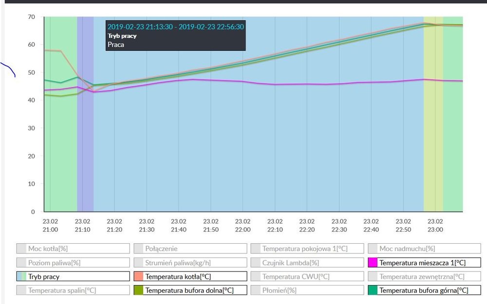

U mnie ladowanie bufora przebiega calkiem inaczej. Co prawda nie laduje go tak wysoko. Ale przebieg wymiany jest inny. W trakcie ladowania temp. na kotle jest wyzsza od gory bufora o max 1,2 stopnia

wyglada jakbyc nie miał uwarstwowienia zładu w buforze.
Masz 300l, ja mam 500l a @Tomek0407 ?

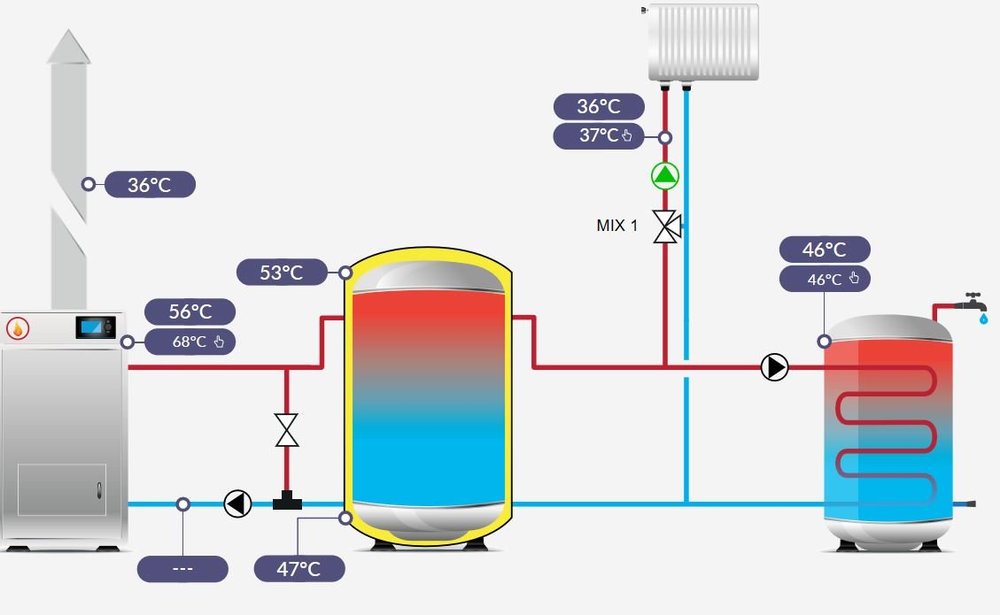

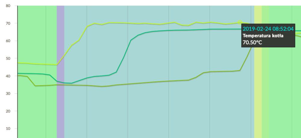

Mam 1000l i faktycznie inaczej przebiega proces ładowania, a temperatura kotła o 5* wyższa od górnej bufora
Edytowane przez Tomek0407
a też go ładuje do 55 na dole
u mnie jest podobnie lub prawie tak samo, przynajmniej z wyglądu wykresu, jak u @Tomek0407
z tym, że dolna temp szybciej rośnie, znaczy wczesniej zaczyna rosnąć, czyli ta krzywa podnoszenia temp dołu jest łagodniejsza.

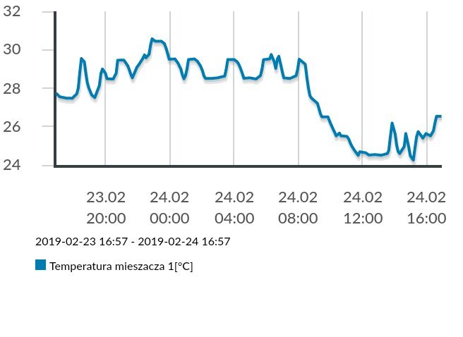

Już to kiedyś wrzucałem, tu jest porównanie dobrze i źle wykonanego bufora. Myślę, że ten film mówi sam za siebie i będzie wiadomo, które bufory się NIE sprawdzają.@robin60 bufor miał być, ale byłem 20 dni w Polsce, a teraz jestem za morzem, więc z bufora nici w tym sezonie... Pozdro ze Szwecji.
Chwilowo mam w domu stałą temperaturę zadaną +21, bo nikogo nie ma. Temperatura na kaloryfery na wykresie poniżej. Przydałby się bufor...

Czesc @Visitor1230
Masz ochrone powrotu przed kotłem. Jeśli tak to na ile ustawiona? Masz pompe kotłową z odczytem przepływu na niej?
Ja swoj rozladowuje do 45 stopni. O ochrone powrotu wogole sie nie martwie. Mam co prawda 3 D na zasilaniu bufora, ale wylaczylem to calkowicie. Przy buforze temp na powrocie spada nieznacznienana  kilka, kilkanascie minut ponizej 45 stopni ( w czasie pracy kotla) . I jestem pewny , ze nie ma to zadnego negatywnego wplywu. Plus taki, ze bufor pracuje na roznicy miedzy dolem a gora 20 stopni na nizszych temperaturach. I mniejsza jest wtedy strata postojowa bufora.
Edytowane przez Visitor1230
Pytalem tylko  w celu porównania wykresów z ładowania buforów i temperatur na kotle. Gdybys ja zalaczyl i ustawil na hmmm powiedzmy 6-8C ponizej temp. zadanej kotla - to mozna dokladnie wyliczyc z mocy kotla (palnika) i przeplywu na pompie kotlowej mialbys taki sam wykres ladowania jak koledzy. Jesli Ci na tym nie zalezy to nie ma sensu.
Na obiegu kotlowym mam te zwykla pompke Grundfosa. Pompka startuje w momencie spadku gory bufora ponizej zadanej. W tym samym momencie startuje kociol. Alpha 2 jest na obiegu grzejnikowym.
