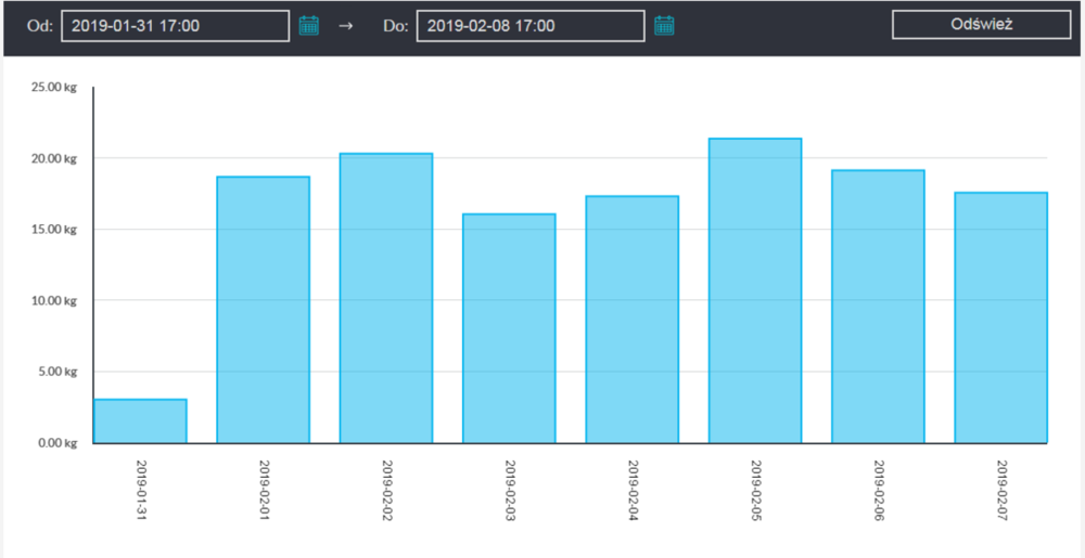

A to jest potwierdzenie mych słów. Ostatni tydzień temp okolice 0 - PLUS
788966096_OperaZdjcie_2019-02-08_171840_www.econet24_com.thumb.png.f5baed33902d6232b17a1ee0efff4a9c.png
W domu utrzymywana 21,5 w nocy 20,4.

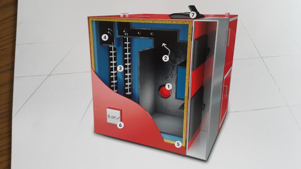

Powinien w tej cenie co podałem wyrwać kocioł goły. Prócz tego jak wszystko ustali z właścicielem to zrobią mu taki jak chce tzn. umiejscowienie przyłączy wyczystki z takiej strony czopuch na odpowiedni wymiar. No i zrobią ruszt awaryjny.
Jak mało drewna faktycznie by spalał to proponuje wymiennik oparty na płomieniówkach to typowy palleciak. Sprawność ponad 90% temp spalin nie przekracza 90 st.

Tak @Kordjano można tak powiedzieć choć mój ciut różni się od ich ale nie znacznie. Mój ma wymiennik pionowy płaszczowy ze względu iż palę drewnem . Oni robią też takie ale mało, głównie wymienniki rurowe płomieniówkowe ze sprężynami które je czyszczą.
Coś takiego,
Jakie sa ceny tych  PellBox ?
