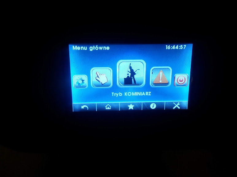

macie w swoich sterownikach tryb kominiarz?

Jest taka funkcja , lecz nie tak oznaczona. Alarm czyszczenia kotła po spaleniu danej ilości pelletu jaką użytkownik sobie ustawi.
hmmm, to u mnie tak to nie działa.
Tryb kominiarza można włączyć tylko manualnie, żadnego harmonogramu, uzależnienia od czegokolwiek itp.
Jak włączę ten tryb, to kocioł od razu pracuje ze 100% mocą, otwiera wszystkie zawory 3D i tak hula przez zadany czas. Sam się nie włączy
