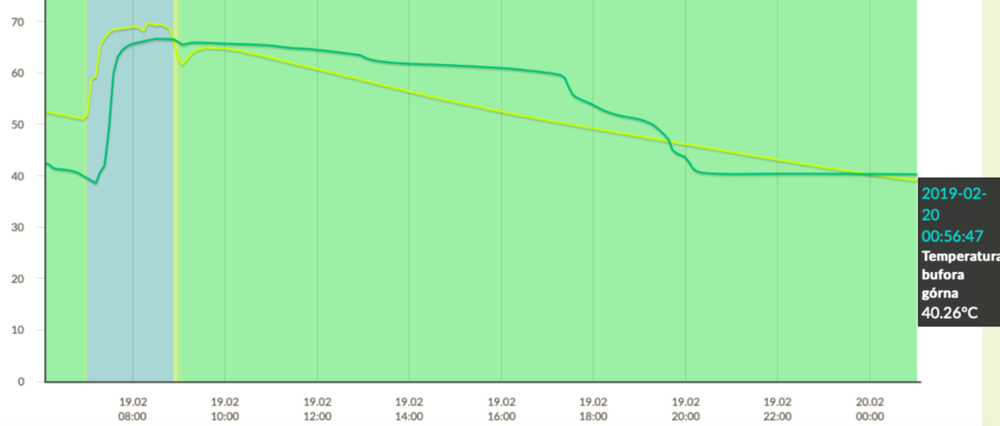

No ja rekord postoju w tym sezonie ( oczywiście nie licząc września, października) to miałem 19 lutego - palnik tylko raz się odpalił w ciągu doby. Bufor doładowany góra 65, dół 60st C.  8,5 kg peletu spalonego
Edytowane przez Tomek0407
No fajnie masz z tym buforem , praca na maksa i postój , ja muszę trochu kombinować żeby było dobrze .

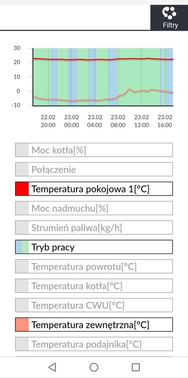

Skąd wam się wzięło, że 1 stopień?
Histereza w domu 0,3 C.
Temperatura w domu 22,6 C
Podłogowka na ok 40 m2 z 165m2.
Do tej pory spaliłem 2,3 tony pelletu.
