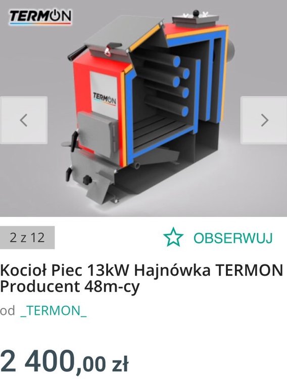

Panowie otrzymalem od niego taka propozycje. Stwierdzil ze przed palnikiem dorobi jeszcze dwie scianki z szamotu. Co wy na to?
Alfiorz  znajomy dom ocieplił palnik kupił , interesuje go jak największa sprawność , maksymalnie chce wydać 3 ,3.5 tysiąca złotych , sezon się kończy,  na jego  miejscu  podrobił bym  trochu grosza  dołożył bym te dwa tysiące i kupił bym nowy na spokojnie w lecie i cieszył bym się paleniem bez żadnego kombinowania  z szamotami , chyba że chce jakiś warsztat tym ogrzewać to już inna sprawa .
Wiadomo kazdy jest kowalem wlasnego losu. Prosil mnie zebym zapytal tylko i tyle. Konstrukcyjnie podobny chyba jest do mpm ds wiec mysle ze lepiej chyba bedzie odbierac cieplo niz w smiecichu ktory ma ale pewnie gorzej niz olejak ktorego nie chce. Tez to proponowalem zeby odlozyl ale powiedzial ze nie chce wydawac wiecej na kociol.

Jak nie chce to trudno nikt go nie zmusi , podpowiedziałeś mu swoje , zrób jak Tomek napisał niech sam sobie coś znajdzie co najwyżej sam do siebie będzie miał pretensje , nie wiem jaki ma dom do ogrzania , ale kociołek  13 kw do palnika 20 kw może okazać się złym pomysłem .
Do 13-tu kW jak włoży 20-kę palnik , to będzie mu musiał obciąć moc , bo jak go puści ma maxa , to spaliny będą miały ze 200 stopni , a tu nie oto chyba chodzi.
Kociol chce najlepiej 25kw twierdzi ze lepsza wymiana bedzie i spaliny nizsza temperature beda mialy ale do konca mnie to nie przekonuje.
