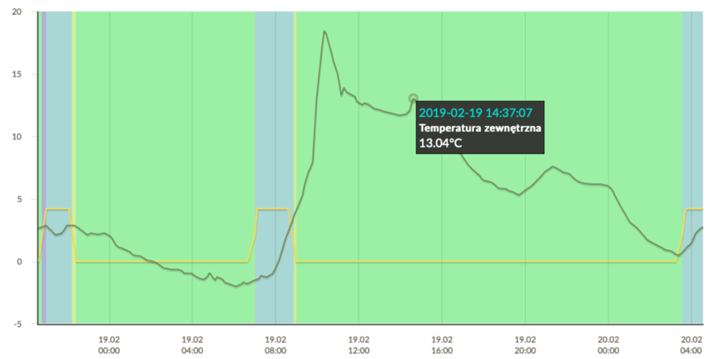

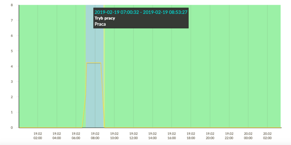

16 godzin temu, Tomek0407 napisał:
No ja rekord postoju w tym sezonie ( oczywiście nie licząc września, października) to miałem 19 lutego - palnik tylko raz się odpalił w ciągu doby. Bufor doładowany góra 65, dół 60st C.  8,5 kg peletu spalonego
Przepraszam @Tomek0407 do pełnej doby to brakuje 8 godzin , a spalenie 8,5 kg pelletu na dobę to już mistrzostwo świata. Nawet najlepsze kotły na świecie nie osiągną tak zacnego wyniku.

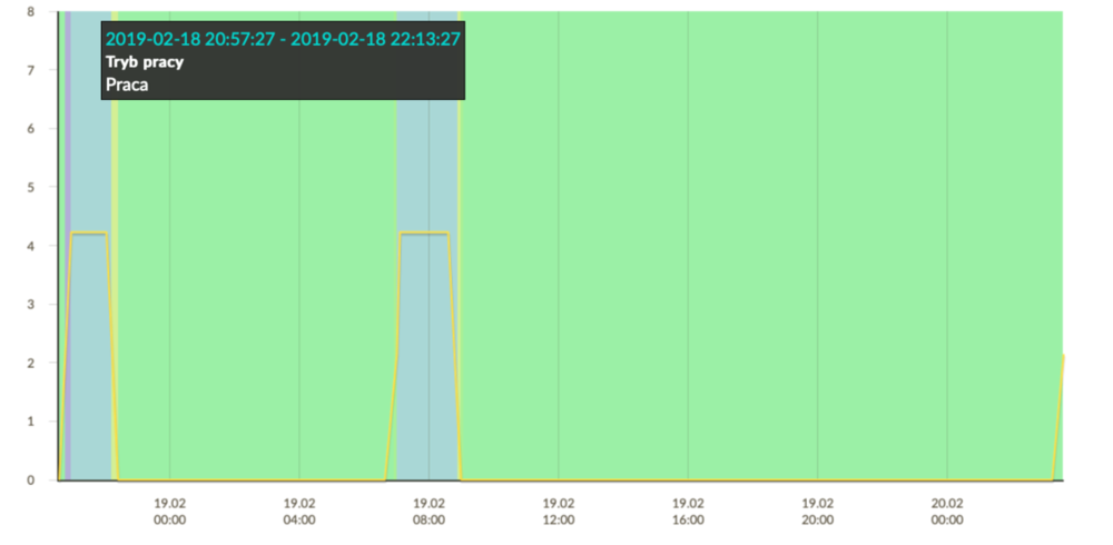

Ok to masz  24h z 19 lutego. Strumień paliwa 4,23kg/h co wychodzi 7,98kg spalonego w ciągu 113 minut. I to całe 24h. wiadomo bufor był nagrzany wcześniej również skończył prace o godzinie 22.13 dnia 18 lutego, potem te odpalenie, które jest na poniższym wykresie, potem się załączył dnia 20 lutego o 3.34 nad ranem.
Ten pierwszy  wykres przedstawia 24h dowolnie wycięte z doby.

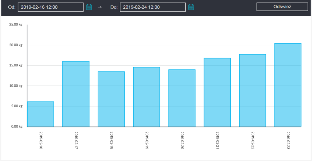

Ale gdyby sumiennie pokazać zużycie w tym okresie to na następnym zrzucie to  widać. On obejmuje wtedy okres od godziny 20.57 dnia 18 lutego do godziny 3.34 dnia 20 lutego, w którym nastąpiło ponowne odpalenie kotła. W tym okresie (189 min pracy palnika - 4.32kg/h) spalono 13,32 kg i starczyło na 30,5h dla domu a to wychodzi około 0,437 kg na godzinę co daje 10,488 kg spalonego peletu w dobie (24h).

To możesz zaobserwować u mnie. Palnik pracował 189 min co starczyło na 30,5h grzania (praca na max teraz akurat 22kW) lub jakbyś potrafił ( ale chyba to jest niemożliwe) ustawić pracę palnika by na godzinę miał zużycie 0,44 kg, to w sumie wyszłoby na to same zużycie na dobę (10,5kg), co obrazują moje zrzuty pracy palnika.

A obecnie muszę zadowolić się spalaniem na poziomie 15 kg przy temp 0 + i 20 kg przy temp minus 5 -10. A przy -12 i wietrze wschodnim wciągnie i 25 Kg. Niżej już się nie da. Taki urok miejsca i strefy klimatycznej.

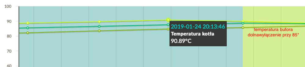

18 minut temu, Tomek0407 napisał:
eśli ustawię temperaturę zadaną kotła na 75* ...................................Więc osobiście mam ustawioną temperaturę zadaną kotła na poziomie 90*.
no, o to mi chodziło, aby temp zadana kotła była wyższa niz temp. "górna" bufora.
zasugerowałem się moim ustawieniem, gdzie temp zadaną mi się automatycznie ustawia o 5* wyżej niż temp "górna" bufora. Dlatego myślałem, ze temp bufora masz ustawioną tak jak kotła
