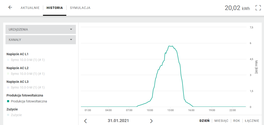

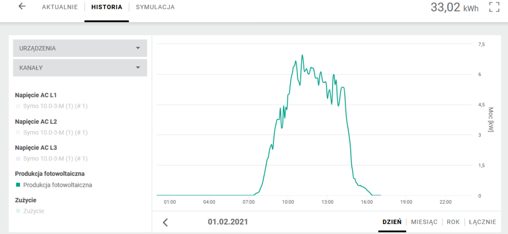

Może małe podsumowanie chłodnego stycznia 2021. Pierwszy sezon pompą ciepła i styczeń zamknął się wynikiem 1610kWh CO+CW z podlicznika, zaś licznik zużycia w pompie pokazuje 1587kWh. Pompa chodzi jak chce bez żadnych "okienek czy kagańców" taryfa G12 liczę średnio po 0,50zł/kWh czyli wynik 805zł powiedzmy niepełna tona ekogroszku.... dla mnie rewelka ?
Bez brudu, dźwigania, kurzu , popiołu, i innych wątpliwych przyjemności.... przy zawsze stałej temp.22,5-23stopnie w domciu:)
A że posiadam jeszcze fotowoltaikę koszt energii na razie wychodzi na 0zł. Jeszcze..... bo niewiele w magazynie zostało, ale ma się ku dobremu... wczoraj instalacja PV zrobiła 20kWh a dzisiaj 33kWh czyli mniej więcej tyle co zużyła pompa przez te 2 dni ?
Myślę że zamieszczona informacja będzie pomocna dla dążących do zmian na lepsze. ✌(ツ)
