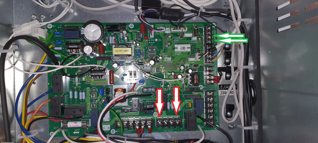

Płyta pompy TCap podłączony termostat on-off (euroster) o tu tu tu tu(czerwone strzałki) ?      obraz.thumb.png.e3620991aade3cae325ddf158beae648.png     i teraz pytanie .....czy pompa po załączeniu musi iść na maksa goniąc pełną mocą???? czy nie może sobie pracować powoli kilka godzin modulować a dopiero jak nastąpi ocieplenie w pomieszczeniu gdzie jest termostat to ją wyłączy..... czy to normalne?   Ale swem starczem wezrokiem zobaczyłem takie coś (zielone strzałki) co się tutaj podłącza??
Oczywiście ustawiony termostat zewnętrzny w menu.....
Pozdrawiam.YARO

No tak
sterownie termostatem to najgorsze z mozliwych dla ekonomi i dla pompy
tak jak napisałeś pompa pójdzie wg algorytmu założonego dla max mocy wynikającej z temp zewnętrznej i będzie czekać na sygnał kiedy ma przestać pracować
