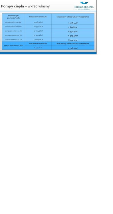

U nas w Gminie ruszają dofinansowania w wysokości 60% do OZE. Zapisałem się na pompę ciepła powietrzną (do co i cwu) + fotowoltaikę, ale w sumie nie wiem czy to dobry pomysł gdyż:
- pompa ciepła powietrze woda 9kW + fotowoltaika 6kW = 22500zł wkładu własnego
- pompa ciepła gruntowa 7kW = 22000zl wkładu własnego
Zarówno zestaw z fotowoltaiką jak i gruntowa pompa ciepła kosztują tyle samo.

bardziej mnie interesuje, które rozwiązanie jest lepsze w polskich warunkach. gruntowa pompa ciepła czy pompa powietrzna + fotowoltaika. Tak jak napisałem, wkład własny jest identyczny.
W tej syt tylko PW + PV
Różnica w SPF na korzyść gruntowej to tylko 0.5, a dzięki PV za prąd do ogrzewania masz szansę nie zapłacić nic.

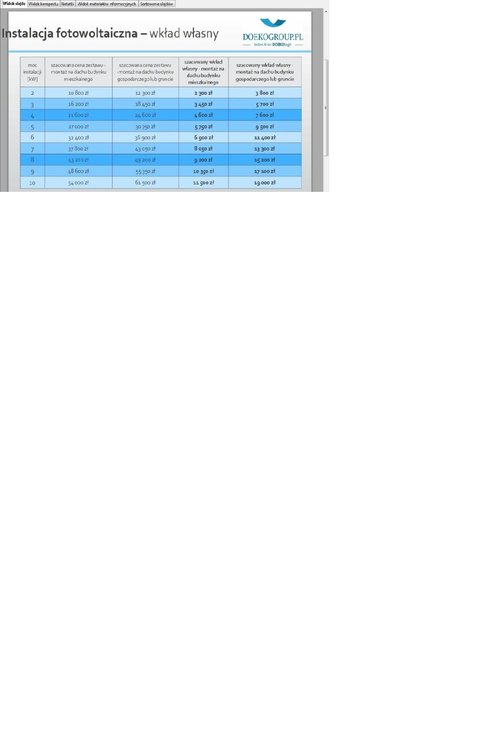

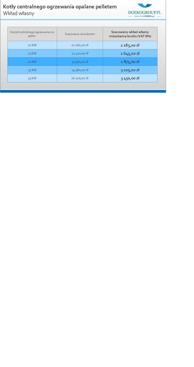

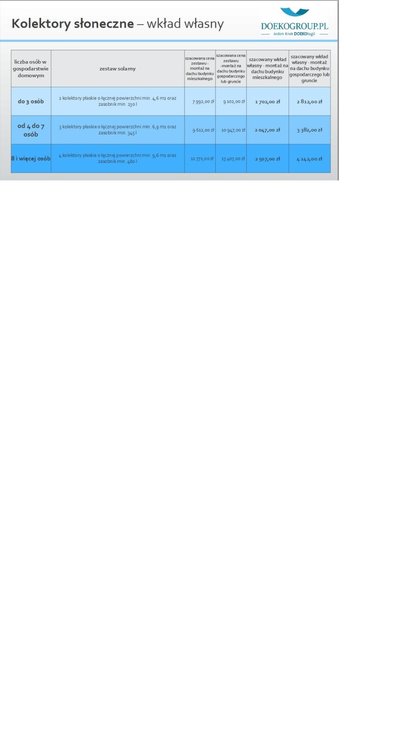

Mam podobny dylemat.  Dofinansowanie do 85%.  Do wyboru
Instalacja solarna do CWU,
instalacja fotowoltaiczna do wytwarzania energii elektrycznej,
instalacja kotła na biomase, (pellet)
instalacja pompy ciepła :    powietrzna (powietrze/woda) - CO i CWU,    lub   powietrzna wyłącznie do CWU.

Te pompy nie są dofinansowywane w tym projekcie :-(, ale ponoć te niskotemperaturowe grzeją do max 45, dla mnie 40 na za duży grzejnik wystarczy. Patrząc na to że taka pompa 9 kw i 4 kw instalacja PV z tego dofinansowania daje kwotę około 10 tyś to bym się nie zastanawiał.

Więc tak jeden metr waży 15 do 18 kg według tego co mówił koleś na prezentacji (jeszcze tego nie zweryfikowałem) ja z nim rozmawiałem po jego wystąpieniu i on wówczas powiedział że wspomina o tym ze względu na ludzi którzy mają naprawdę kiepskie dachy. Poza tym dzwoniąc dzisiaj do UG pani powiedziała mi że nie ma problemu żeby po analizie wziąć mniejsza ilość paneli PV, np. wychodzi 4 kW a my nie mamy miejsca i bierzemy 3. Tak naprawdę ta pompa opłacalna jest dopiero z tymi panelami PV poza tym przy pierwszych 2 pompach nie ma dużej różnicy cenowej, ja będę mierzył w tą 9 kw lub następna. A ty mając ekogroszek jeśli nie chcesz grzać pompa i robić paneli PV to weź sobie lepiej solary, zima wodę zagrzejesz kotłem na eko a pozostały okres czasu solarami. Co do ekip to mnie to nie dziwi bo jeśli będzie to przetarg na kilka gmin to wręcz logiczne że muszą mieć podwykonawców.
Wysłane z mojego Redmi 4 przy użyciu Tapatalka

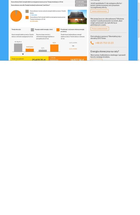

A i uzupełniając płacisz 150 czyli jak weźmiesz sobie 3 kw za około 3500 z dotacji to masz 3 lata i zwrot. Ta pompa nawet do samego cwu to też pobiera prąd, to nawet opłaca się walnąć panele PV i zwykły bojler z grzałka. Poszukaj na stronie Ikei była reklama takiej firmy montującej panele wchodzisz podajesz zużycie i swój adres i tam na podstawie mapy satelitarnej wybierasz swoją chałupę i swój dach i tam pokaże ci jaka wejdzie moc paneli. A moim zdaniem panele solarne są mniej skomplikowanym urządzeniem niż pompa do cwu. To z myślą na okres pogwarancyjny.

Dzieki kolego,  mam jeszcze 3 dni do końca terminu. Dziś siąde i sprawdzę to na tej stronce i zobacze ile to paneli musiałbym mieć tych fotowolt.
W takim razie ja zrezygnuje z pompy ciepła,   i  zawężam już tylko wybór  - do solarów lub tej fotowolt.
W solarach fajnie jest opisane  -  że  dwa kolektory płaskie to 4.6m2,  a  trzy to 6.9m2.    Czyli jeden ma 2.3 m2

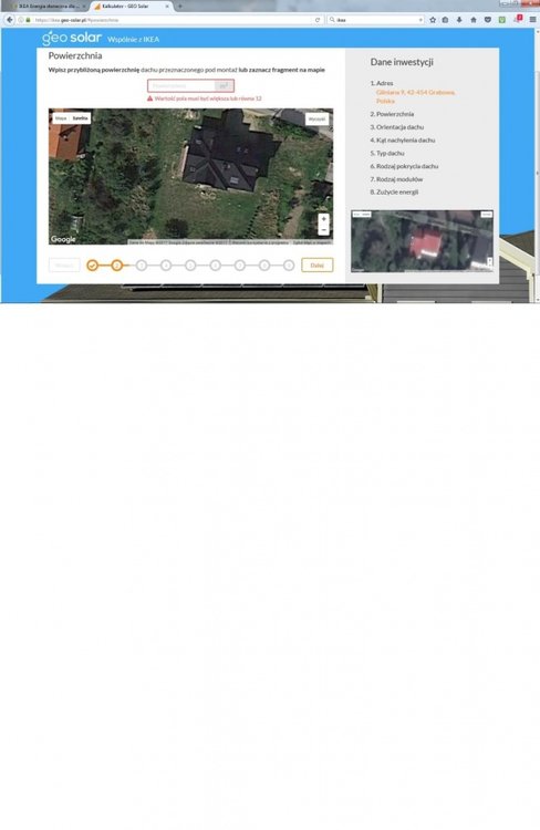

Ja chyba nie będe miał miejsca na dachu. w tym programie z ikei minimum 12m2.

No to może solar na elewacji, tam w tym solarze nie ma się zabardzo co zepsuć tym bardziej że gwarancja 5 lat bez kosztów no i będzie UPS żeby się nie zagotował glikol

Znalazłem ten program na stronie ikei.
Drążę temat jeszcze.
https://ikea.geo-solar.pl/#adres
Nie bardzo wiem czemu ma służyć to wyliczenie.
Edytowane przez julo23
Dwuspadowy północ południe i kąt nachylenia 35 -40 deg zawsze mozna zrobic elewacje od południowej strony z paneli
