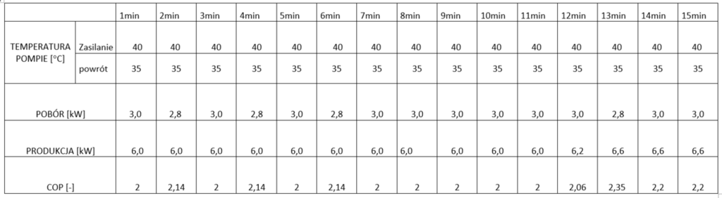

14 godzin temu, automatyk napisał:
porade zrobić zdalnie to jak leczyć na zapalenie płuc przez tel
zebym chociaż miał kontakt z pompą za pomoca modułu to juz miałbym baze do dizałania
gdzie jest ta twoja instalacja
opisz mi dokładnie obieg wodny od pompy po odbiory ciepła
dodatkowo daj mi odczyt z temperatur na pompie i jaki masz chwilowy pobór produkcje i COP ale tak w przedziale 15min pracy
Lokalizacja: województwo lubuskie
odczyt w godzinach: 18:36-18:50
temperatura zewnętrzna: 0stC
obieg wodny wygląda w ten sposób, system podzielony jest na  2 odwody, ze zbiornika buforowego na zawór oddzielający te dwa obwody, po obu stronach umieszczona jest pompa obiegowa, na strefie grzejników jej moc w chwili odczytu pomiarów ok. 40 W, na strefie ogrzewania podlogowego 20W. jest to pompa obiegowa IBO.   ogrzewanie podłogowe  - powierzchnia około 70m^2, pozostała część ogrzewana grzejnikami. Zbiornik c.w.u również grzany przez pompę (300l).

z tego co tu widze to COP porazka
powinien być na poziomie 3 w tecj chwili a nawet 3,3 jak przed chwila srawdzałem pompe klienta online
powiedz mi jaka masz pompe obiegową miedzy pompą a buforem
lub napisz na gg i sie zdzwonimy
No i pompa zyje ,pracuje idealnie
 A co jej dolegało?
Tak jest, bardzo dziękuję za pomoc i zapanowanie nad sytuacją.
