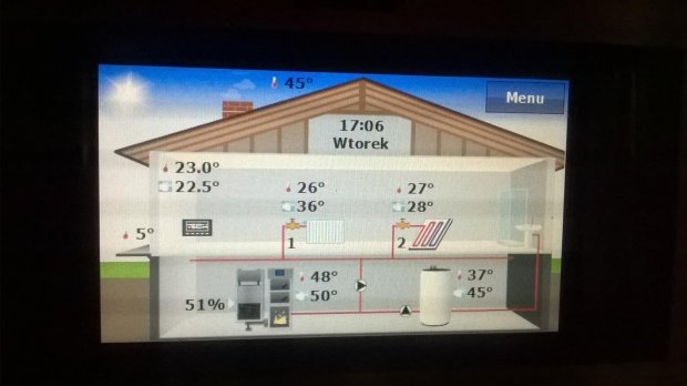

Tak, mam zawory czterodrożne.  Juz teraz wiem dokładnie jaka temp. mi idzie na kaloryfery.  Jest to obecnie 36*C. Czasami włączam na 37*C.  Choć najlepiej to na pogodówkę i samo się dostosowuje do temp. na zewnątrz. Wtedy jest większa oszczędność jak  jest jakiś cieplejszy dzień a ja jestem w pracy to samo przykręci zawór na mniejszą temp.

Widze że puszczasz niska temperaturę w system ogrzewania więc już masz duży plus na starcie urządzenie które bierze 1 kw pobiera w ciągu jednej godziny 1 kilowatogodzinę czyli w przybliżeniu w taryfie G11 u Taurona to jest 60 groszy licząc średnio jak podzielisz rachunek przez ilość kilowatogodzin (czyli razem z wszystkimi abonamentami i reszta głupich opłat) dlatego pisałem, że musisz mieć licznik i taryfę g12w lub g13. Ta pierwsza to taniej o blisko połowę w nocy i od 13 do 15 oraz cały weekend 22 piątek do 6 rano w poniedziałek). Ta druga taryfa dzieli dzień na 3 pory odmienne dla lata i dla zimy. W najtańszej porze kWh kosztuje około 18 gr brutto (plus abonamenty i inne takie), potem coś około 33 gr i potem 50 gr (plus abonamenty). Weekend też jest chyba tani ale nie wiem wg której stawki podaje ci to z głowy poszukaj u Taurona. Ciebie interesuje grzanie w tych tanich strefach. Do pompy musisz też mieć siłę jeśli chcesz ją wspomagać grzałką. Myślę że przy takiej niskiej temperaturze jaka dajesz w grzejniki oraz podłogi to 90 procent sezonu grzewczego oblecisz na pompie. Co do zwrotu za inspekcję to wybierasz opcje 1 czyli płacisz 600 stów ale gdyby inspektor stwierdził że nie ma siły zamontować paneli PV to kasa za tą inspekcję powinna przejść na np solary. Ale nie wiem dokładnie jak z tym zwrotem czy różnicę pomiędzy jedna a druga inspekcja też zwracają. Dzisiaj dostałem odpowiedź od ubezpieczyciela i nie jest to tak oczywiste że ubezpieczenie domu które większość ludzi ma obejmie też ten sprzęt.
