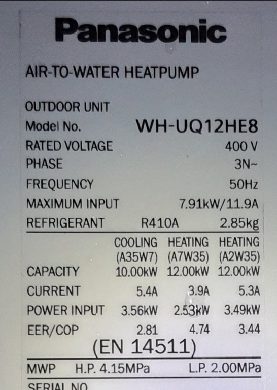

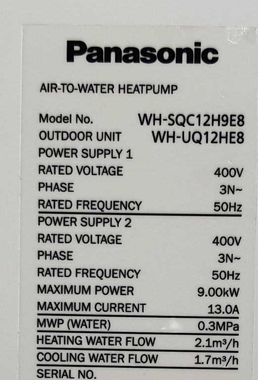

U mnie sytuacja wygląda w taki sposób, że 70m^2 to ogrzewanie podłogowe, a pozostała powierzchnia ogrzewana przez grzejniki. Sterownik umieszczony mam w pomieszczeniu z podłogówka i instalator ustawił, aby to temperatura stamtąd warunkowała pracę pompy. Czyli wyszło na to, że tam gdzie podłogówka jest ciepło, po osiągnięciu odpowiednio ustawionej temperatury pompa staje,  a pozostałe pomieszczenia stygną. Przy takich ustawieniach pobór dzienny przy temp. ok. 0 stopni na zewnątrz jest na poziomie 100kWh, czyli można zbankrutować. współczynnik COP mniej więcej 1,7-1,8 Z danych technicznych wynika, że COP dla temperatury -10 stopni jest wyższy, na poziomie około 1,9.  Zmiana ustawień pracy pompy, czyli odczyt temperatury zewnętrznej zamiast wewnętrznej zmniejszył pobór, który jest teraz na poziomie 70kWh. Czy macie pomysł na poprawę tej sytuacji?
jaką masz pompę 100kWh to istna masakraaaaa
Poniżej dane techniczne zastosowanej u mnie pompy. IMG_4931.thumb.jpg.e1316129f32632690e7bc775e73a5e05.jpg
16 kW to już ładnie, u mnie na t-cap 9kW około 35 kW na dobę  ( średnia z pięciu dni )

Jakieś rady co w tej sytuacji? Kontakt z instalatorem utrudniony, skontaktowałem się z serwisem Panasonica, kazali opisać sytuację i jak narazie bez odzewu, a pobór prądu tragiczny.
porade zrobić zdalnie to jak leczyć na zapalenie płuc przez tel
zebym chociaż miał kontakt z pompą za pomoca modułu to juz miałbym baze do dizałania
gdzie jest ta twoja instalacja
opisz mi dokładnie obieg wodny od pompy po odbiory ciepła
dodatkowo daj mi odczyt z temperatur na pompie i jaki masz chwilowy pobór produkcje i COP ale tak w przedziale 15min pracy
