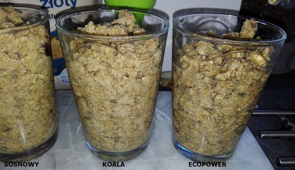

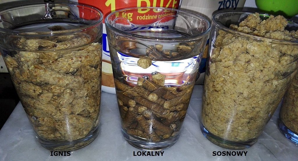

Od lewej: Ignis Premium (890 zł/tona), lokalna mieszanka 80% trociny sosnowej i MDF + 20% rzepak (650 zł), pellet sosnowy (800 zł), Koala Premium (900 zł), Ecopower (840 zł).
Uwagi:
1) Test wody: pellet numer 3, 4 i 5 wypadły dobrze, nr 1 średnio, nr 2 tak jak widać
2) W piecu wszystkie się spaliły, palnik samoczyszczący
3) Ignis oraz lokalna mieszanka bezzapachowe, a poza tym Ignis nie spełnia norm DINplus
a z jakiego rejonu jesteś? ja bym poszedł w ten sosnowy za 800zł - miałem ostatnio podobny produkt (no name, kolor jednolity, odpowiednia długość, a nie rozwalone kilkumilimetrowe bobki, test wody i zapach również ok) i po teście chciałem dokupić więcej, ale się skończył (niby brak trociny)

Południe Polski. Tak, ten sosnowy wychodzi najlepiej patrząc cena/jakość, tylko trochę brakuje pewności co do towaru - nie wiem czy zawsze taki mają (i czy będą trzymać tą jakość, a nie że zaczną kombinować), nawet nie wiem kto go produkuje w razie problemów. Kupiłem go na skupie opału, a tam niechętnie udzielają informacji skąd biorą ten pellet, nie ma też żadnej gwarancji.
