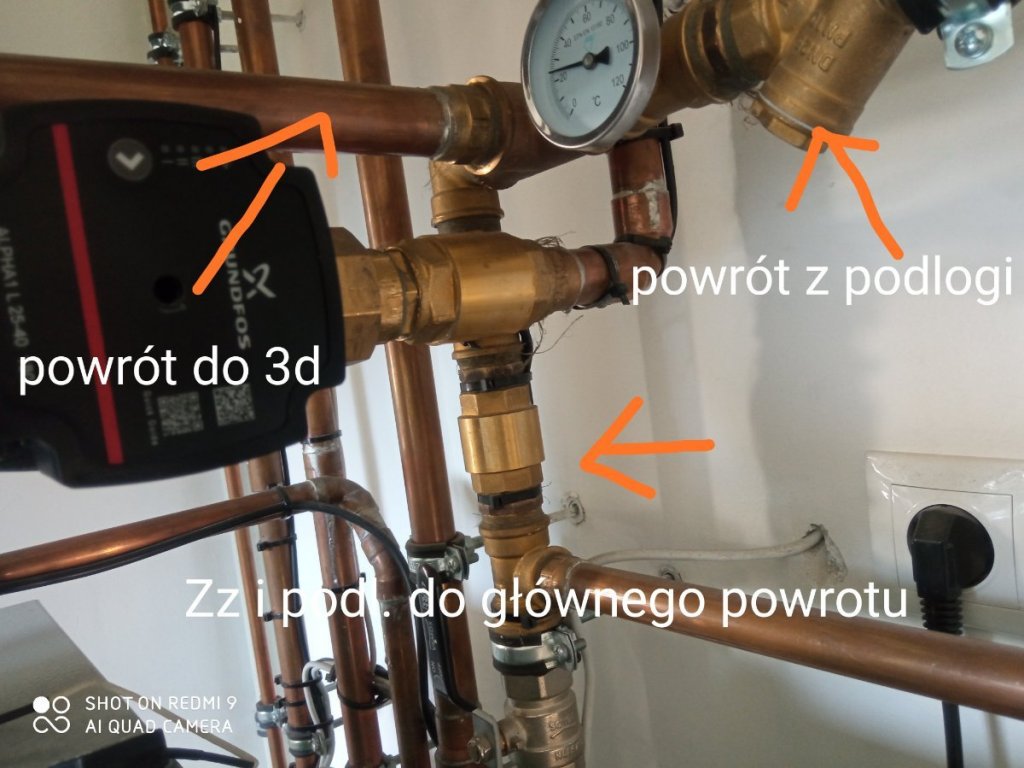

  4. Również jestem ciekaw jak wysterować pompę podłogową. Może połączyć ją z pompą co i włączyć menu instalatora sterowanie pompą co na włączony
  5. Kurczę aż nie mogę się doczekać pierwszego uruchomienia po zmianach 😁

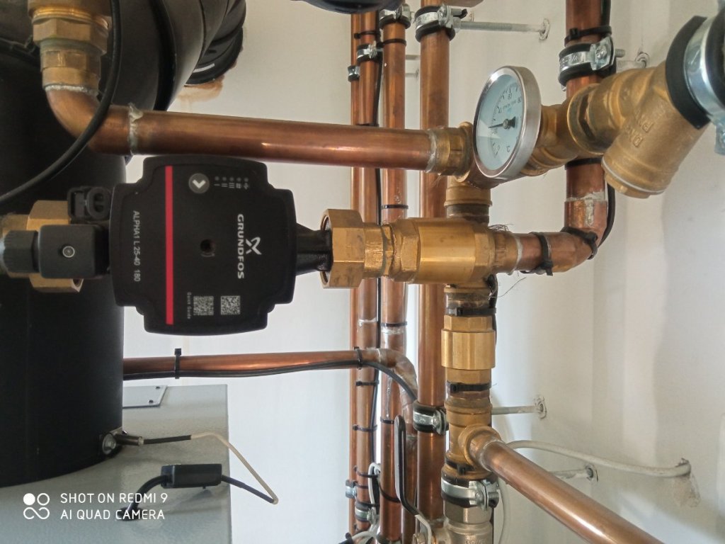

  6. Ok. To super. A myślisz że te pompa kotłowa przestanie się zachowywać tak jakby ciągnęła powietrze?
  7. Ale nie ma jakiejs wytycznej do tego że np kotłowa ma być ostatnia a powroty z obiegów przed nią albo na odwrót?

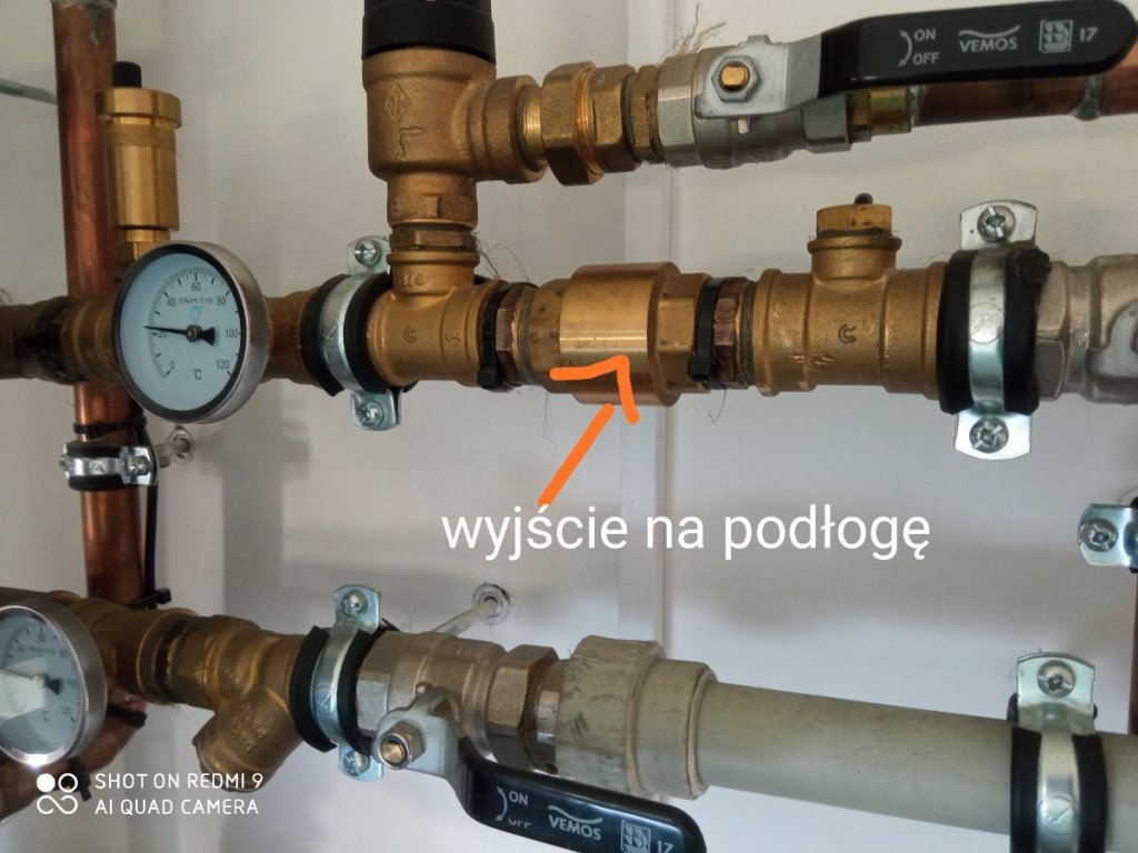

  8. No dobrze to zz to założę na powrocie z podłogówki. Czyli będzie dwa. Jeden na zasilaniu podłogówki i drugi na powrocie. A gdzie dokładnie wpiąć ten powrót.? Tam gdzie narysowałeś czyli za pompę kotłowa?
  9. Zz za pompa cwu. Nie wiem dlc od razu za pompa ale jest Zz za pompa kotłowa też jest A teraz następny zz jaki znalazłem I teraz ten nieszczęsny powrót z podłogówki To ostatnie zdjęcie tak słabo zrobiłem i w razie co to jest pompa cwu I teraz Twoja niebieska linia to jest sposób w jaki powinny być poprowadzony powrót z podłogówki? A jakby go wpiął w powrót z grzejników jeszcze przed 4d? I czy np nie przeszkadza że kotłowa ma za sobą jeszcze rurę powrotną z cwu?
  10. Przepraszam bardzo ale mam straszny zapierdziel w robocie. Sambor już pisaliśmy kiedyś w jednym wątku o mojej instalacji. Jest ogólnie słabo zrobiona. Gdybym nauczył się lutować to może bym ją sam przerobił wg Waszych rad. Ale cykam się trochę. A pewnie jeszcze lepiej jakbym wypieprzył te zawory 4d i 3d i wstawił sprzęgło hydrauliczne. Niestety mam inne wydatki i nie stać mnie na takie przeróbki, które zresztą tanie nie będą. Prawda? Wracając do tematu, wklejam aktualny schemat instalacji. Coś trzeba przenieść/przerobić jakoś? Czytając forum wnioskuję że czasami jakaś pierdoła może wnieść dużo poprawy w działaniu instalacji. Pozdro
  11. Kurczę ja też mam podobny problem z niby zapowietrzeniem się pompy kotłowej. Tylko zauważyłem np że ważny jest bieg pompy. Im szybszy bieg tym większe syczenie. Tak jakby pompy po stronie obiegów grzewczych i pompa kotłowa się gryzły. Jest na to jakiś sposób?
