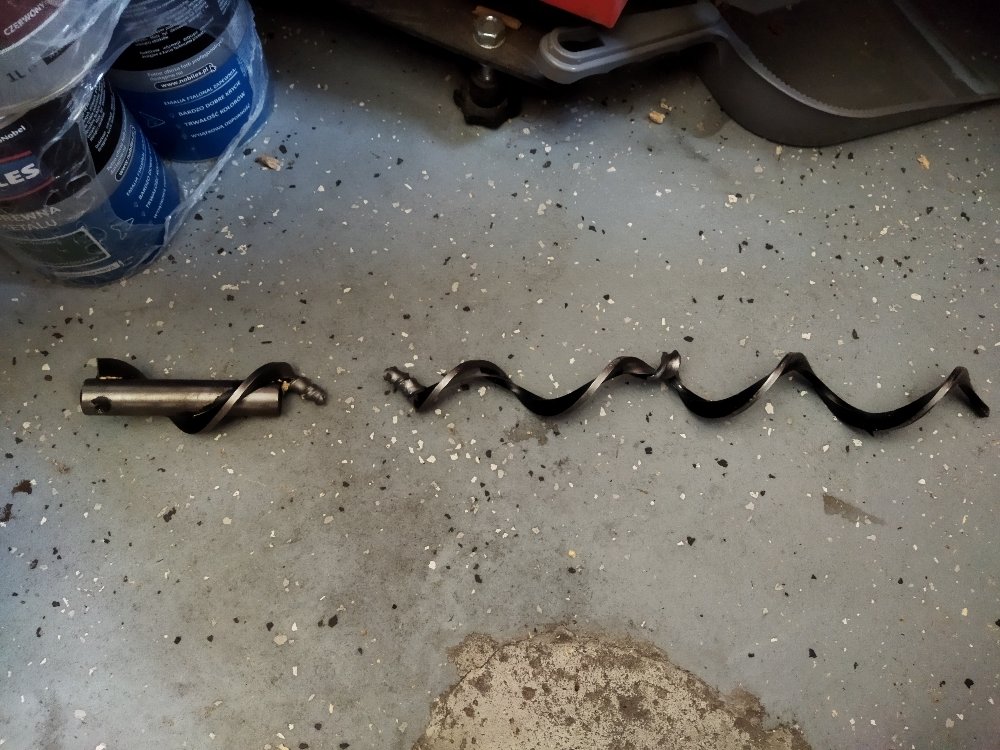

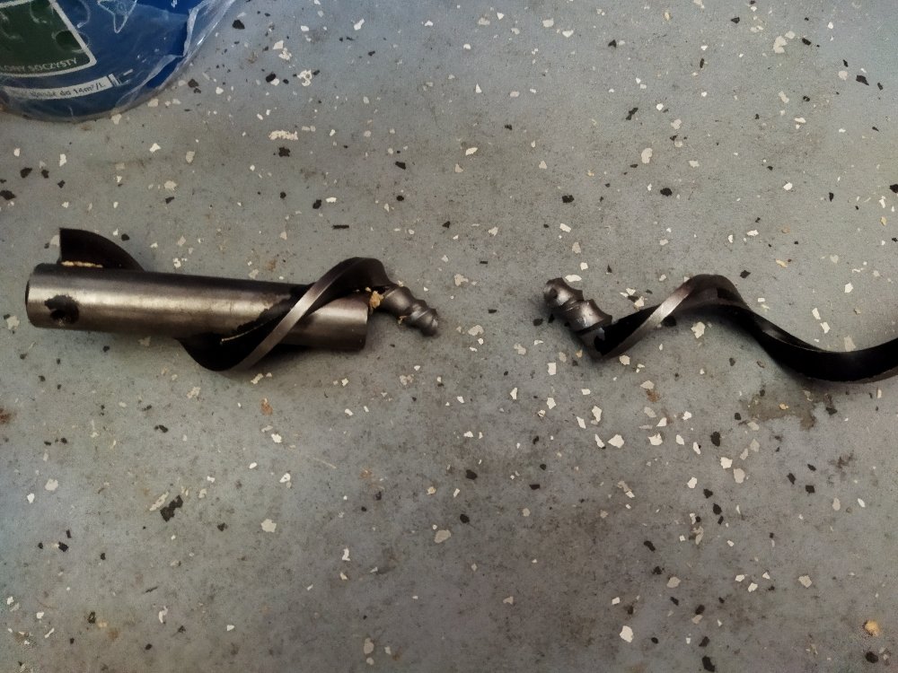

I przechwaliłem. Niedziela rano i pełny zbiornik musiałem opróżnić żeby dostać się do ślimaka. Całe szczęście serwisanta mam prawie na miejscu i miał zapasowy ślimak. 50 zł i po robocie. Najprawdopodobniej pył z pelletu tak zabił otwór i urwało ślimak. Nigdy nie czyściłem dokładnie tego miejsca. 4db4a2a51bbb17b832d45480aaeef477.jpg781556cfd0df6e77537b0dc0f9a6c57a.jpg
To pelet nie rozwalił ślimaka, a pył tak? A może jakiś kamień się tam dostał?
