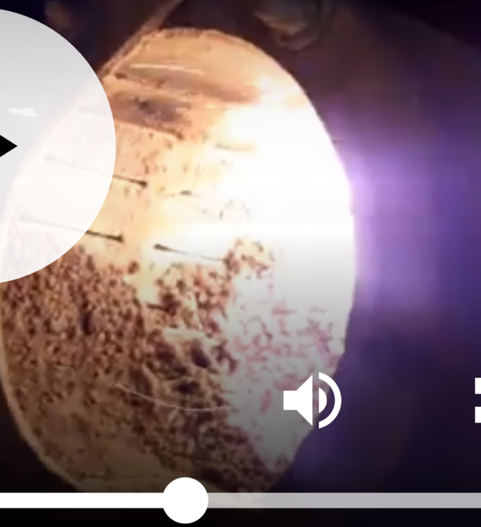

Wywalilem zawirowywacze, szamoty, zwiekszylem RCK na 25 Pa, a nadmuch na 60%. Odpaliłem kocioł. Temperatura doszła do ok. 40 stopni, temperatura palnika jakoś 1 stopień więcej idzie. Temperatura spalin ma już 125 stopni. Patrzcie jaki dziwny płomień:

Płomień masz krótki i poszarpany. Za mocno dmucha.
Zwiększyłem ten nadmuch, żeby znowu cofki nie było. Boję się, że jak znowu zmniejszę, to będzie cofka. Tak źle, tak niedobrze...
Wyjąłeś już zawirowywacze czyli wylot spalin jest łatwiejszy. Jak bym jednak zjechał z dmuchaniem i obserwował.
Zmniejszyłem nadmuch do 35%. Płomień dalej krótki, w dodatku stał się pomarańczowy i trochę kopcący (na filmiku tego nie widać):
Zjeżdżasz zbyt drastycznie... Jak palnik pracuje u Ciebie na małej mocy, to długi płomień będzie ciężko uzyskać, bo za mało paliwa. Chodziło mi o zmianę o kilka oczek, a nie o połowę.
Teraz podnieś  po 5 i  sprawdzaj czy nie kopci i żeby płomień był żółtawy.

Przy 45% jeszcze kopcił. Przy 50% już nie. Ale plomień cały czas krótki. W przeszłości miałem długi jęzor aż do szamotów.
Zostaw na te 50 i kontroluj palnik.
Żeby płomień był długi, to musi być odpowiednia dawka paliwa połączona z odpowiednim nadmuchem. Na małej mocy kotła tego się nie osiągnie.
Zauważ, że w momencie otwierania drzwiczek płomień jest dłuższy, a po chwili maleje, a maleje bo zmieniają się warunki w kotle.
Jeżeli to jest praca palnika na niskiej mocy, to wątpię abyś wyciągnął z niej długi ogień.
Zresztą Twój palnik ma modulacje i tu trzeba odpowiednio dobrać nadmuch do mocy.
Teraz ustawiasz 50, ale do jakiej mocy jest to ustawienie?

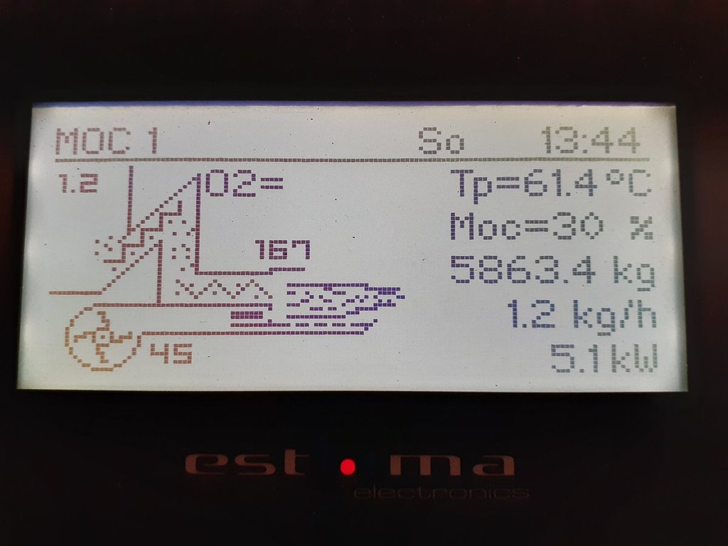

Mam ustawioną temperaturę skokową, czyli idzie albo na 100% (18,1 kW), albo na 30% (5,1 kW). Przy fuzzy logic szaleje i nie da się ustabilizować temperatury w okolicy zadanej, bo albo za niska, albo za wysoka i wygasza. Zostawiłem nadmuch 45% przy mocy 30% (takie podtrzymanie) i 50% przy mocy 100%.
Teraz byłem w kotłowni, to akurat szedł na podtrzymaniu, bo temperatura kotła już była wysoka i wyglądało to tak:
Na tym filmiku widać, że coś tam zalega... Spróbuj spalić ze 4 worki Olimpu lub coś innego z górnej półki i porównaj.

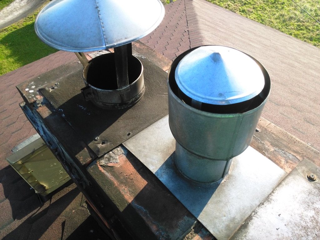

Poprawić mały ciąg kominowy możemy przez zastosowanie specjalnej nasady, zamontowanej na kominie. Nasada chroni komin przed zawiewaniem, ustawiając się samoczynnie do kierunku skąd wieje wiatr. Zapobiega w ten sposób niekorzystnemu oddziaływaniu wiatru, który może powodować zmniejszenie ciągu kominowego a nawet powstanie ciągu wstecznego, co skutkuje cofaniem się spalin do kotła i w skrajnych przypadkach do pomieszczenia kotłowni.
Cytat
Kształtki spalinowe, łączniki kotła z kominem, powinny być możliwie krótkie i układane ze wzniosem do komina, w celu uniknięcia strat ciepła i dodatkowych oporów przepływających spalin.
Klapa od rck też okopcona
Nasadę mam ale taką zwykłą (z lewej pion z kotła, z prawej wentylacyjny z kotłowni):
Jak wygląda ta specjalna?
Co do tej długiej poziomej rury między czopuchem, a kominem, to jakbym ją skrócił i przesunął piec bliżej komina, to bym zastawił nim drzwi z kotłowni...
Co ty chłopie proponujesz? To jest nasada na komin wentylacyjny, a nie spalinowy.

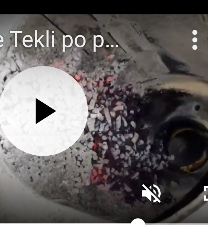

@Ozi80 to jest fotka z Twojego filmiku... To zostało po wygaszeniu palnika?
Tu masz kolejny przykład zawalonego syfem palnika( zdjęcie poniżej) . Dopóki było zimno na zewnątrz, to palnik częściej pracował na 100% i jakoś sobie radził, a teraz w większości czasu idzie na 30%.  Zobacz ile syfu pozostało zanim przeszedł na 30%, a dalsza praca już z tak zawalonym palnikiem nie wróży nic dobrego-tylko odkłada się kolejny syf... Zrobiło się czarno, bo palnik był zasyfiony i paliwo lądowało na tej zbitej kupie. Rura Ci się stopiła, ponieważ paliwo zamiast spalać się w rurze, to spalało się w palniku ( powód znasz). Także, zanim zaczniesz walkę z kominem i przeróbkami czopucha , to kup kilka worków pelletu dobrej jakosci.
Zacząłbym od tego nie sugerując się tym, że opał zawsze ten sam...

Odpal sobie kocioł na dwie godziny i nagle wyłącz go z prądu. Czy to dziwne, że wtedy w nim będzie niedopalony żar? Zrobiłeś fotkę z mojego filmu z mniej więcej takiego właśnie momentu. Tam nie było wygaszania, nie było czyszczenia dmuchaniem, ani systemem samoczyszczenia, którego nie mam. Było przegrzanie i alarm, który po prostu wszystko wyłącza.
Dalej piszesz, że "dopóki było zimno na zewnątrz, to palnik częściej pracował na 100% i jakoś sobie radził, a teraz w większości czasu idzie na 30%". Niestety to zdanie jest nieprawdziwe. To, że teraz jest cieplej, to nie znaczy, że częściej pracuje na 30%. To, że jest cieplej, to znaczy, że częściej kocioł nie pracuje w ogóle. Mam VideNeta i na wykresie widzę z jaką mocą kiedy pracuje i absolutnie teraz nie pracuje więcej na 30%. Rzekłbym, że teraz mniej, bo tylko przejściowo przed wygaszeniem. Poza tym ostatnie przegrzanie miałem na początku lutego. Wtedy u nas było 20 cm śniegu i mrozy po minus kilkanaście stopni. Więc temperatura na zewnątrz nie jest tutaj czynnikiem.
Zwracasz uwagę na niby zawalony syfem palnik. A ja po raz kolejny przypomnę, że zarówno teraz, jak i w lutym do przegrzania doszło bezpośrednio po czyszczeniu palnika. Czyli palnik był zawalony syfem ze spelnia 150 kg peletu i się nie przegrzewał, a jak wyczyściłem to po spaleniu 5 kg peletu ten syf spowodował przegrzanie? No nie bardzo...

Mój błąd chodziło mi o taką nasadę
