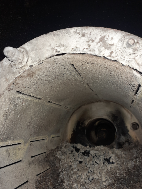

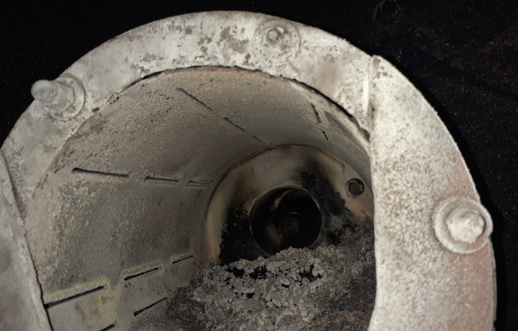

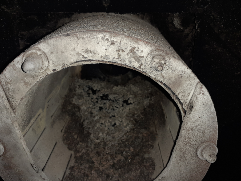

 A teraz do sedna sprawy. Ani ja, ani nikt z Was tego nie zauważył na zdjęciach. Jak się głowy, albo aparatu nie wsadzi do kotła, to też tego nie widać... Zauważył to pracownik Tekli na moim zdjęciu...
image.thumb.png.d1f85784d52bc258058a021a4df9e0cd.pngimage.thumb.png.ddb13373a173332be112b1b07a863fe8.png
Starych zdjęć takich nie znalazłem, jedynie filmiki. Oto kadry z nich. Kwiecień 2019:
Listopad 2019 (pierwsze przegrzanie):
Już zamówiłem nowy:
https://sklep.teklakotly.pl/rusztyretortymieszaczeczyszczaki/143-SFRUSZT35.html
Bardzo dziękuję wszystkim Wam za okazaną pomoc, poświęcony czas, dobre chęci i koleżeńskość. Oby wymiana rusztu pomogła. Dam znać! Teraz muszę odpocząć w tym temacie :)
Oby to było to !
Czyli przeżarty ruszt? Dobrze widzę?
Tak, przeżarty czy przepalony. W każdym razie uszkodzony, dziurawy, jest długa szpara na wylot. Dlatego się źle dopala pelet i mniej idzie powietrza na dół palnika.
Najdziwniejsze jest to, że w sierpniu, jak wyjmowałem ten ruszt, to byłem trzeźwy, a i tak tego nie zauważyłem. Tymczasem filmiki z zimy 2019/20 dają jednoznaczną odpowiedź:

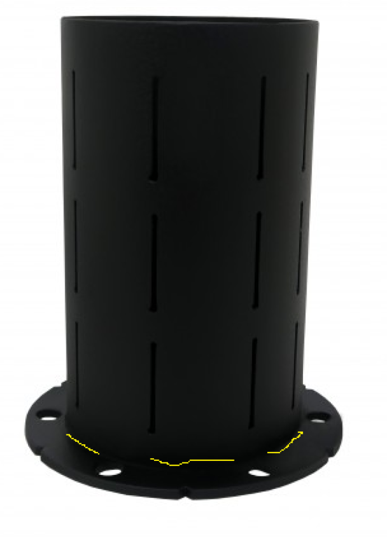

Mnie się bardziej wydaje że ruszt jest ok bo ma w miarę równy owal za to ten pierścień wygląda na nieźle wyjarany . Zakładam że jest z gorszego materiału jak sam ruszt a poddany temperaturze pewnie sie utlenił . No i chyba wartało by wrócić do pytania gdzie ma być w takiej sytuacji ta podkowa bo wygląda sporo solidniej i może powinna być jednak  na górze i osłonić ten wątpliwy fragment komory powietrznej palnika , jednak na górze będzie najcieplej .
Ozi może tam był jakiś uszczelniacz , pasta czy inny silikon jak w retortach a po pierwszym czyszczeniu wyparował .
Podkowa, tak jak wcześniej pisałem, ma być na dole żeby pelet nie był wydmuchiwany. No ale jako że i przy okazji nie wydmuchuje syfu, to ją usunę.
Pierścień i ruszt to jedno. Dziury się zrobiły na zagięciach (zaznaczyłem na żółto):
Jak te szczeliny ( przepalenia) są niewielkie, to trzeba było zaspawać. Jak masz sylikon do 1200 st C, to nasmarkaj tam ( nawet od zewnątrz bez demontażu rusztu) i przekonasz się czy wymiana na nowy, to strzał w 10-tkę. Jak nie będzie poprawy, to im zwrócisz, albo swój pospawasz. Rób jak uważasz. Twoja kasa.
Ok Ozi  myślałem że to idzie odwrotnie  kołnierzem do środka . Powodzenia i oby były jakieś efekty bo już pomysłów brak .
