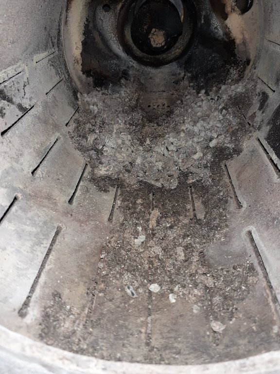

22 minuty temu, Trener40 napisał:
Porównaj co zalega u Ciebie, a co jest u niego. On ma żużel, a Ty masz opal.
Tak wygląda u mnie teraz palnik. Czyściłem ostatnio w sobotę rano. Serio widzisz jakąś różnicę miedzy moim syfem, a syfem od Krissa, poza tym, że u niego jest tego więcej?

Sugerowałem się tą fotką,którą ja ostatnio wstawiłem... Powiem tak i zapytam się... Czy tyle syfu zostawało po olczyku i  innego lepszego pelletu... Jak przy tak zapchanym ruszcie ma być prawidłowo spalane paliwo?
Wstawiłeś fotkę z filmiku, gdzie było nagrane jak wygląda po przegrzaniu, bez wygaszania. Pisałem to tu kilka razy.
Po Olczyku było tak samo. I nigdy się nie przegrzewało.

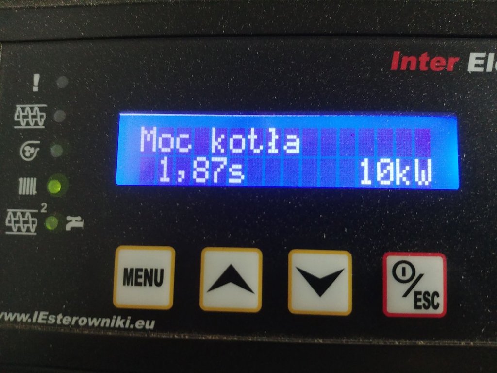

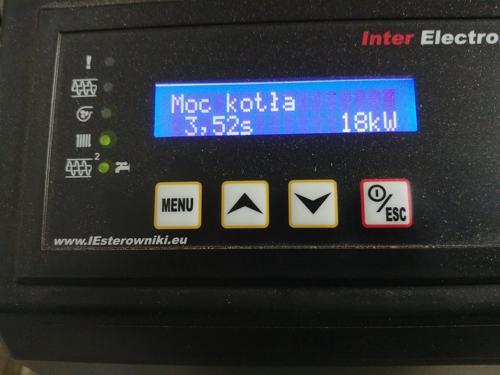

Wpisałem w swoim sterowniku Twoją wagę w celu przeliczenia.
Przy Twojej wadze i pracy na 10KW musiałby podawać 1.87 s ( patrz fotkę)

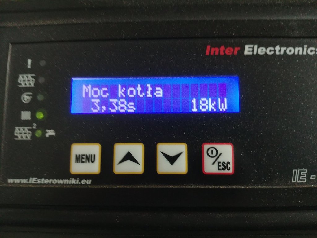

Zmieniłem, że ma pracować z mocą 18 KW i sypałby 3.38 s  ( patrz fotkę)
Myślę, że spokojnie możesz mu zejść do 3.5 s, o czym też wspomniał @Pumping

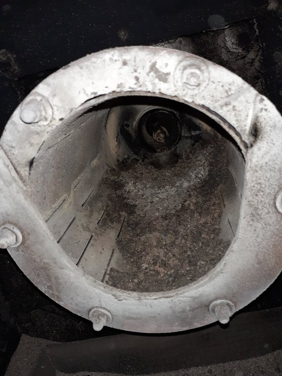

Dobra. Po czterech dniach od przegrzania wyczyściłem palnik. Spaliłem w tym czasie 83,5 kg peletu. Tak wyglądał przed czyszczeniem:

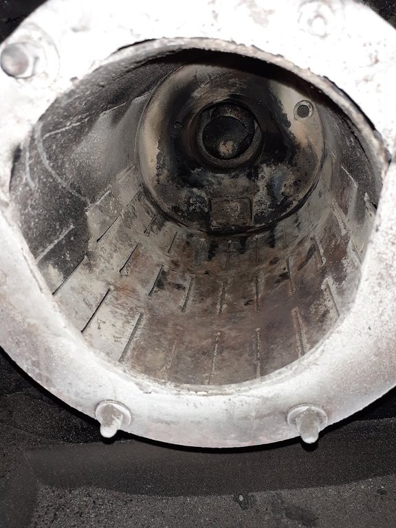

Tak wygląda teraz:
W ciągu tych czterech dni przegrzania nie było, ale temperatura palnika przekraczała 60 stopni.

Palnik chłodzi się powietrzem a skoro się przegrzewa to tego powietrza jest za mało w stosunku do paliwa na ruszcie albo na odwrót za dużo paliwa a za mało powietrza , na jedno wychodzi . Palnik powinien wszystko ładnie wydmuchać chyba że jest żużel to znaczy że coś w pelecie jest niepalnego , wystarczy namoczyć i zobaczyć co tam zostanie na spodzie bo coś tam musi być nie tak . Miałem taki pelet że potrafiły się robić kule wielkości pięści ze stopionego piachu .

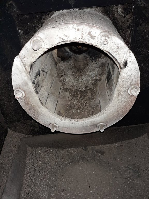

Wydaje mi się że masz dolne szczeliny pozapychane , odkręcałeś kołnierz przy czyszczeniu ?
Też mi się wydaje, że pozapychane. Pisałem ze dwa razy, że otwory muszą być drożne, ale @Ozi80 zawsze twierdził, że czyścił, a przegrzanie było po czyszczeniu. Może mu się filmik przyda,a pod filmikiem przeczytałem ciekawy komentarz odnoście tego płaskownika. Cyt :

Co do szpar, to sam to zauważyłem po zrobieniu zdjęcia. Od razu sprawdziłem to jeszcze gołym okiem i szpary są drożne. To jest efekt optyczny po odbiciu się lampy. Zrobiłem wczoraj chyba z 10 zdjęć pod różnym kątem, bo wiedziałem że się do tego doczepicie. Ale zawsze z błyskiem tak wychodziło. Ja ten ruszt wyciągam co lato i pod nim za wiele nie jest. W zimie boję się to odkręcać, bo śruby są zapażone i łatwo je przekręcić, wielu forumowiczów tu pisało, że tak się dzieje. A w lecie na spokojnie psikam je WD40, zostawiam na pół dnia i dopiero potem odkręcam.
Co do płaskownika, to na pewno nie powinien on być z góry. Miliony razy serwis Tekli widział na zdjęciach mój palnik, tutaj na forum które wiem, że czytają, też o tym było pisane. I nikt nigdy od nich nie zwrócił nikomu uwagi, że to jest na odwrót.

A co do płaskownika... Jezeli pasuje na górne śruby, to ja bym go właśnie tam założył i sprawdził...
Ja się bardziej zastanawiam, czy go całkiem nie wywalić. Zauważ, że na tych dwóch górnych gwintach są po dwie nakrętki, a na tych pozostałych czterech, gdzie jest płaskownik, to jest tylko jedna nakrętka. Dołożę cztery nakrętki i płaskownik będzie chyba można odstawić...

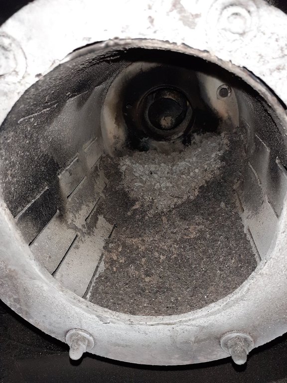

Mam aktualne zdjęcia palnika. O wczorajszego czyszczenia do teraz spaliło 12 kg. Jakie wnioski? Dalej za duże podawanie?
20210407_090638.thumb.jpg.eb9ae641f479b7bc57cd06c3691def02.jpg20210407_090606.thumb.jpg.927882b958181158773b985dd3c24b61.jpg

Pozostałości po spaleniu 12 kg oznaczają, że pellet zanieczyszczony.
To, że kiedyś sprawdzałeś, że od spodu nic nie zalega, to nie oznacza, że teraz się tam nie nazbierało. Trzeba zacząć od początku, ale Ty jesteś oporny i szukasz jednego rozwiązania.
Odkręcić te rurę i sprawdzić ( ewentualnie wyciągną odkurzaczem jeżeli coś zalega.) Otwory przelecieć szczotką drucianą,gdyż mogły się zmniejszyć przez zgorzeline ( spalanie paliwa). Płaskownik założyć na górze w celu testu,a na koniec wyciągnąć ten opał + w rurze podającej i kupić ponownie kilka worków dobrego pelletu. Teraz nawet nie chcesz napisać jaki wynalazek spalasz i za ile go kupiłeś.
Jak dalej będzie to samo, to ja się poddaje, ale trzeba od czegoś zacząć.
