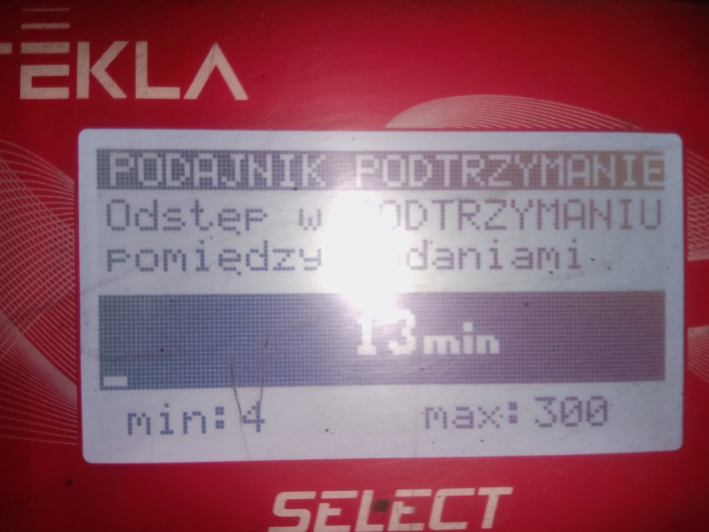

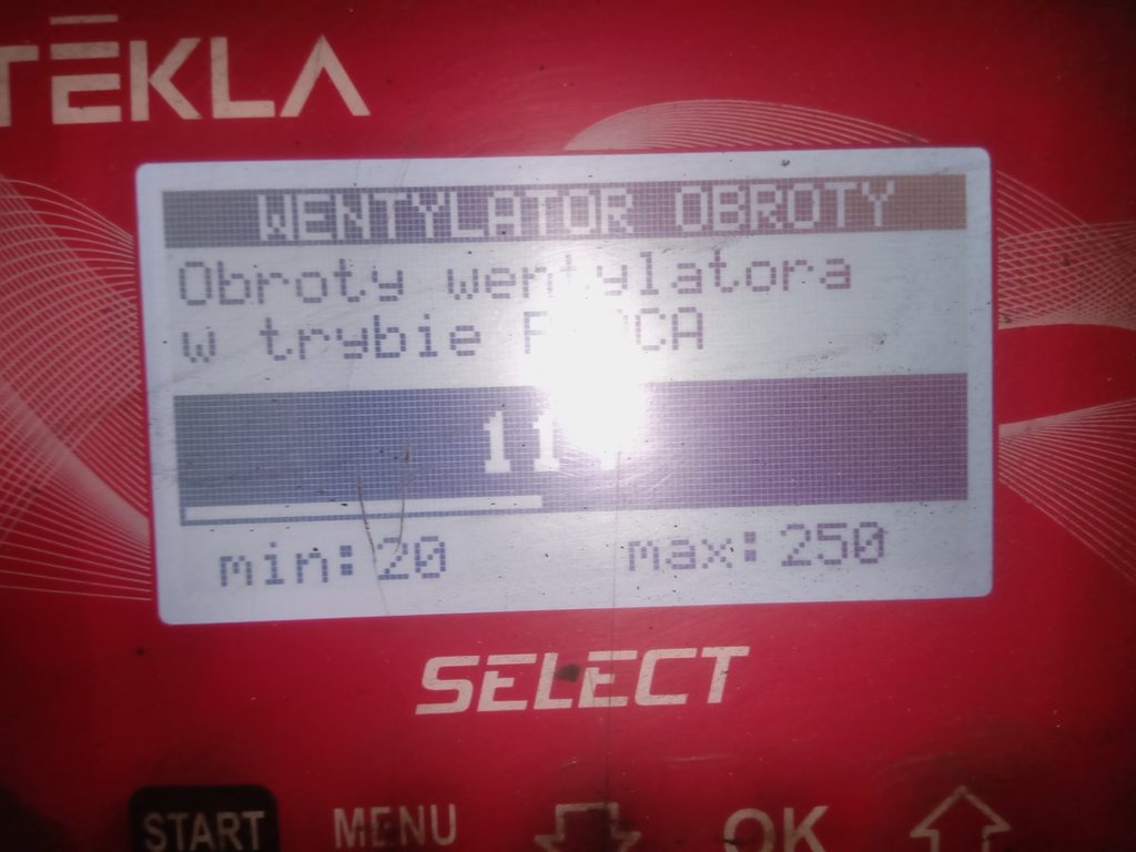

ustawienia podawanie 5s
przerwa 48s
podtrzymanie 13 min
wentylator 115 klapka zawsze otwarta
temperatura kotła 57
cwu 51

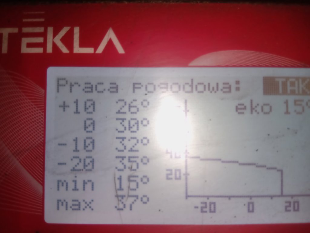

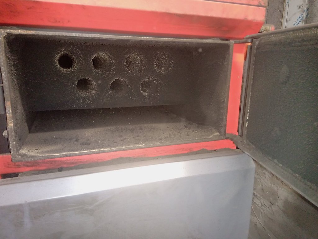

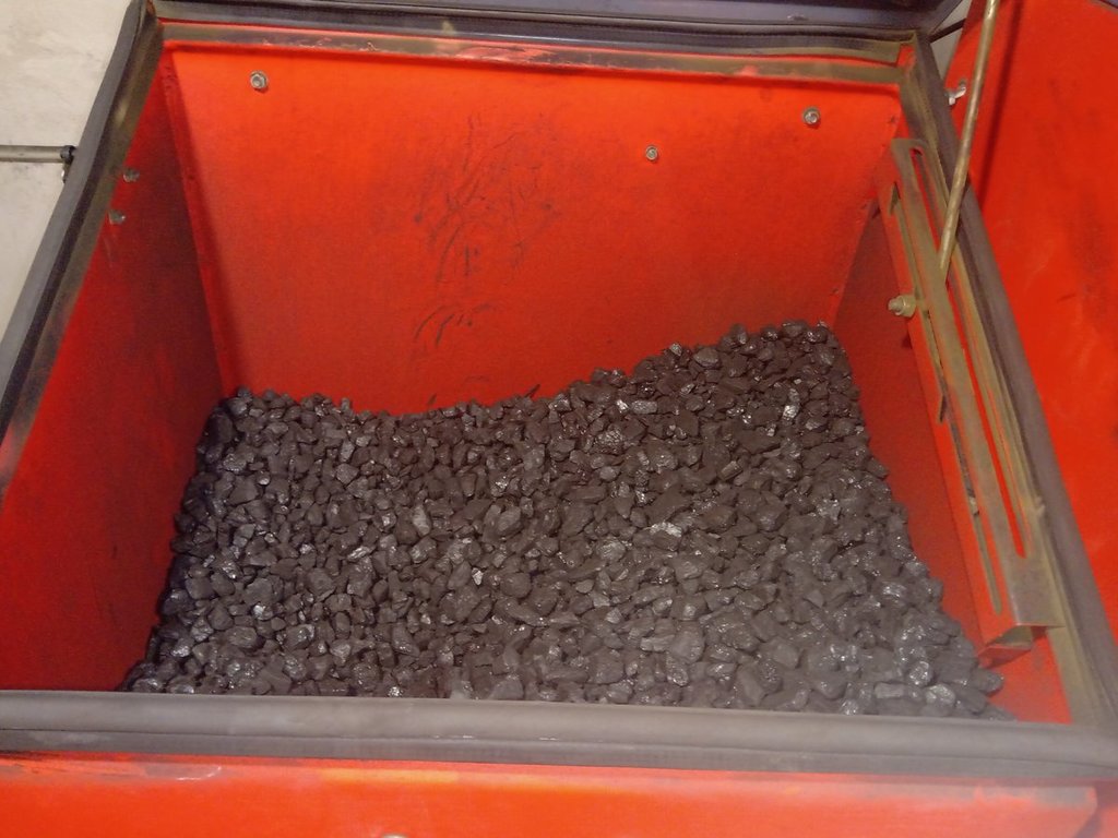

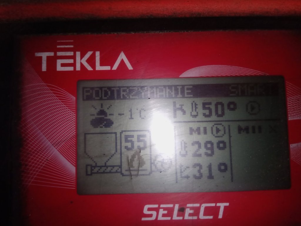

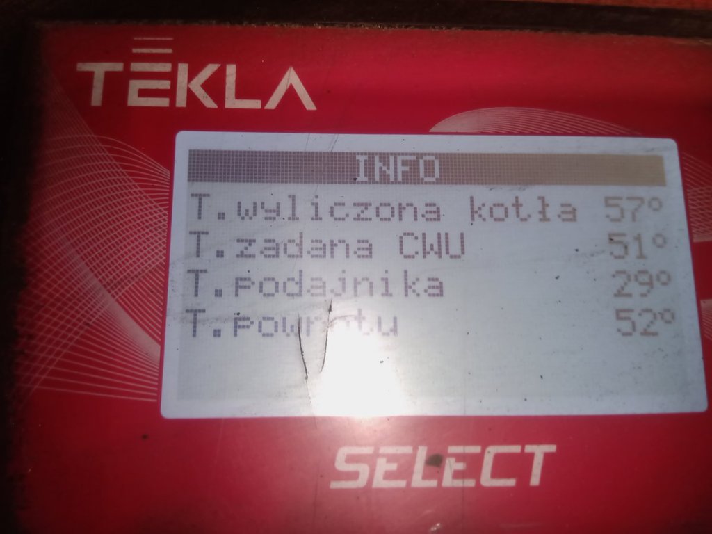

Przesyłam zdjęcia jak wyglądają u mnie ustawienia i piec po czyszczeniu od poniedziałku do niedzieli 6 dni.
Podajnik był zasypany do pełna obecnie jest ponad polowa opalu jeszcze.
W całym domu mam tylko ogrzewanie podłogowe
Jedyny problem który występuje to jak otwieram drzwi od paleniska to dym wychodzi na kotłownie .
W domu temperatura 24-25 stopni
Edytowane przez Jasiu12

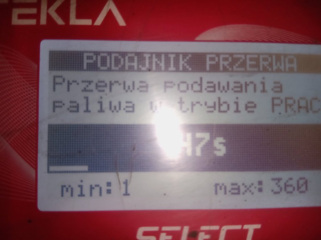

 Kupuje bezpośrednio z kopalni Mysłowice Wesoła
Czas podawania 5s
przerwa 47s
Tylko dla każdego kotła będą różne ustawienia ,wszystko zależny od domy i instalacji

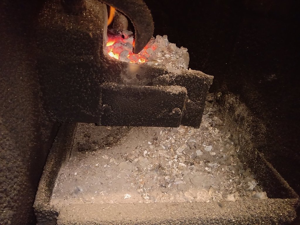

chyba udalo mi sie jakos ogarnac ten kociol, po pierwsze po zmianie palnika na uszczelce nie wycieto otworow do powietrza wtornego, ale to nie wszystko, bo uszczelka co jest pod rynna byla zle zalozona, ta blacha byla wygieta od nowosci i zmienilem ta blache na inna, po trzecie pekla mi jedna ta cienka plyta i nad paleniskiem mam jedna plyte. Po jednym dniu palenia popiol wyglada tak,
Sobianek lew plus
ustawienia mam takie
5 sek podawania
17 sek przerwa
dmuchawa 125-128
klapka otwarta na maksa
podtrzymanie 15min
czas wyprzedzenia went 10 sek
czas opoznienia went 10 sek
dodatkowo wyczyscilem nagar na koncu paleniska

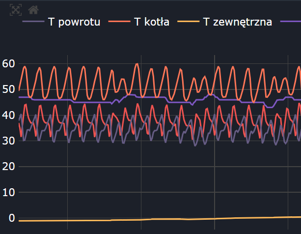

Szanowny kolego,
przez kilka lat walczyłem z ustawieniami pieca oraz amplitudami temperatur.
Na palniku rynnowym piec rozgrzewał się od rozpalenia do 60 st w 3,5h obecnie 1h.
Nie muszę długo czekać. Sam wykres mówi za siebie

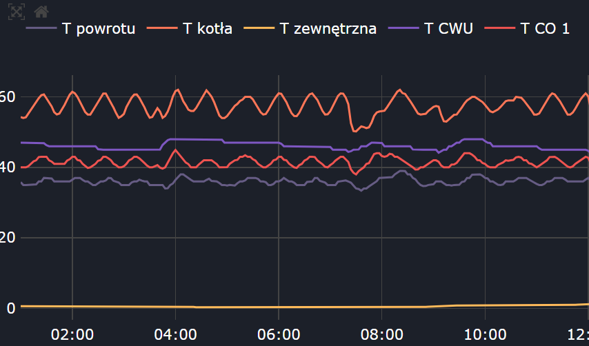

górny przed zmianą, dolny po zmianie. Znajdź różnicę
Minęło trochę czasu, piec ustabilizowany tylko dzięki zmianie palnika na retortę.
Brak sadzy na ściankach, trzyma temperaturę
