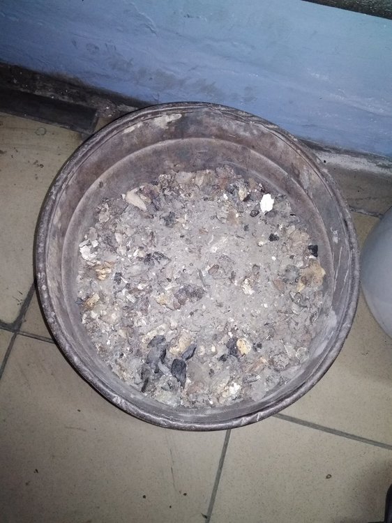

posiadam ogromny problem z ustawieniem tego pieca, pochłania on bardzo duże ilości opału a nie ma z tego żadnych korzyści cieplnych.

Dzisiaj spróbowałem zupełnie innych parametrów, mianowicie:
Podawanie 5s, przerwa 38s, nadmuch 60 (24%), klapka na około 3.5cm uchylona, temp zadana 56, CWU 52,obieg 40 stopni.
Efekt jest taki ze żar wysuwa się na około 3/4 rynny. Ogień jest spokojniejszy. Na pewno jest znacznie mniej spiekow (chociaż nadal się pojawiaja) piec w większości pracuje w trybie praca z temp około 54/55 stopni. Czasem przechodzi w podtrzymanie. Zawor 4d ustawia się mniej więcej w stałej pozycji i w domu jest ciepło.
Temp wylotowa spalin około 170 stopni w trybie praca i 100 w podtrzymaniu.
Wydaje mi się ze narazie są to najlepsze stawienia jakie udało mi się odkryć.
Tylko teraz pytanie dlaczego i serwisant i ustawienia używane przez innych ( nawet przy próbie skorygowania ich) w ogóle się nie sprawdzają.
Jak opanować tą bestię żeby efektywnie spalala opal i nie mieć przy tym wiaderka popiołu dziennie?
Po nocy sytuacja wygląda tak:
Popiołu o 60 procent mniej, są malutkie spieki ale pojawiły się też niedopałki +kocioł ma minimalnie za mała moc.
Zmieniłem nastawy na :
podawanie 5s
przerwa 33s
nadmuch 70
rozumiem że zwiększając ilość węgla muszę także dać proporcjonalnie więcej powietrza ?
w załącznikach przesyłam jak aktualnie wygląda popiół i palenisko.

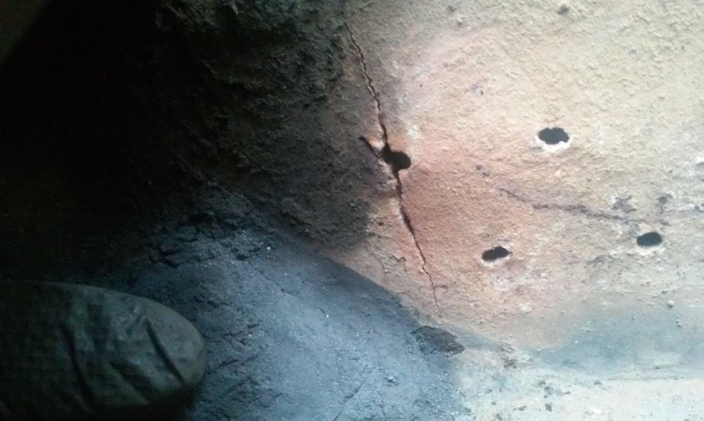

Sam palnik rynnowy Tekli lubi się "rozlatywać" przy samym wejściu ślimaka lub przy otworach powietrznych. Serwis twierdzi że jest to wina zbyt wysoko wartościowego opału powyżej 26mj i umywają ręce. Radzę przy czyszczeniu dokładnie obejrzeć swój palnik kamerką ze względu na przedmuchy itp... Mojemu znajomemu po groźbie sądem wymienili w ramach gwarancji już 3 palnik ale ogólnie wyrzuca ten piec po zimie i kupuje coś porządnego, np heiztechnik gdzie piec czyści się raz w miesiącu a spala wszystko idealnie lub kupi zwykły palnik retortowy który daje płomień na ok 30-40cm a nie jak nasza rynna na ledwo 15cm...
W załączniku przesyłam zdjęcia po ok 4-5 dniach pracy...
Według mnie jest to niedopuszczalne!!! Natomiast firma Tekla umywa ręce...

To mnie nie pocieszyliscie z tą pekajacą rynną. Jak długo było palone na tym palniku zanim wystąpiło pękniecie? Osobiście na dzień dzisiejszy jestem zadowolony z tego kotła po przesiadce ze zwykłego śmieciucha. Pale w dwustanie, ale korci mnie na przełączenie się na PIDa. Również dodam, że rynna i problemów ze spiekami brak :) co do spalania sie na pierwszych 10cm to jest to prawidłowo, nastepna długość rynny służy do ewentualnego dopalenia niespalonego węgla - info zaczerpnięte z rozmowy z serwisantem.
