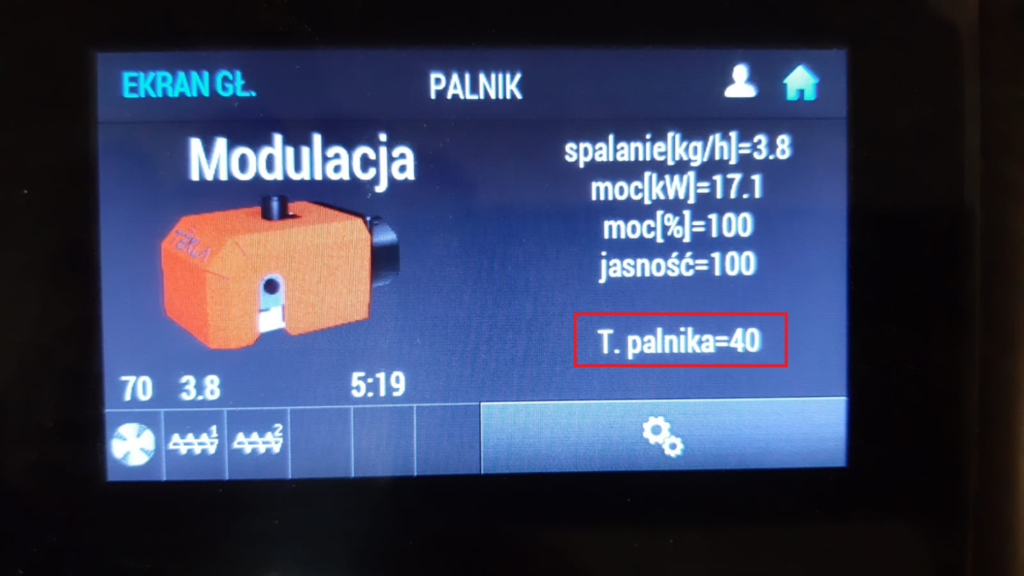

- brat ma też Teklę i pali tym samym peletem, co ja; właśnie mi posłał zdjęcie:

@Kordjano u brata była temp palnika 40 st, ale brat ma inny sterownik.

Na marginesie to po co Ci palnik 36 kw ja moc 100% to u ciebie 15 kw ?
Bo taki mi zamontował instalator, a ja się znałem tyle, co teraz na szydełkowaniu. Powiedział, że na każde 100 m2 ma być 10kW mocy kotła. A ja obecnie ogrzewam około 360 m2... Jakbym teraz kupował kocioł, to bym brał 25 kW. Wystarczyło by...
Godzinę temu, Kordjano napisał:
Pytałem Cię o temperaturę palnika jaką miałeś kiedy Ci się nie przegrzewał , a jaka u brata jest skoro ma taki palnik jak i ty .
Zaznaczyłem tak na jego zdjęciu - 40 stopni miał dzisiaj tuż przed wygaszeniem. Jaka była u mnie trzy lata temu, to nie pamiętam. Nie zakodowałem tego sobie, bo nie miałem z tym problemu. Ale patrząc na jakieś stare zdjęcia, to najwięcej co widziałem to 44 stopnie.
Nie sądzę, że wersja sterownika może mieć wpływ na coś takiego.
