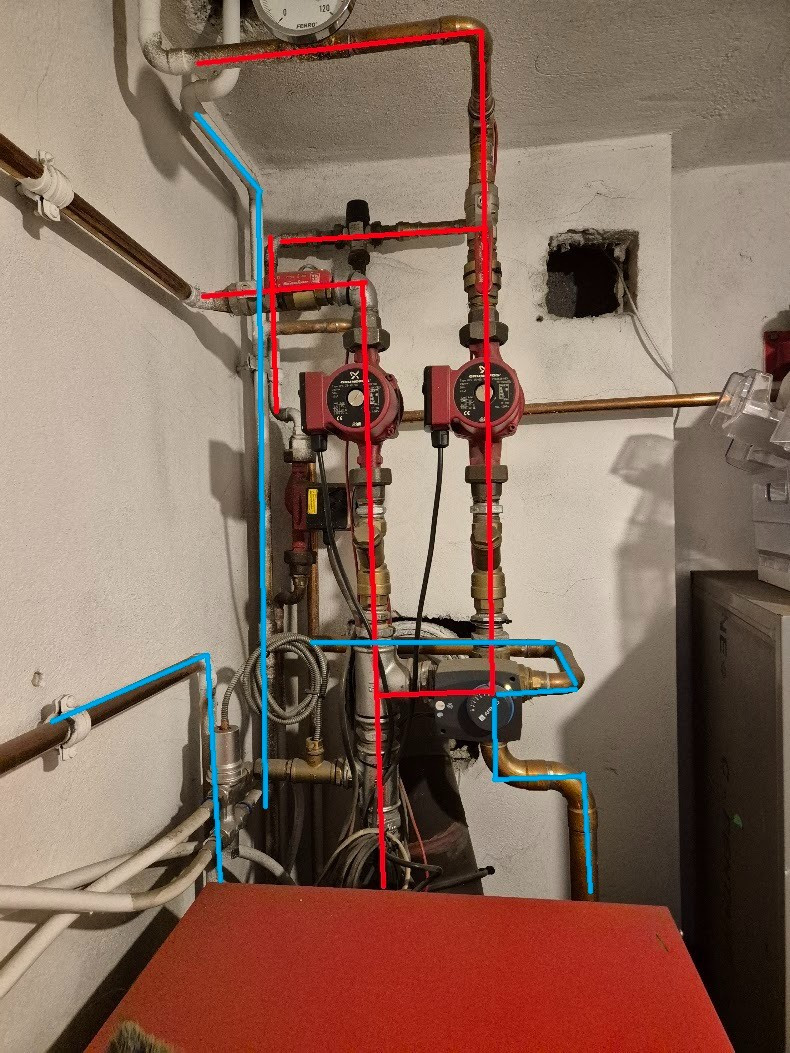

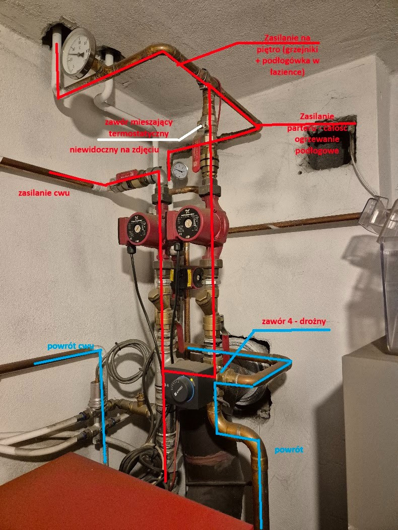

Witam wszystkich.
Mam problem z ogrzewaniem, kocioł tekla Draco D 25. Ogrzewanie parter podłogówka - piętro grzejnik + podłogówka w łazience, pow. grzania ok. 150m2, budynek docieplony styropianem 15cm, poddasza wełna 30cm (rok budowy budynku 2014). Problem jest z dogrzewaniem kotła - głównie przy niższych temperaturach na zewnątrz ok. -7 stopni. kocioł dogrzewa się do temperatury ok. 50 stopni, następnie zawór 4-drożny otwiera obwód i temperatura kotła spada do ok. 30 stopni, po czym kocioł znowu się dogrzewa jakiś czas i tak w kółko. Temperatura zadana na ogrzewanie to 38 stopni, jezeli dam więcej jest jeszcze gorzej. W domu można osiągnąć maksymalnie temperaturę ok. 20 stopni, nie jest to źle, ale wydaje mi się że coś tu jest nie tak. Sterownik REALTEK. Dodatkowo dzisiaj przestała mi chodzić pompka cwu (nie kręci się na wyświetlaczu sterownika) Bardzo proszę o pomoc. W załączeniu przesyłam zdjęcie instalacji.
Zwiekszaj temp.kotla na 70°Przy wiekszym odbioru ciepla juž roznica temperatur kociol-CO nie wystarcza do mieszania na 4D.
Dzięki, spróbuję tak zrobić i dam znać czy pomogło. Wcześniej jak zwiększałem do np 50 stopni to było jeszcze gorzej, ale może faktycznie to jeszcze było za mało.
Witam.
Ponawiam temat problemu z kotłem, dałem temperaturę wczoraj na 70 stopni i nadal bez zmian, kocioł dogrzewa się dosyć długo, następnie otwiera zawór 4-drogowy na podłogówkę, po czym temperatura kotła spada do ok. 30 stopni i ponownie się nagrzewa. Doda że kotłownia znajduje się w budynku mieszkalnym w części ogrzewanej, także raczej nie ma większych strat ciepła w przesyle. Z góry dziękuje za pomoc i jakieś sugestie.
Przecież to oczywiste. Typowe objawy zimnego powrotu czyli brak pompy na powrocie zaworu 4 drogowego.
Poki zalaczas i wylaczas termostatom COi,to nie jest žadny kociol w stanie szybko ja dogrzac.Grzejemy 24/7 z stala niska temperatura.Termostatom tylko obnižamy jej zasilanie o 2-3˚.Pompka powrotu kotla oczywiscze wskazana.
