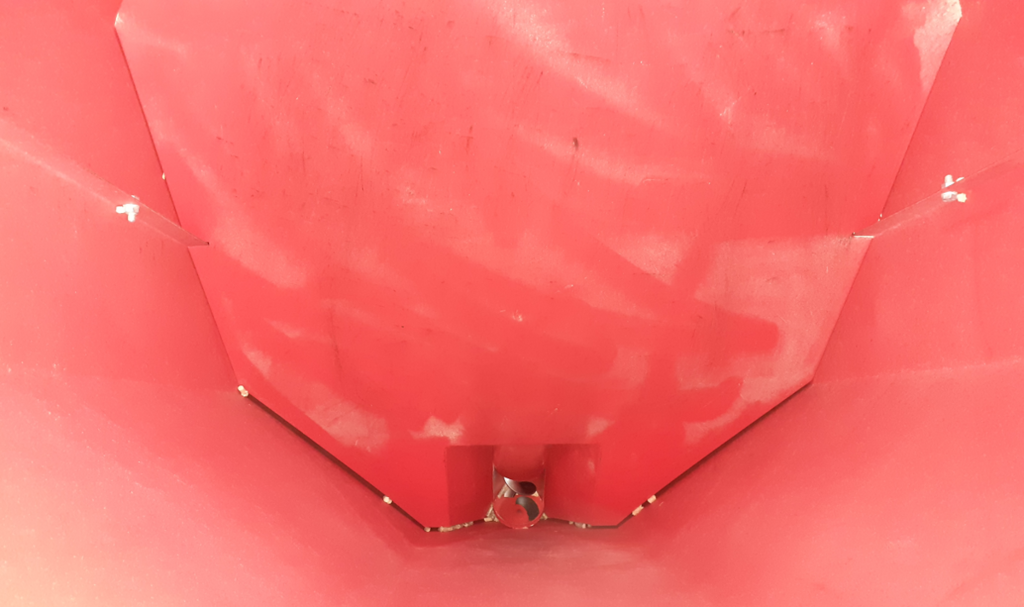

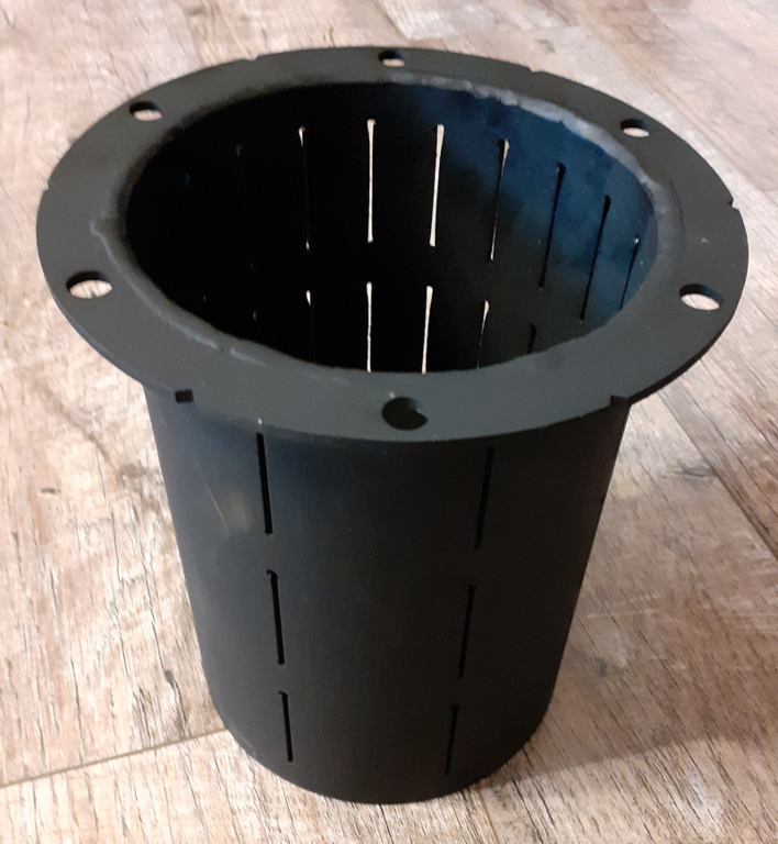

Ruszt przyszedł, ale nie miałem czasu jeszcze wymienić. Może w weekend jak się zrobi cieplej, bo to jednak parę godzin bez ogrzewania, żeby wszystko ochłodło.
Wypróżniłem za to dzisiaj do końca zasobnik, powciągałęm odkurzaczem niemal do ostatniego kawałka pyłu:

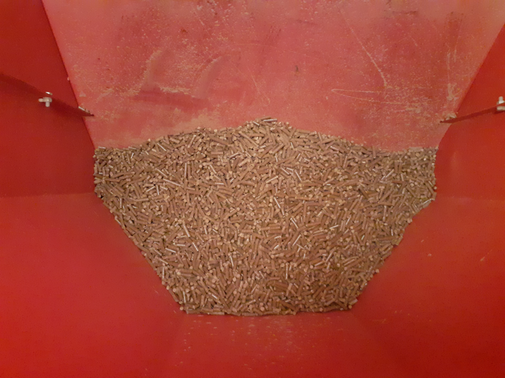

...i wsypałem dwa worki tego Husara. Miałem wrażenie, że wrzucam monety, taki twardy, pozbijany:

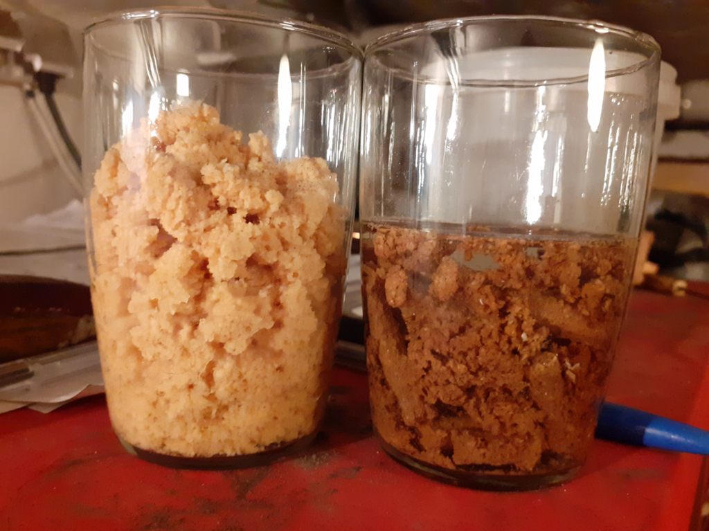

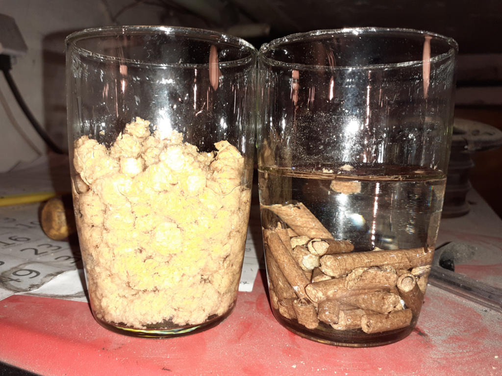

Test z rozpuszczaniem. Po lewej mój stary sosnowy BestPelet ze Świerklan, po prawej dębowo(85%)-bukowo(10%)-sosnowy(5%) Husar. Po dwóch minutach:
Husar zaczął się rozpuszczać dopiero tak po 1,5 godzinie:
Nie wiem, czy tak się zachowuje pelet z drzewa liściastego, czy też jest czymś nienaturalnie posklejany. Palił się natomiast całkiem fajnie. Płomień lepszy, niż przy tym BestPelet. Zmniejszyłem podawanie z 3,5 na 2,8, a nadmuch z 35 na 20% i płomień fajny długi. Natomiast temperatura palnika nadal blisko tej alarmowej...

Jeden i drugi ładny ale kaloryczność będzie inna i czas spalania na ruszcie . Jak sie w paluchach po rozmoczeniu nie kleją  i nie ma w nich piachu to są ok . Jak porównuje twoje filmy z moim kipi 20 to cały czas mam wrażenie że Twój palnik jest za duży do mocy na których pracuje w Twoim kotle . Tył się pewnie nie różni( naped i wentyl ) ale rozmiar i długość rury pewnie jest inna jak w mniejszym modelu . Może gdyby była rura od mniejszego modelu to by ten płomień był na zewnątrz palnika a nie w środku . Porównał bym wymiary co u brata w kotle siedzi skoro ma taki sam kocioł .
