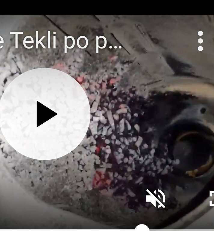

Dokładnie takie testy robiłem wczoraj i tutaj filmiki wklejałem. Efekt był taki, że płomień raz był bardziej poszarpany, a raz mniej. Ale długi nigdy. Obstawiam, że za kilka dni, jak zmienią się warunki atmosferyczne (inne ciśnienie, czy tam inny wiatr), to płomień znowu będzie ładny długi. Udowodnię wam to wklejając filmik. Wtedy pewnie pojawi się znowu inny problem - szarpanie kominem... A ja znowu będę z powrotem wkładał szamoty i zawirowywacze oraz zmniejszał nadmuch i te pascale na RCK... Cytując polskiego filmowego klasyka: "i tak ku*wa do zaje*ania"...
P.S. Ostatnie 24 godziny. Ciemnozielony to praca z mocą 100%, jasnozielony to 30%:
Nie nagram Ci filmiku, ponieważ u mnie kocioł w okresie zimowym pracuje zawsze na 10KW przez ok 30 min i ma postój. Teraz pracuje podobnie-20 min na 10KW i kolejne 20min na 8.2KW i się wygasza, a tak wygląda zawsze ruszt po zakonczonej pracy. Wygaszanie trwa 2 min z obrotami wentylatora jak przy pracy 8.2KW, a kolejne 3 min wentylator idzie na max, aby wydmuchać resztki paliwa.
I u mnie też nie zawsze jest długi płomień, a to jest normalne, gdyż podana dawka nigdy nie będzie taka sama.

PS. Czy ktoś, kto ma Teklę może pokazać swój palnik po tych kilku godzinach pracy? Ruszt, który posiada ten "płaskownik" zatrzymujący wydmuchiwany syf, którego kolega Trener 40 nie ma?

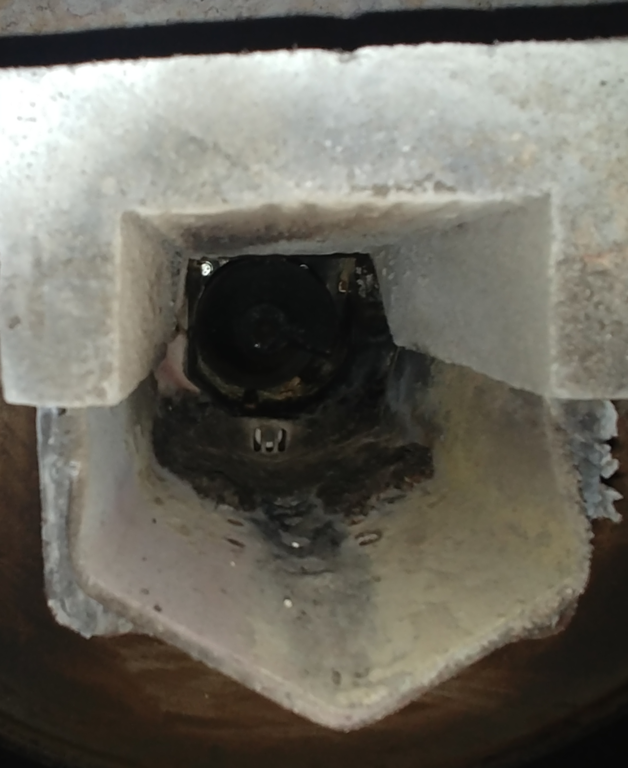

Ustosunkuje się i przytoczę jeszcze raz fotkę. Zobacz ile jest towaru na ruszcie zaraz przy ślimaku i na całej jego długości ( pomimo, że jest to awaryjne wył zasilania palnika). To, że się przegrzał zaraz po czyszczeniu, to być może zbieg okoliczności, gdyż go zasypało... ( taki pech). Przy takim procesie spalania, to i tak szczęście, że miałeś tylko dwa razy stopioną rurę. Ja bym bał się z chaty wychodzić wiedząc co tam się dzieje.
Co do płaskownika.
Jezeli coś by zalegalo, to byłoby od środka  zaraz za płaskownikiem  i byłoby to odrobina popiołu po każdym czyszczeniu wentylatorem. Reszta rusztu powinna być czysta. Jakie ma zadanie ten płaskownik i po co został tak wyprofilowany, aby w minimalnym stopniu zasłaniać wylot, to już nie mam pojęcia, ale znając mnie, to już bym go poddał obróbce.
Przyjmując : wyczyściłeś ruszt i poszło pierwsze odpalenie... Po wygaszeniu " coś" zalega w miejscu gdzie spala się paliwo... Każdy kolejny proces pracy palnika powiększa to "coś" i tym monecie już otwory napowietrzające (te od  dołu) są praktycznie przytkane.

Tak przeglądam te twoje filmiki i widzę warunki ku temu aby się ten palnik przegrzewał .
Po pierwsze odstęp palnika od scianki kotła mały, przecież ten ogień wali po tej ścianie i odbija się od niej powinien być ze 40 cm . Przy tej mocy palnika płomień u mnie sięga do 50 cm
Po drugie ta blacha nad palnikiem mi się nie podoba ona też więzi ten żar w komorze spalania , nieszczelności przy róże spiro też mogą sprzyjać łapaniu temperatury podajnika .
Jeśli nie robią Ci się spieki które by blokowały palenisko to nie powinien palnik się przegrzewać .
Na konstrukcję pieca i palnika nie mam wpływu. Ale ta konstrukcja zawsze była taka sama, a przegrzania pojawiły się po czterech latach pracy.
O jakiej blasze nad palnikiem piszesz?
Mówię o tej co rękawicą odkładałeś , takie szczególiki a czasem przeważą że nigdy palnik się nie przegrzewał a nagle zaczął , ja bym ten palnik spróbował wyciągnąć na zewnątrz jak się da i ile tylko się da . A Kolega wyżej ma palnik w drzwiczkach i do przeciwległej ścianki ma dalej .
