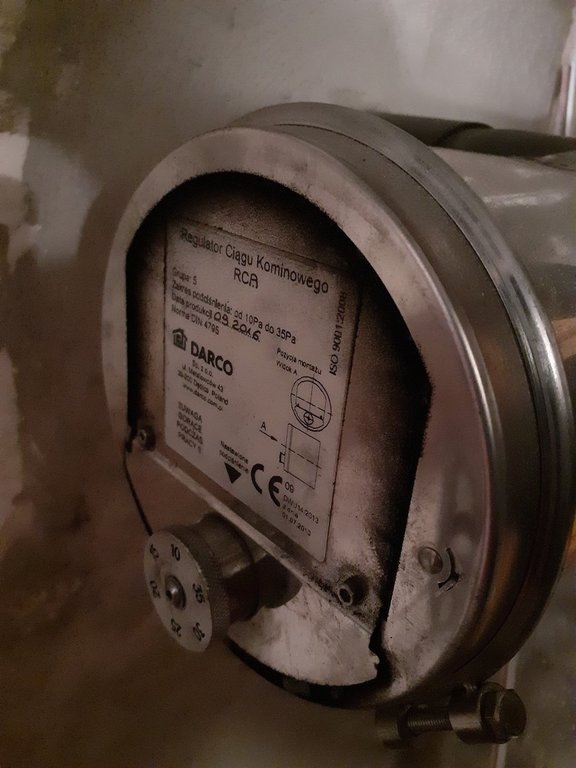

Mi się też w tym roku stopiła. Piec pracuje piąty sezon (od września 2016) i stało się mi to drugi raz. Generalnie piszą, że jest to efektem cofki, gdy nie ma ciągu kominowego i ciepło z palnika zamiast iść do pieca i dalej do komina, to idzie właśnie do tej rury. U mnie to tym bardziej dziwne, bo od kiedy mam peleciaka, to właśnie walczę ze zbyt dużym ciągiem kominowym. Temperatura spalin wysoka, czasem aż szarpie kominem, o czym tez tutaj pisałem. Cudowałem dokładając zawirowywacze, płyty szamotowe, regulator ciągu, bo komin jak na peleciaka zbyt szeroki (16 cm). Za wiele to nie pomogło, bo spalanie nadal było takie samo. Może jedynie temperatura spalin nieco spadła. Aż tu nagle pojawiła się pierwsza cofka, po której wszystko to, o czym wyżej napisałem, to powyciągałem i zwiększyłem nadmuch. I dopiero jak temperatura palnika się ustabilizowała, to co parę dni przywracałem te elementy (szamoty, zawirowywacze, zmniejszanie nadmuchu). Zacząłem też wtedy wyjmować co jakiś czas tą rurę z palnika i czyścić tam z pyłu, bo było podejrzenie, że tam się właśnie zapchało. Przez jakiś czas z cofką był spokój (jeśli dobrze pamiętam, to rok). Od czasu do czasu szarpało kominem, mimo wykonania zaleceń serwisu Tekli: kominiarz wyczyścił komin, w którym było syfu tyle co kot napłakał, a ja wydrapałem z sadzy regulator ciągu kominowego. Wnioskować więc mogłem, że ciąg jest nie za mały, lecz za duży. Niestety stopienie rury powtórzyło się. Też zamówiłem od razu drugą na zapas, mimo że nie kosztowała 35 zł, a dwa razy więcej (możliwe, że mam inny rozmiar, niż Pumping, albo że on kupował gdzieś indziej niż w sklepie Tekli). Przyczyny dalej nie znam i z zaniepokojeniem obserwuję ceny gazu, bo powoli mam już peleciaka dosyć, a mają u nas za 2-3 lata ciągnąć gazociąg...
No chyba, że Wy macie jakiś pomysł?

Ozi, zobacz sobie na stronie Tekli zdjęcia nowych kotłów.... Tam na palniku jest taka nadstawka z zapadką chyba właśnie po to, żeby płomień się nie cofał do rury... Może by to pasowało do starszych kotłów.
No w tym moim jest tylko między palnikiem a rurą mała tuleja, która w dodatku nie pasuje idealnie do otworu w palniku. Nie zdziwiłbym się, gdyby właśnie przez to dostawało się tam "lewe" powietrze i powodowało cofkę. Zgłaszałem to swego czasu, zalecono mi regulację jakimiś śrubkami, co nie miało prawa się udać.

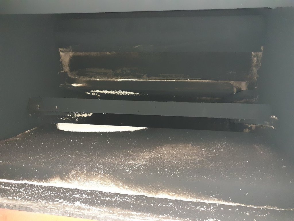

W moim palniku jest inne rozwiązanie - klapka, która wpuszcza pellet i zatrzymuje płomień.
Nie wiem dlaczego inni producenci nie poszli podobną drogą.
Klapkę widać na fot w głębi palnika- taki ciemno szary prostokąt.1823471024_vikingwntrzepalenisko.jpg.51d6ebaa06d524ab14d64f9263a8ebbf.jpg
To dobry patent.  W Tekli stwierdzili po co dokładać klapke, wkońcu budżetowy kocioł. Lepiej niech co jakiś czas klient sobie rurę kupi ?
P.S. Na rurze jest napis CONTINENTAL i Made in Italy.

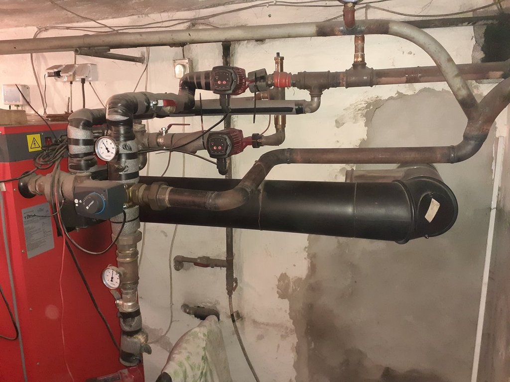

Gadają, że rura jest właśnie po to, aby przy cofce się stopiła. Lepiej to, niż podpalenie się peletu w zasobniku. Tylko dlaczego robi się cofka, skoro generalnie mam duży ciąg kominowy?
U mnie od tej klapki do wpięcia rury karbowanej, jest jeszcze prawie 40cm rury stalowej z termikiem wyłączającym zasilanie do palnika , na wypadek podniesienia temp rury zasilającej

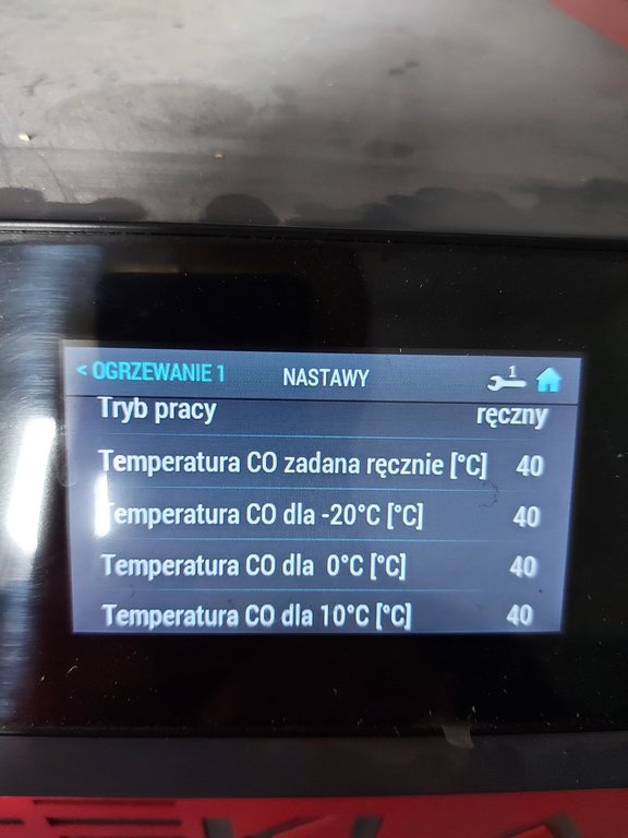

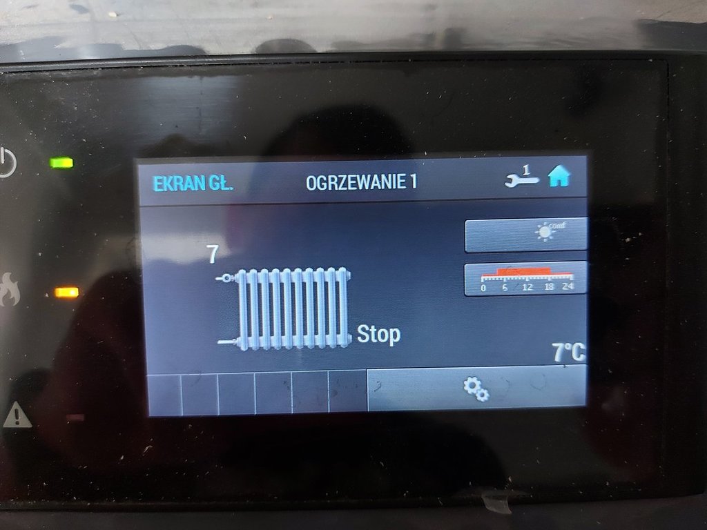

Witam,
Czy moze mi ktoś wytłumaczyć o co chodzi ze zamiast temperatury zadanej (40) wyskakują 7 i niżej tez 7? Włączony tryb pracy ręczny. Nie mogę nic z tym zrobić a ciepło nie idzie na obwód. Piec to tekla draco d bio lux 15kw.
Wyłączyłeś czujnik c.o. powinny być dwie temperatury..a jest jedna. W ogrzewaniu serwisie czujnik c o. Powinien być włączony bo zakładam że masz siłownik.[emoji848]

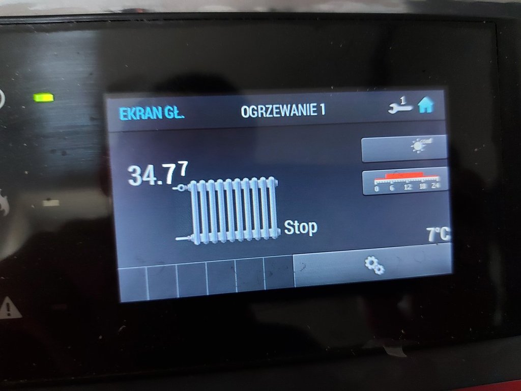

No dobra, coś pomogło alee nadal widnieją te siódemki i napis STOP ? No i pompka się nią załącza
A nie włączyłeś jakiego trybu przeciwzamarzającego ?
Za ciepło na zewnątrz czujnik zewnętrzny blokuje.
No ale tryb pracy jest ręczny a nie pogodowy to nie powinno dawać 40 jak jest taka ustawiona?
Nie ma znaczenia.jak.masz zewnętrzny i jest cieplej jak ustawione w konfiguracji wyłącza pompę u mnie to fajnie działa odcina kocioł a słoneczko nagrzewa dom.
No dobra, to gdzie to można ustawić?

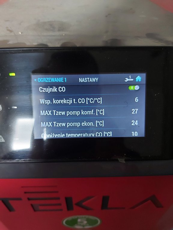

Mamy trochę inne ustawienia u mnie i u ciebie, alee juz ogarnąłem chyba, patrz foto.
Menu/konfiguracja... Popatrz na moje foto wysłane wcześniej...
Tak to wygląda. Nie pasuje idealnie:
Przestajesz grzać dopiero jak na zewnątrz jest 27stopni?? To u ciebie sezon grzewczy trwa 10 miesięcy...
No i qrw... znowu! Przegrzanie palnika. I znowu po tym, jak czyściłem kocioł, czyli teoretycznie powinien być bardziej drożny, niż przed czyszczeniem. Czy się mylę?!
Rury nawet nie ściągałem z palnika, bo jakbym ją ruszył, to pewnie by się uszkodziła, bo ciepła była. Zobaczę jutro, jak ochłodnie, czy jest uszkodzona. Oby nie, bo znowu 80 zł w plecy.
Pytanie co się dzieje? Po otwarciu drzwiczek, wszystko w środku było strasznie okopcone. A, tak jak pisałem wyżej, przed tym rozpaleniem było wszystko czyszczone.
Zastanawiam się, czy winna może być ta rura między czopuchem, a kominem, która jest długa i pozioma:
Chyba nawet kiedyś w Tekli mi to sugerowali. Tylko, że ta rura taka jest od początku (czyli od pięciu lat), a problemy z przegrzaniem zaczęły się rok temu.
Może to głupie ale czy kolega nie ma ustawionego za niskiego ciągu kominowego? Kolega ma kocioł innej firmy jednak problem był podobny. Miarkownik na tyle osłabiał ciąg, że często robiła się cofka i topiło rurę. Obecnie ustawione na 25 i jest ok. Może komin łapie gdzieś lewe powietrze? Na którymś łączeniu rur itp?
Sam mam tekle draco d bio i w instrukcji jest zapisane: wymagany ciąg kominowy 20 mPa.
Piszesz o ustawieniu pokrętła na regulatorze ciągu kominowego? Tylko jak to się ma do tego, że czasem ciąg jest tak duży, że szarpie kominem? Raz za duży, raz za mały?
Moim skromnym zdaniem czarno zrobiło się w kotle od zawalonego palnika. Paliwo podawane, a tlenu mało. Czyściłeś dokładnie otwory napowietrzające. Rozkręcałeś te rurę, aby zobaczyć czy nie zalega tam jakiś syf,a może zmieniłeś pellet?
Jako że nie mam systemu automatycznego czyszczenia, to czyszczę ręcznie za pomocą "odgarniaczki" (czy jak to fachowo się zwie), a potem jeszcze odkurzaczem. Zwracam przy tym uwagę na te otwory napowietrzające. Na pewno wszystko było drożne, a palnik czysty, bo tak jak pisałem wyżej, stało się to od razu po czyszczeniu. I poprzednio też od razu po czyszczeniu.
Pelet mam od dłuższego czasu jeden i ten sam.
