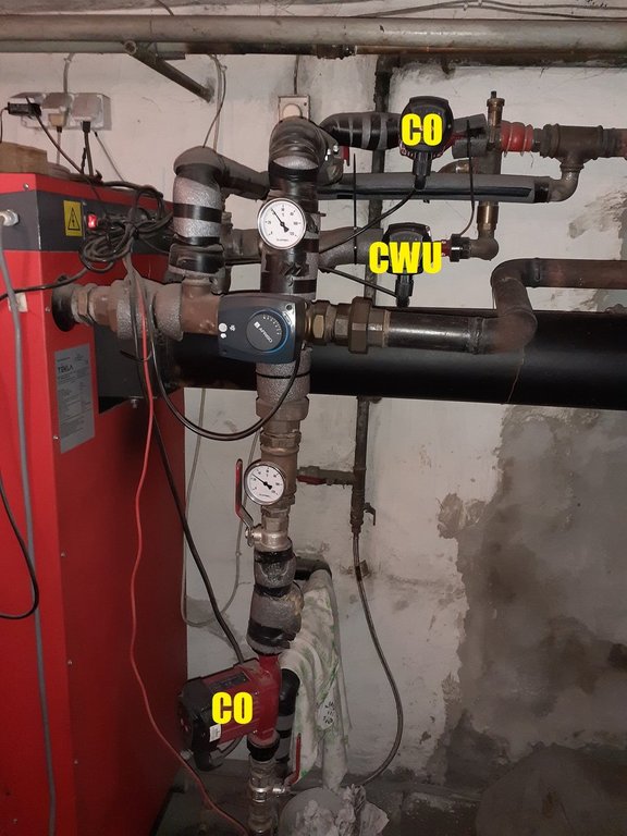

Co do siłownika, to otwiera i zamyka go sterownik, a nie ja ręcznie. Pompy CO mam dwie: jedna na zasilaniu, a druga między 4D, a powrotem do kotła. Pracują równolegle, w sensie takim, że włączają się i wyłączają jednocześnie.

To raczej nie wahlowanie siłownika, tylko włączanie i wyłączanie pompy CO, której start jest ustawiony na 45 stopni.
To teraz przeczytaj co pisałeś i co napisałeś wyżej...
Siłownik za bardzo otwiera i zalewa kocioł, więc spada temp kotła, czyli wahluje ?Ochrona powrotu pewnie nie istnieje. W tej sytuacji, że grzejesz dom cyklicznie zdjąłbym ten siłownik i ustawił go ( przykładowo) na połowie. Start pompy w okolicach 50 st. Jak się odpali kocioł skontrolowałbym ile razy wył się pompa i jaka jest temp powrotu w momencie załączenia się pomp. Jeżeli pompa wyłączy się kilka razy, to 4D zmniejszył  na 4. Tym sposobem wyeliminowałbym zatrzymywanie  się pomp.
Edytowane przez Trener40
Nie. Ty napisałeś, że "siłownik wahluje w prawo i w lewo", czyli raz otwiera, a raz zamyka zawór 4D. A tak moim zdaniem się nie dzieje. Obstawiałbym, że podczas ogrzewania co jakiś czas otwiera go coraz bardziej, aż osiągnie pewien poziom otwarcia. Ale nie mam pewności, bo nie mam takiego hobby, żeby przez kilka godzin obserwować pokrętło :)
Zmiany temperatury kotła są spowodowane włączaniem i wyłączaniem pomp CO.
Tak więc jeśli coś wahluje, to temperatura kotła, ale raczej nie siłownik.

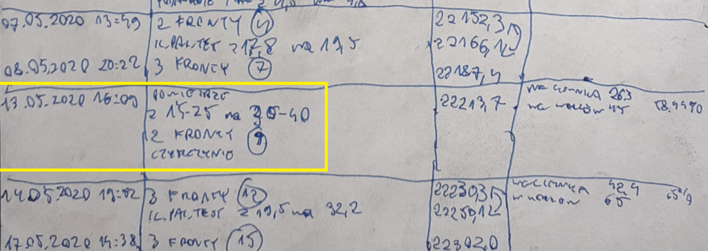

A teraz żebyście się bardziej pośmiali, to zrobiłem analizę. Na liście alarmów mojego modułu internetowego znalazłem sześć przegrzań palnika. Mam kocioł od września 2016. Pierwszy alarm pojawił się w listopadzie 2019.
Możecie się śmiać, ale od zawsze wszystko co robię przy kotle, to notuję. To znaczy liczę wrzucone worki, zaznaczam kiedy czyszczę palnik oraz kiedy i jakie zmieniam nastawy.
I teraz pierwsze dwa przegrzania w listopadzie 2019. Pierwsze 13 listopada o 18:23 było poprzedzone czyszczeniem o godzinie 17:00, drugiego nie wiem czemu ale nie mam nawet zanotowanego:
Jedziemy dalej. 9 grudnia 2019 o 18:18 poprzedzone czyszczeniem o godzinie 17:22:
Następne to 13 maja 2020 16:09. Tutaj wprawdzie nie mam zanotowanego przegrzania, ale widać, że zwiększałem nadmuch, więc coś się musiało dziać. Czyszczenia nie było przed przegrzaniem, ale mam zdjęcie pustego zasobnika, więc być może cofka poszła z tego powodu. Widać, że potem dosypywałem peletu:
No i dwa najnowsze. 8 lutego 2021 20:08 poprzedzone czyszczeniem o 18:54:
Oraz 2 kwietnia 2021 22:29 poprzedzone czyszczeniem o 19:04:
Na sześć przegrzań palnika, cztery były bezpośrednio poprzedzone czyszczeniem palnika, jedno chyba z powodu pustego zbiornika. Jedno nie wiem, nie mam go nawet zanotowanego.

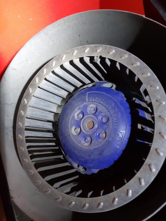

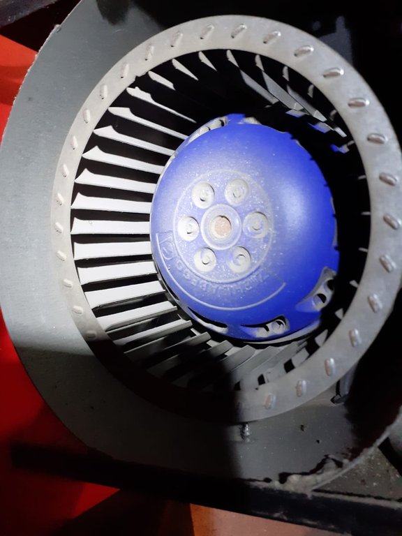

Poczalbym wydmuchaniem lopatok wiatraka,dužo pylku nazbieraja po latach i tracja tym swoj kszalt,to powoduje stratu cisnienia w napowietrzaniu.Dmucha na oko tak samo,no nie ma drajwu.Nie pcha powietrze,tylko "przesuwa".

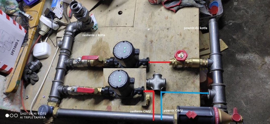

Zapytam tak przy okazji, jestem na etapie skręcania przyłącza pieca do instalacji, widzę że pompa u kolegi Ozi80 jest zamontowana bezpośrednio na powrocie. Serwis nie miał "ale" przy odbiorze kotła?
Planowałem dodać obwód krótki wg. zdjęcia poniżej, jednak pompa bezpośrednio na powrocie będzie łatwiejsza / skuteczniejsza. Czy dobrze myślę? Zerknijcie proszę na zdjęcie. Stal czarna 5/4" (taki mam zawór 4D), rurki sam gwintuję. Brakujące elementy domalowałem w Paincie ? Wiem, wiem, grafik ze mnie kiepski ?
No, była tam warstwa nalotu. Zdjęcia przed i po czyszczeniu. Skręcam właśnie z powrotem.

Neqiu. Pompę na powrocie dodałem chyba po jednym, czy dwóch sezonach po sugestii forumowiczów. Konkretnie chyba Sambora. Zagadaj do niego, on się zna.

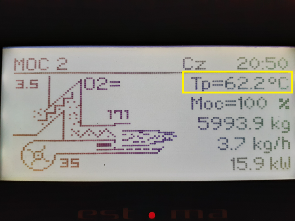

Niestety wyczyszczenie łopatek dmuchawy nie pomogło. Nadal temperatura palnika przekracza 60 stopni.

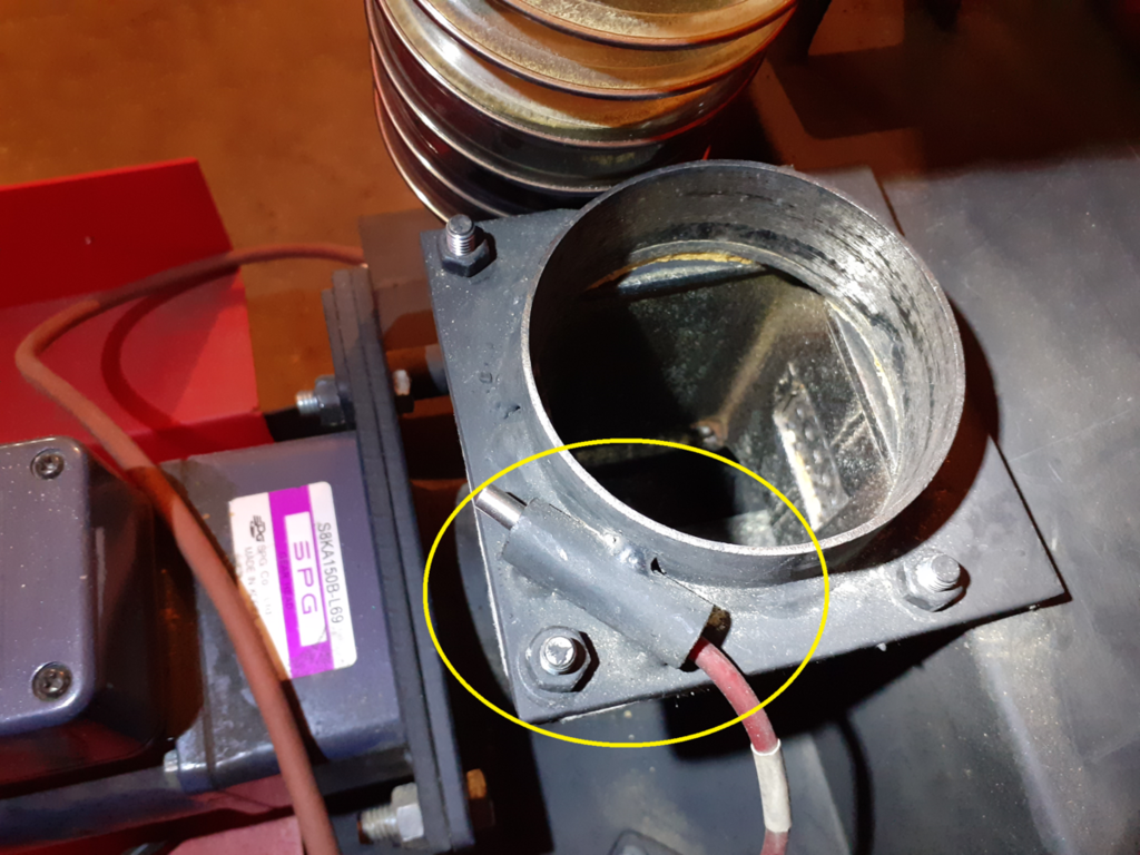

Spytam się co mierzy tą temperaturę palnika? pewnie jakiś czujnik NTC.
Może ten czujnik jest walnięty lub przekłamuje pomiar, albo błąd elektroniki współpracującej z tym czujnikiem
Warto to sprawdzić.
Nie, sprawdzam też organoleptycznie. Gorące jak skurw***
Mój palnik ma podczas pracy kolor jasnej wiśni, mam alarm ustawiany 60-80C, ustawiony na 70C,  ale nigdy nie zadziałał.

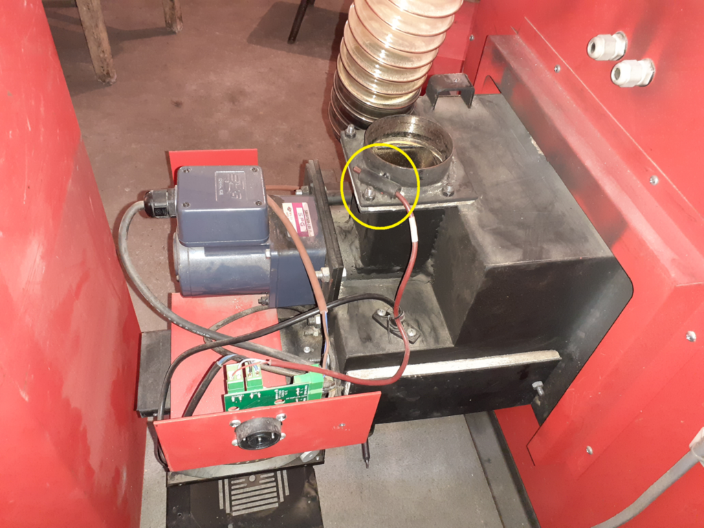

Ozi sprawdź gdzie ten czujnik masz , ew jakie ma parametry na zimno.
Przeważnie przy 20C ma ok 10kohm

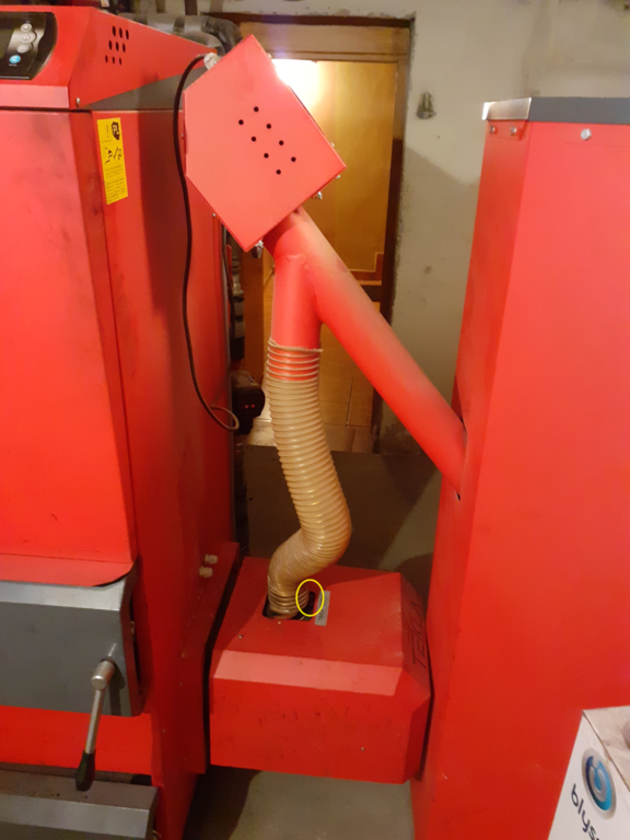

Wyżej wkliłem zdjęcie gdzie jest czujnik. Gdy dotykam ręką tą tulejkę, do której jest włożony, to serio można się sparzyć.
Tu jakieś stare zdjęcie:

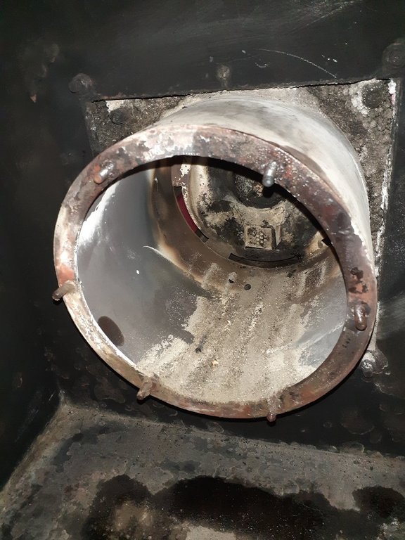

A ja bym jeszcze zrobił małe doświadczenie . Na rozgrzanym pracującym palniku odłączył bym rurę podajnika ( tak jak jest na fotce ) i położył na tej dziurze  kawałek papieru . Jak papier zdmuchnie to szukał bym powodu małego ciągu kominowego . Z tym czujnikiem może być jak z retortami na początku , za blisko palnika , poza tym tam raczej powinien być kawałek rury metalowej i dopiero czujnik na tej rurze . Przykład z KIPI Küttesüsteemid - küttesüsteemid / pelletikatlad / pelletipõletid (smireal.ee)
@Ozi80 uszczelniałeś to połączenie?
To co wkładasz do palnika owiń taśmą izolacyjną tak aby ten element wszedł ciasno i nie było przedmuchu ( dla sprawdzenia)
U mnie identyczny luz jak u @Ozi80 raczej nie ma to wpływu na temperaturę palnika
Uszczelniam to w ten sposób, że naciągam na to tą rurę (peszel). Co z resztą widać na tym filmiku. Tekla mówi, że luzy muszą ponoć być, bo inaczej jakby się stal nagrzała, to bym tego nie ściągnął.

Tu nie chodzi o luz tylko o zrównoważenie ciągu kominowego . Ciąg kominowy powinien być minimalnie większy niż wydajność dmuchawy . Ciśnienie wtłaczane przez dmuchawę pod palenisko ma znaczenie dla jakości spalania ale już spaliny za paleniskiem nie powinny być sprężone  bo będą uciekać przez wszystkie dziury i nieszczelności w kotle . Najbliższa taka dziura to otwór zasypowy w palniku . Jeżeli spaliny będą się tym otworem nawet minimalnie cofać to będą podnosić temperaturę podajnika .Pelet to nie mąka powietrze spokojnie przez niego przechodzi i może wychodzić przez zasobnik czego po wystudzeniu spalin nawet nie będzie widać , trzeba by czujnik czadu wsadzić w zasobnik żeby to zaobserwować .
Rura ma być luźna chociaż przydała by się dłuższa bo by zadziałała trochę jak radiator  dla samego czujnika .
Możesz zrobić prosty test, przy wyłączonym palniku przyłóż zapalniczkę do otworu w palniku.

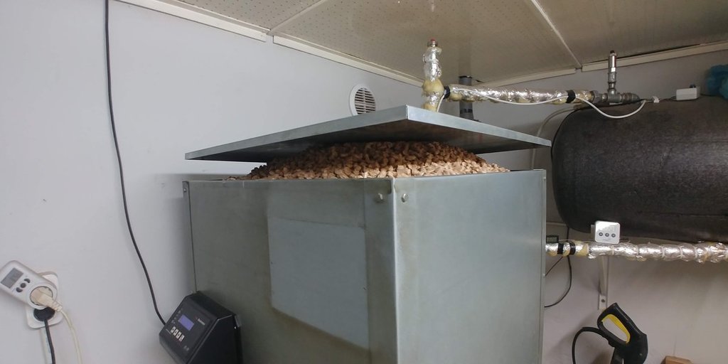

Pokrywa kosza zasypowego powinna byc sczelna,to tež droga do cofania z palnika.Palnik weglowy przy niesczelnosci stad dymi,przy pelecie dymek nie bedzie,no cofanie tak.
Czasami mi się tyle nasypie i potrzeba kilku odpaleń, aby klapa zeszła się z zasobnikiem i pomimo, że jest to tylko Kostrzewa, to cofki nigdy nie miałem, a temp palnika poniżej 30st.

Ja mam zawsze zasobnik zamknięty. Zdarzało mi się, że zabrakło peletu, stąd te alarmy braku ognia na liście, którą wyżej wkleiłem. Teraz już jednak prawie wyeliminowałem to, bo sobie do kalendarza na telefonie wpisuję kiedy tam mam iść dosypać :-)

A to tu ci powiem taką ciekawostkę. Pierwsza moja rura była dłuższa, przez co zginała się w dwóch miejscach. Po pierwszym przegrzaniu, jak mi się stopiła, to ktoś mi powiedział, nie wiem czy w Tekli, czy tu ktoś na forum, że nową mam skrócić, żeby pelet wlatywał prosto z jednego ślimaka do drugiego, a nie obijał się od wewnątrz o ścianki tej rury. Bo to ją osłabia i przez to mogą powstać w niej pęknięcia, a co za tym idzie cofka. Dlatego druga i teraz trzecia rura u mnie jest już krótsza. Jak widać nie pomogło ?
