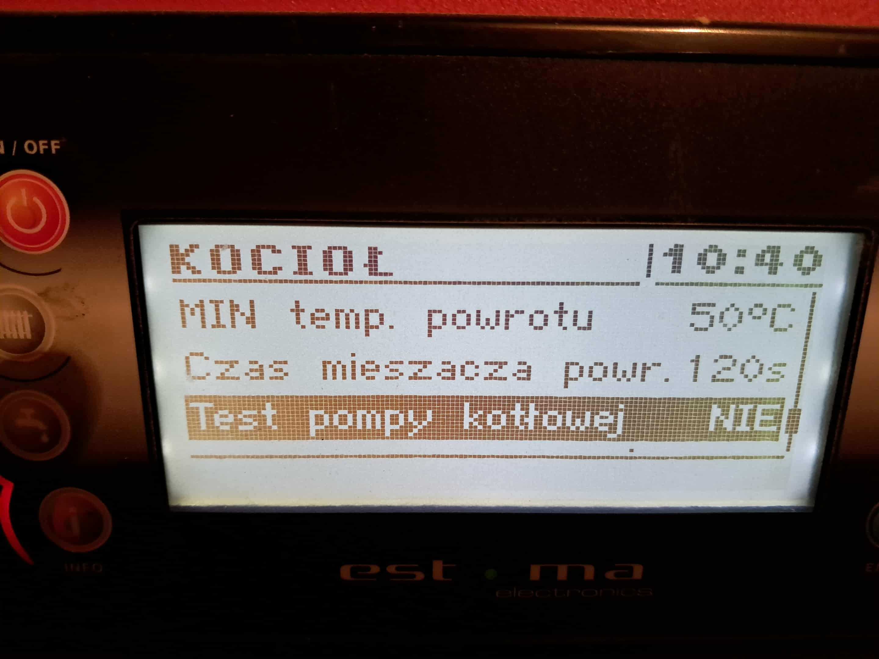

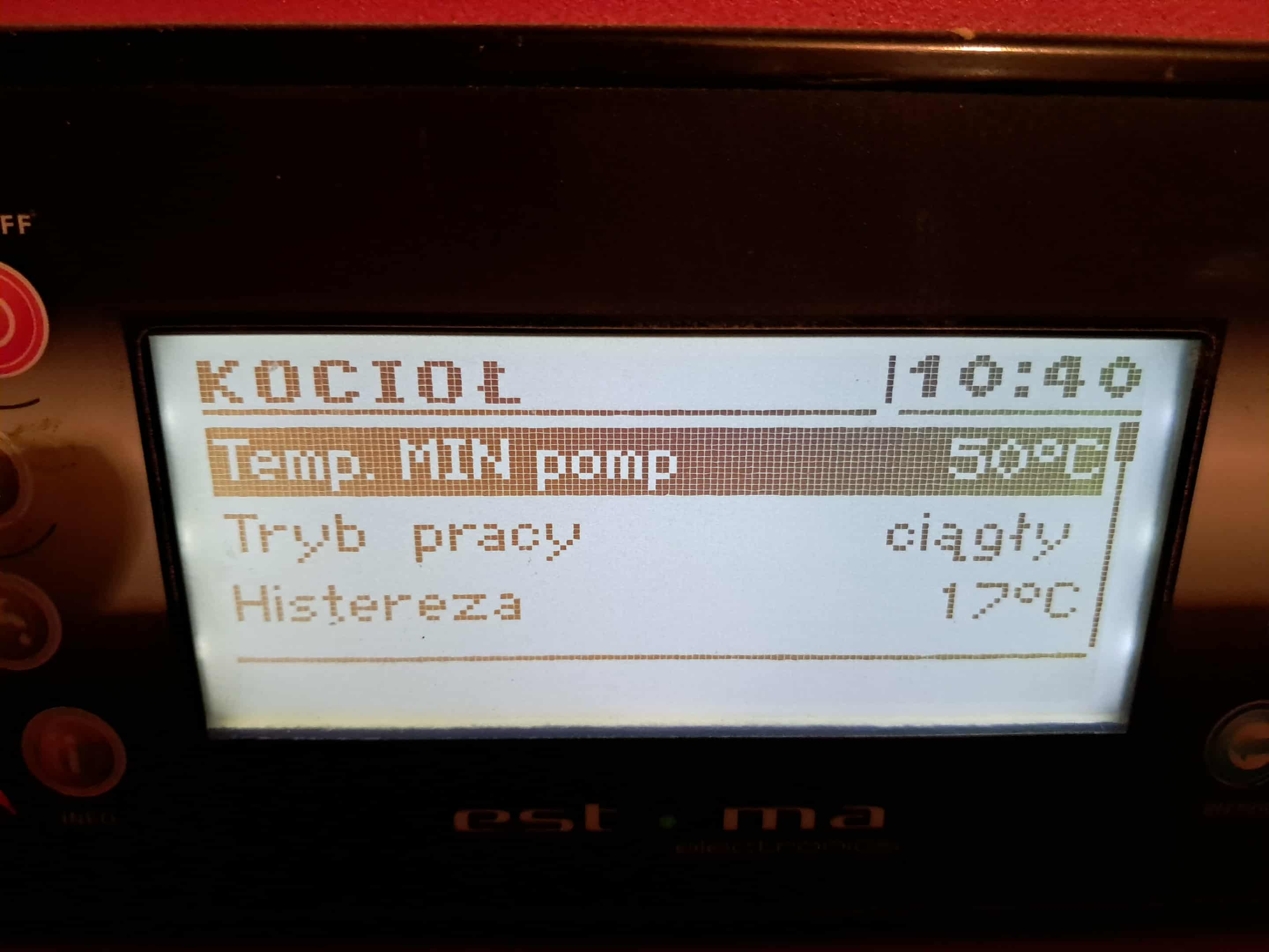

Przestawiłem na ochronę powrotu i nic to nie zmieniło. W sterowniku jak włączam opcje "Obniżenie Tco dla ochrony powrotu"  to zmniejsza się automatycznie temperatura na instalację , temperatura powrotu również...  Nie rozumiem tego. Jak podnieść temp powrotu w tym kotle...
Moje ustawienia to zadana 68 histereza 8. Na ogrzewanie różnie ustawiam.. od 36 do 45. Temp. Powrotu zawsze jest o te 3-4 stopnie niższa.
Ogrzewam tylko grzejniki. 8 sztuk. Dom 90 m2

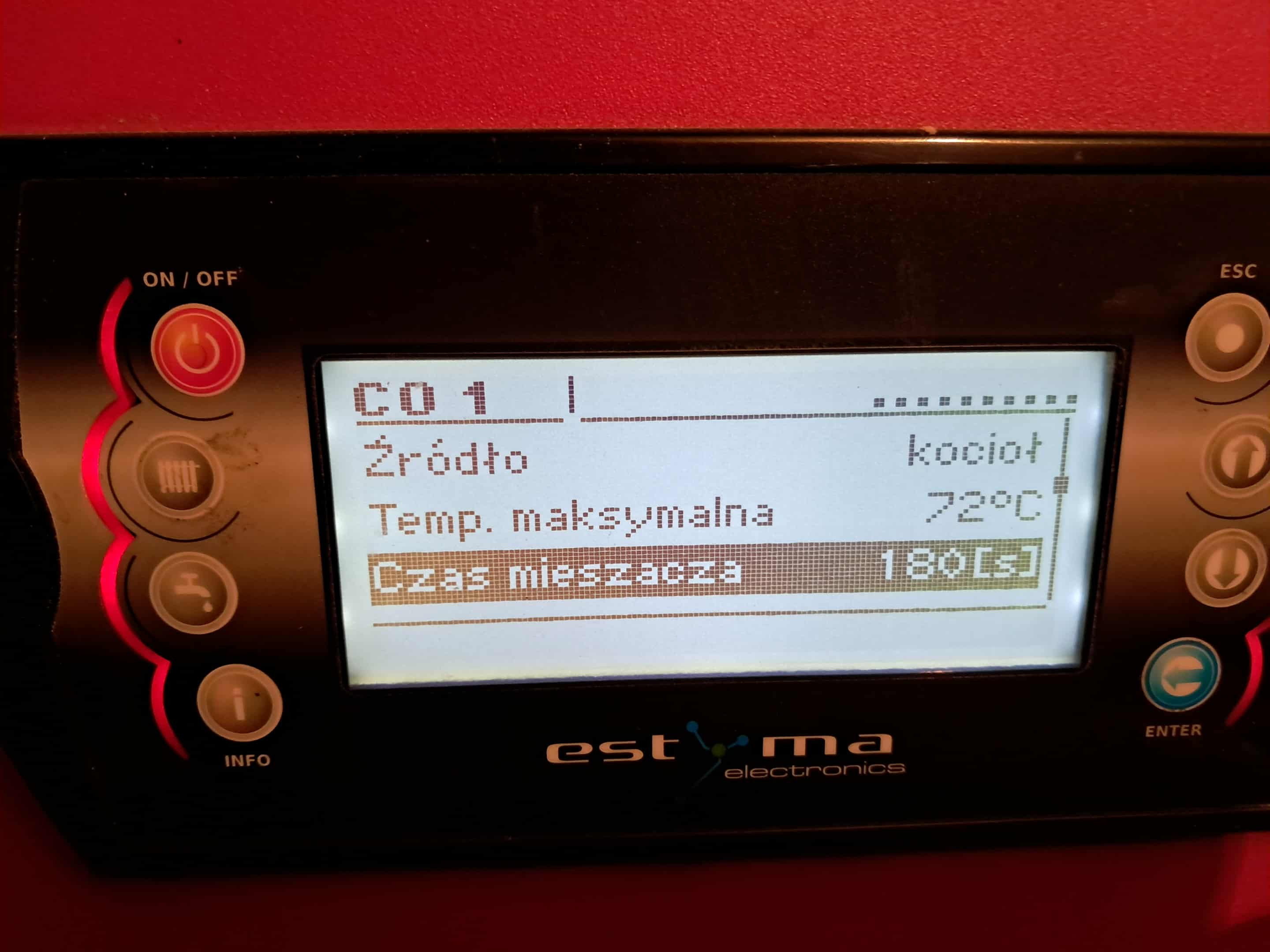

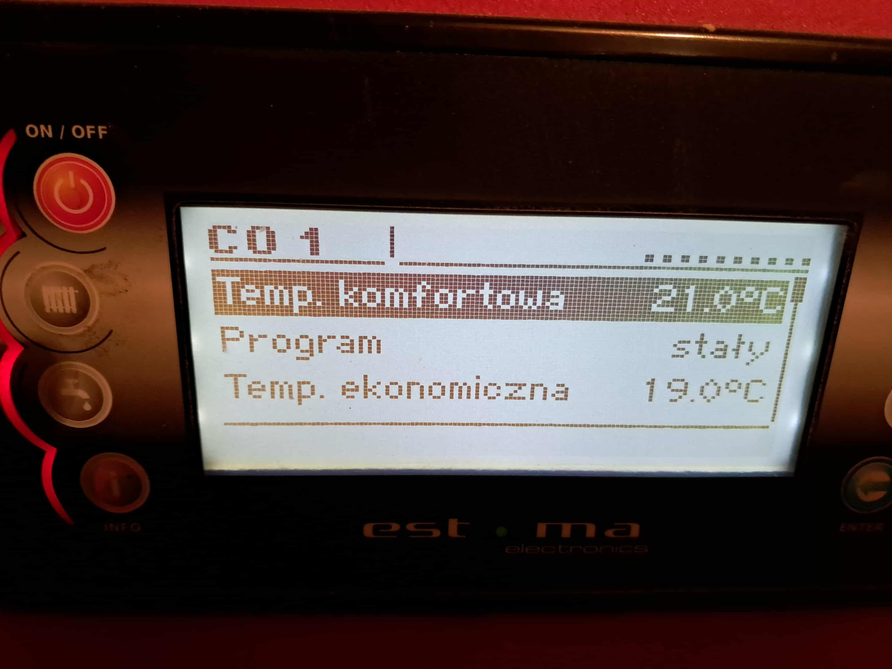

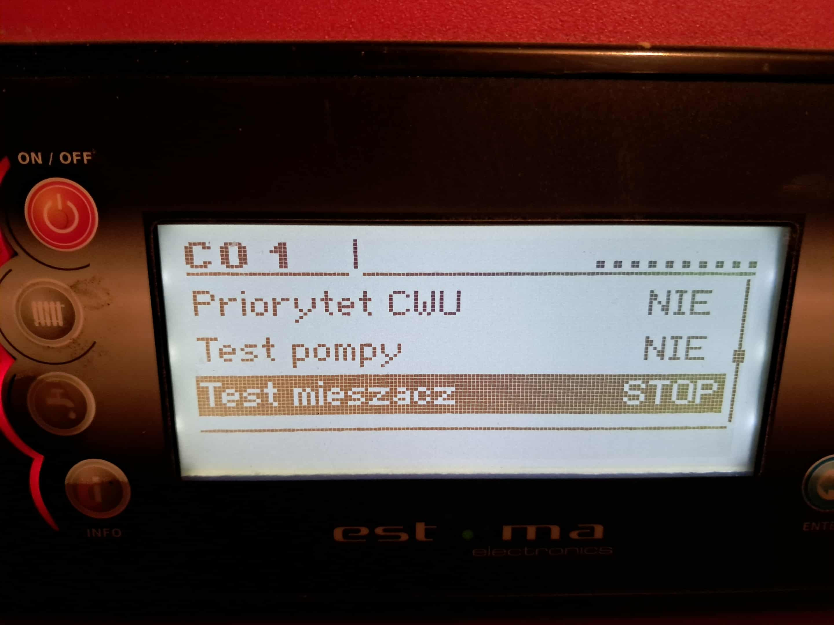

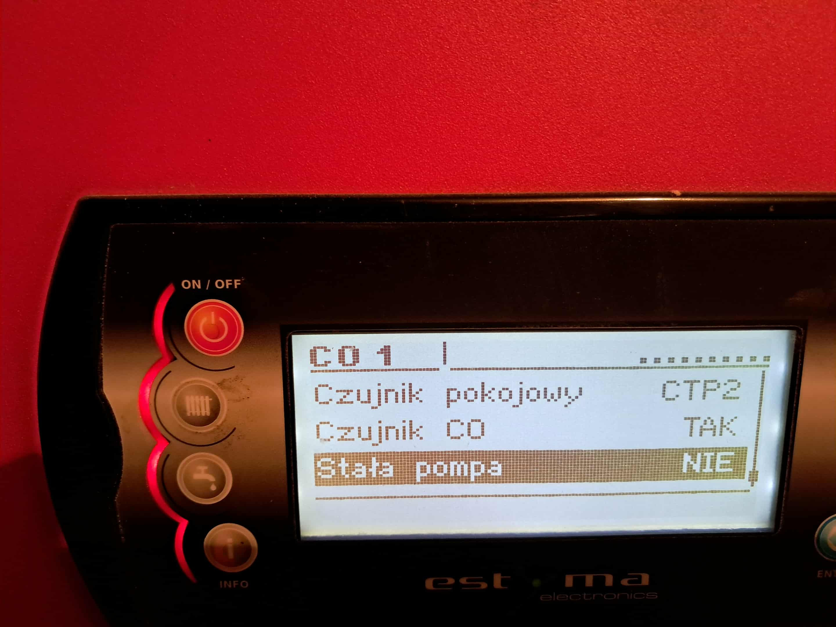

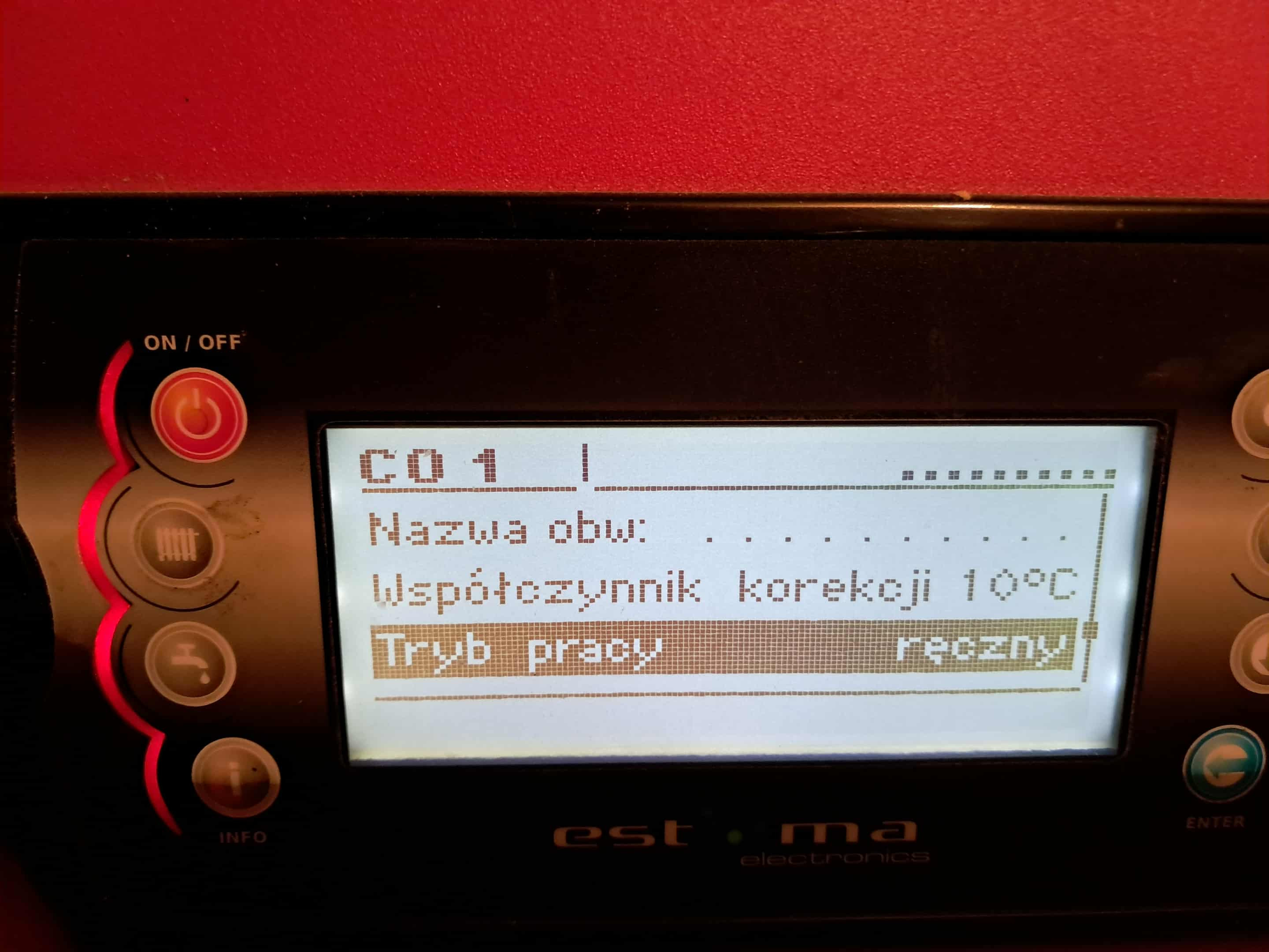

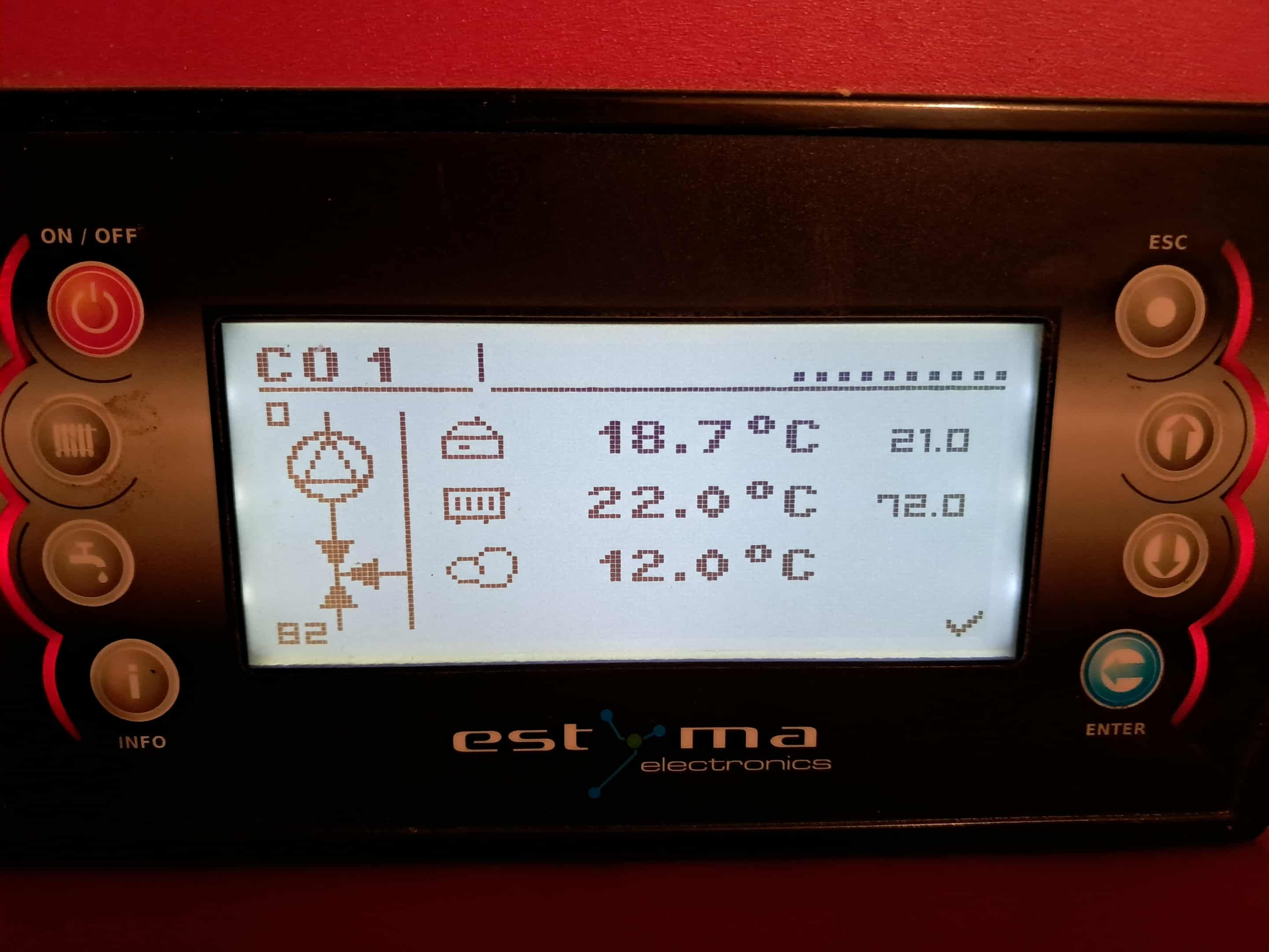

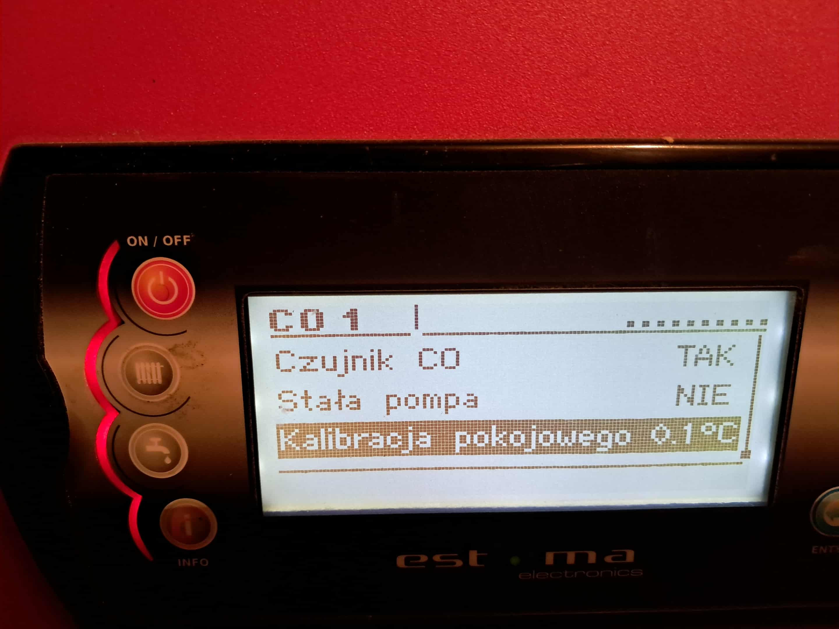

Cześć,
Mam dwa obwody CO, zawór 4d z siłownikiem. Obwód 1 to grzejniki. Obwód 2 to podłogówka. Do podłogówki jest jeszcze dalej zawór 3d. Problem jest z tym, że mieszacz nie reaguje gdy obwód 1 próbuje go otworzyć tak żeby puścił ciepłą wodę na ogrzewanie. Siłownik za to bez problemu reaguje gdy obwód 2 chce go otworzyć. Nie byłem przy tym gdy było to konfigurowane plus sam jestem nowicjuszem w temacie. Czy mieszacz nie powinien reagować tylko na potrzeby obwodu grzejnikowego i puszczać tę wodę a temperatura podłogówki być kontrolowana tylko przez zawór 3d? Da się to jakoś ustawić na sterowniku igneo touch? Co myślicie o tym ustawieniu?
4 godziny temu, neonadis napisał(a):
Cześć,
W skrócie:
Czy na sterowniku igneo touch da się gdzieś ustawić, który obieg kontroluje siłownik 4D.
Jaka może być przyczyna tego, że siłownik od zaworu 4D nie reaguje na jeden z obiegów.
Panowie pomocy.

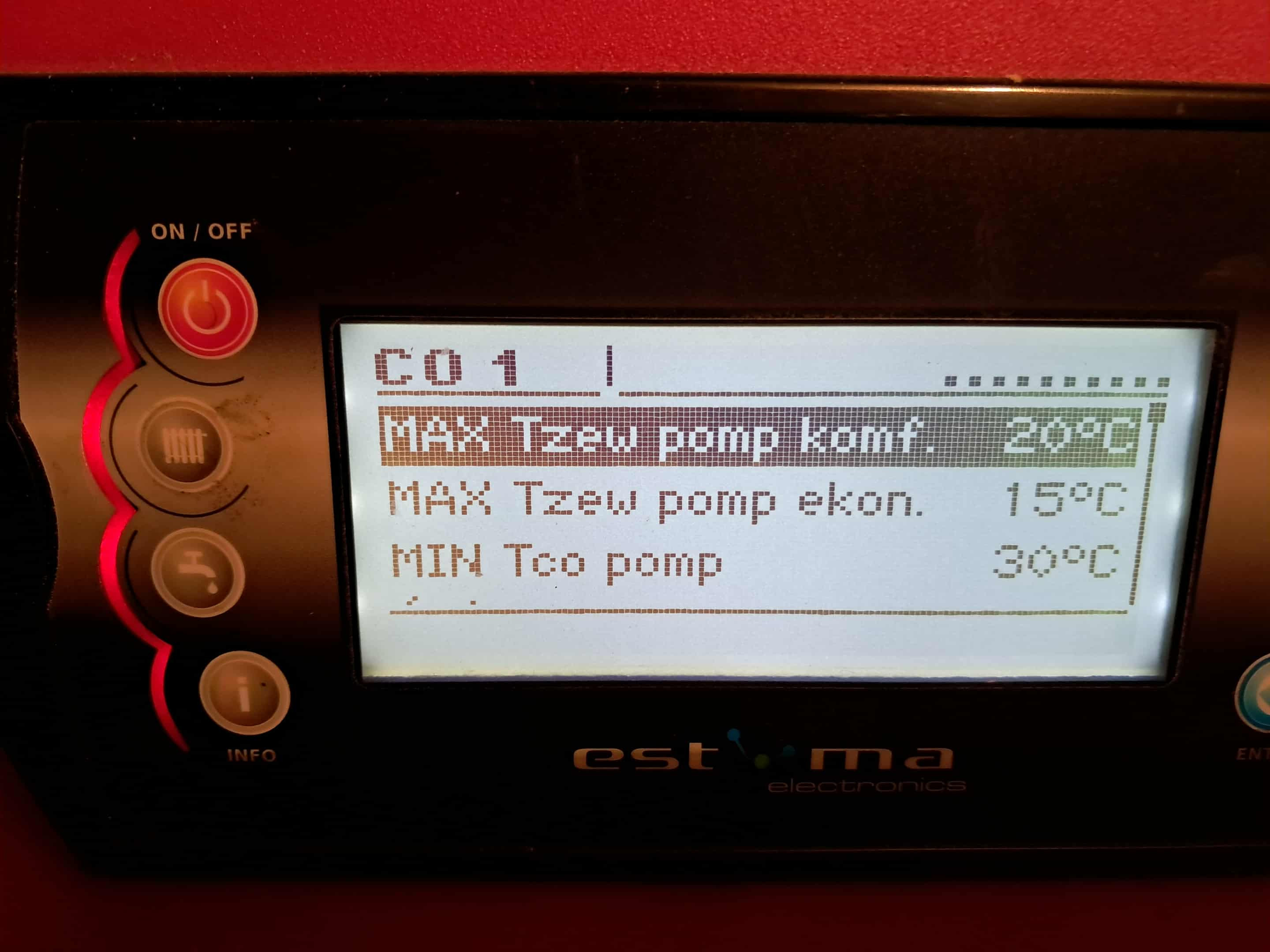

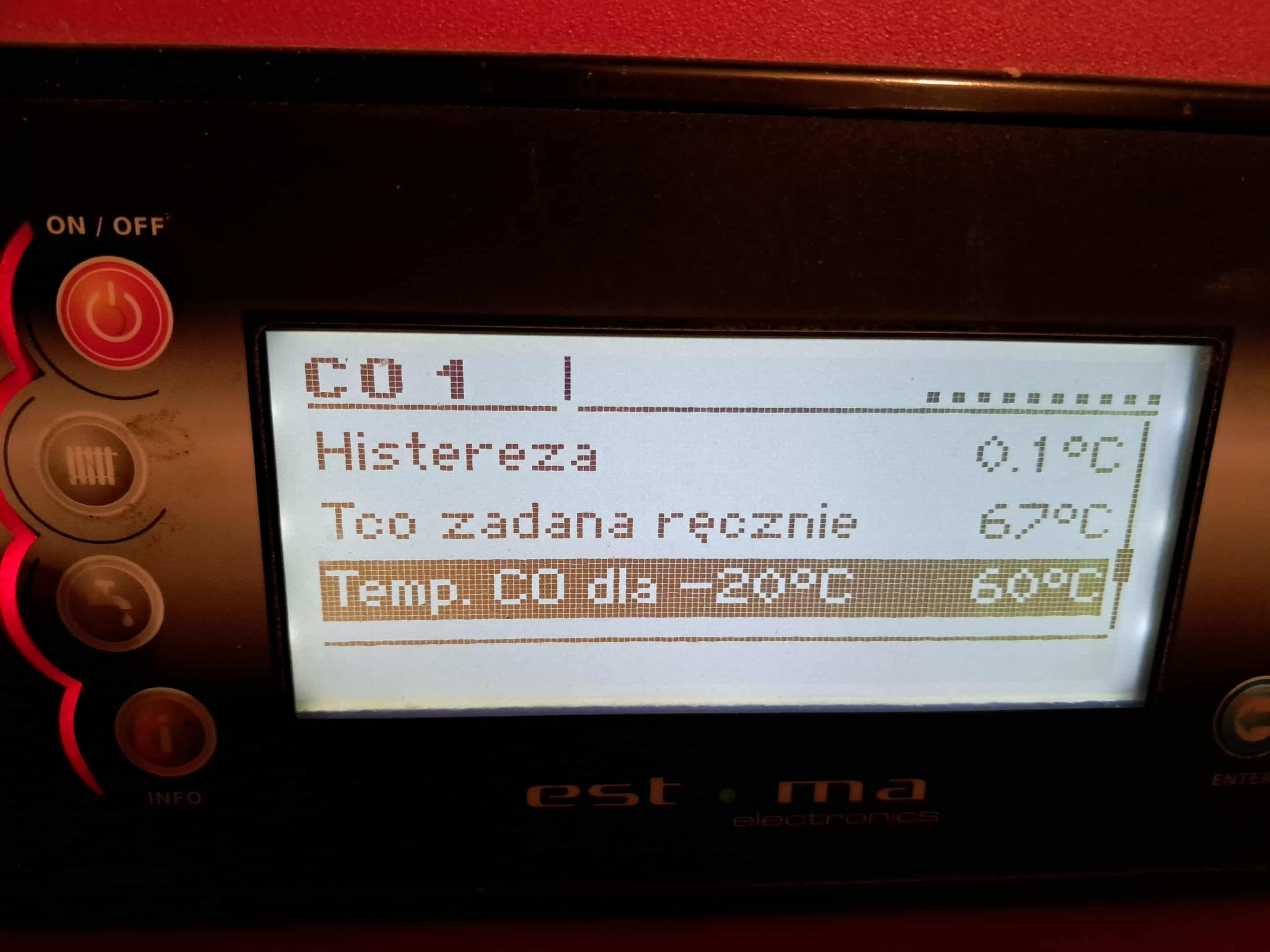

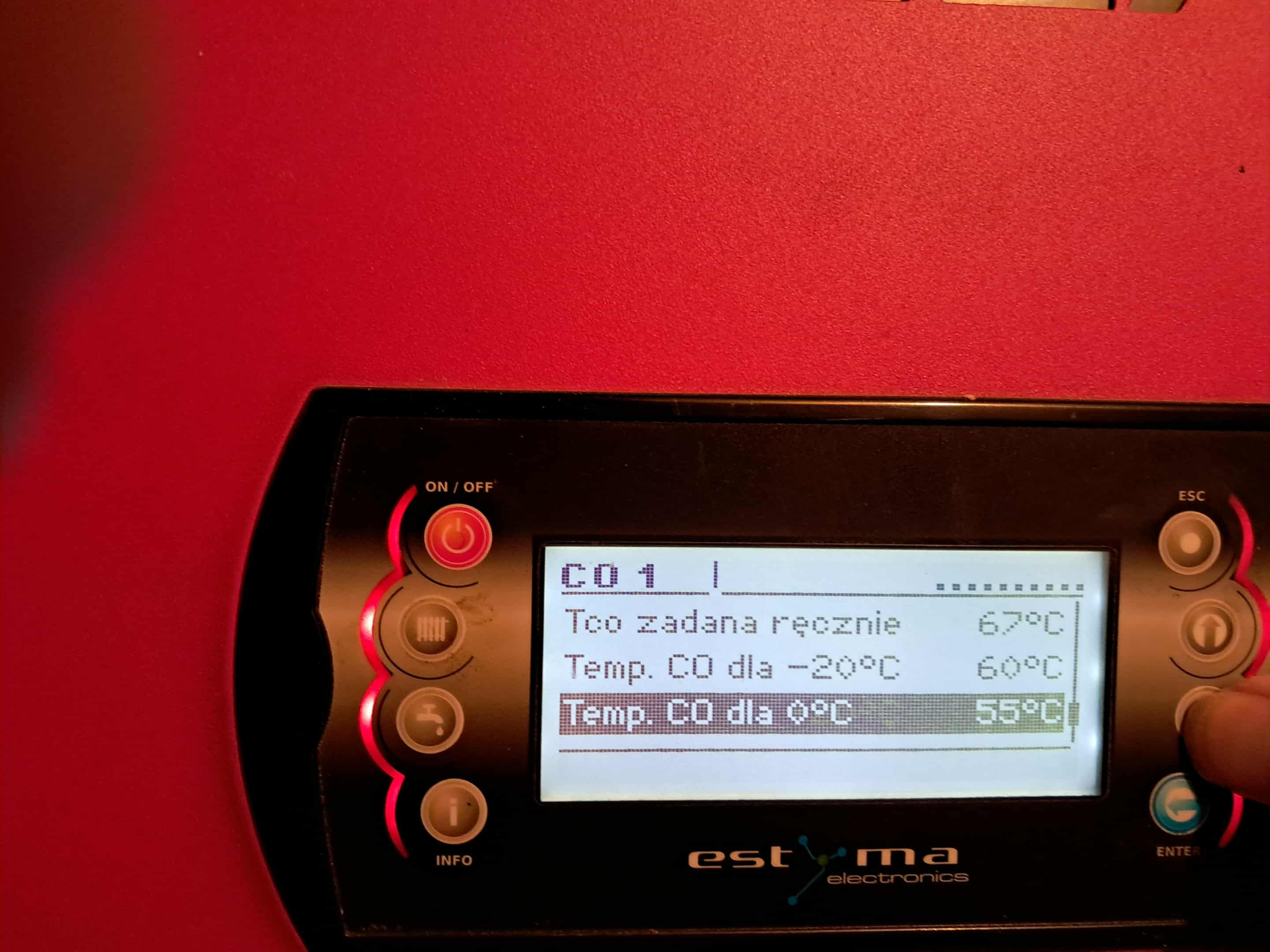

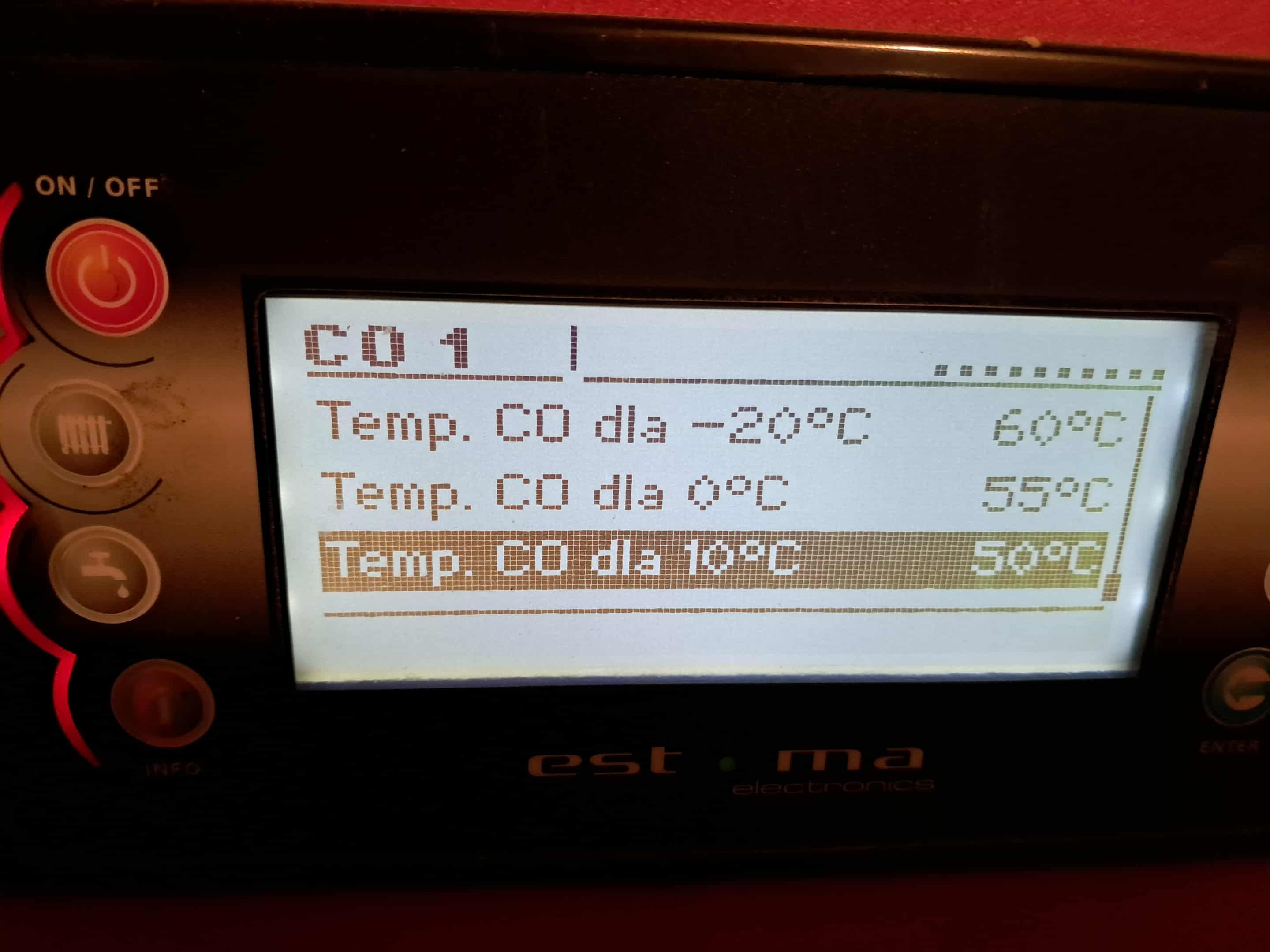

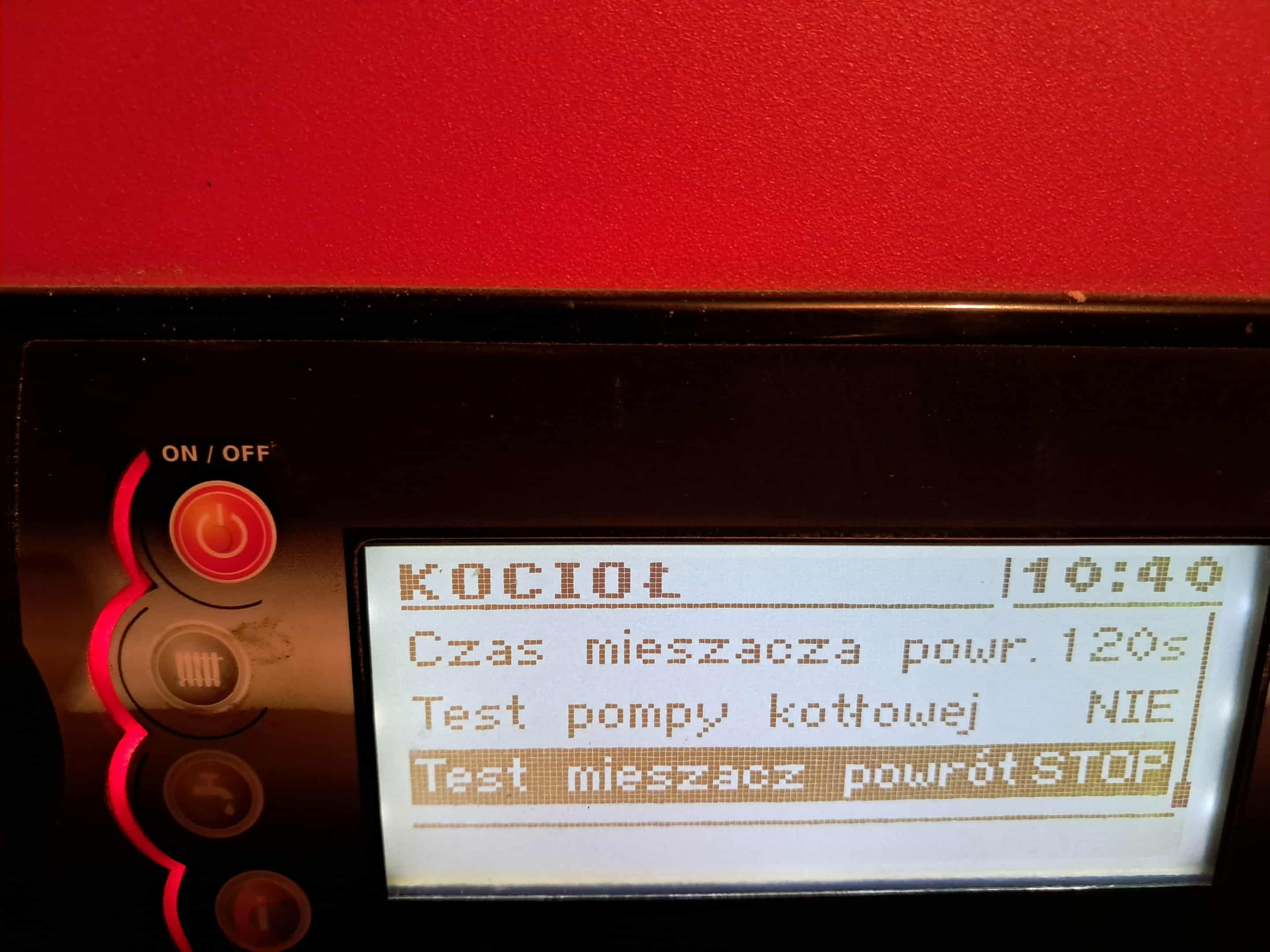

Czy wie ktoś może dlaczego zawór 4 drogowy nie puszcza mi max mocy na grzejniki- podłogówka i wiekszkośc grzejników jest ciepła niektóre całkowice zimne.Ale jak juz przełacze ogrzewanie na gazowe to juz wszsytko grzeje jak należy.
Moje ustawienia na pelecie to:
