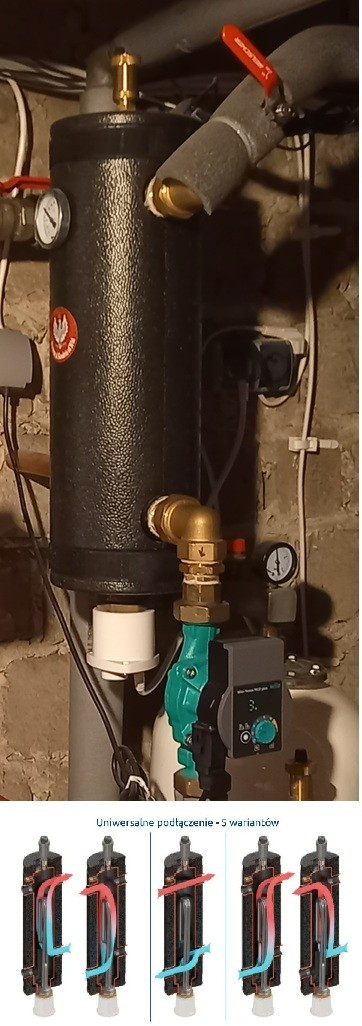

  7. Jak tylko do startu to np: TAK ......... oczywiście sterowanie pomp obiegowych na przemian Ale poprawnie było by bufor np.500l i nim połączyć
  8. Oglądałem kiedyś . Gość generalnie na rację ALE - zawsze jest ale - patrzy on pod kątem zakładanych siebie pomp ciepła Daikin . Inne pompy mają inne algorytmy i inaczej się zachowują , budynki i instalacje też są inne . Łatwo mówić jak się projektuje od zera , jak modernizujesz stare tak pięknie nie jest . Zgodzę się jednak że najwyższe COP jest bez bufora ( zasilanie bezpośrednie) z dobrze zaprojektowaną podłogówką.
  9. Raczej najpierw spróbował bym przepływ proporcjonalny . Jeszcze jedno , kiedyś tak włączyłem w swojej pompie i po wyłączeniu pompy ciepła ( stanęła obiegowa w PC ale pompa CO chodziła ) wywaliło mi błąd przepływu . Dlaczego - ano dla tego że obiegowa CO ssała wodę z pompy ciepła i ta myślała że przepływomierz się zaciął ( ten mechaniczny łopatkowy włącznik). Trzeba by opanować włączanie jednoczesne pomp.
  10. Działać będzie , jest ale jeśli to pompa elektroniczna czasem może "zgłupieć" . Trzeba sprawdzić. Ten przykład z dwoma zaworami zwrotnymi służy do pełnego wysprzęglenia pomp. Na nadmiarowym będzie działać częściowo - trzeba prawidłowo dobrać obroty pompy nr.3
  11. Znowu odpowiem. . . I tak i nie . Na pewno poprawnie nie jest . Jak uparłeś się na dodatkową pompę CO to rozważ wstawienie dwóch zaworów zwrotnych aby prawidłowo wysprzęglić układ . Jak uparłeś się na dodatkową pompę CO to rozważ wstawienie dwóch zaworów zwrotnych aby prawidłowo wysprzęglić układ . Tylko może to zakłócić budynek A Najlepiej bez POMPY
  12. I tak i nie . Na pewno poprawnie nie jest . Zawór nadmiarowy powinien być na zasilaniu głównym , czyli budynek A. Podłączenie budynku B tak jak jest tylko bez pompy i zaworu. Jeszcze by trzeba zaworami przykręcać żeby równo rozdzielić ciepło między budynki A i B . To że pompa jest słabsza to i tak nie wiesz ile będzie pompowała - czasem mogła by zabrać całą ciepłą wodę i co wtedy z budynkiem A ?
  13. Sposobów tyle ilu Hydraulików .... Jak tak podłączysz może wystąpić tz. " walka pomp obiegowych " albo dodatkowa pompa będzie ciągła wodę podczas gdy w hydroboksie pompa będzie wyłączona - wtedy też wywali błąd ( sprawdziłem ) Dając do Twojego schematu dwa zawory jest bezpiecznie https://www.youtube.com/watch?v=XfmSzN4Dc8s https://forum.info-ogrzewanie.pl/topic/43192-rotenso-aquami-e8-e0/?do=findComment&comment=678854
