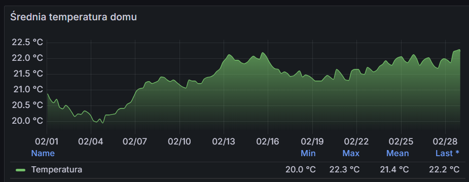

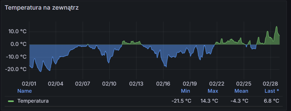

Kolejny miesiąc i kolejne dane:
Luty:
Pompa zużyła:
943kWh+ grzałki 130kWh (CO+CWU)
Ciepłomierz: 2689kWh
Pompa wykonała 531 defrostów
Grzanie CWU pochłonęło 33%
Średni COP z miesiąca: 2,5
Koszt ogrzewania 667zł, co daje ok 460kg ekogroszku 16,5kg/doba. W moim przypadku nierealne do osiągnięcia przy takich temperaturach na zewnątrz
Zużycie byłoby mniejsze, szczególnie przez grzałki, ale zacząłem regulować instalację w największe mrozy😁

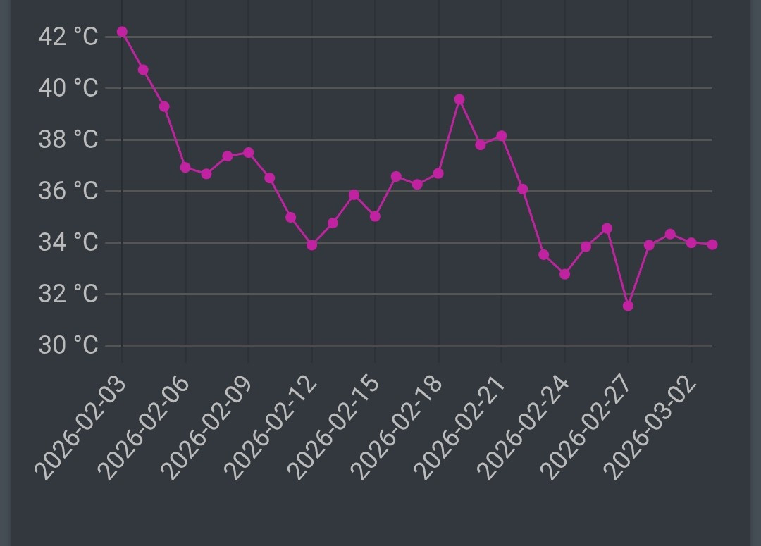

Poniżej mój luty dla c.o. i sama pompa w akcji (bez kominka, grzałek itd) / na termostacie pokojowym 22,0-22,5C:
PC zużycie 723kWh / produkcja 2435kWh; COP 3,37 (a zużycie wraz z cwu to 821kWh). Też coś kombinowałem z nastawami, ale strata na tych zabawach raczej nieznaczna.
Poniżej średnia temp. na wyjściu (instalacja grzejnikowa) w skali całego miesiąca:
Screenshot_2026-03-03-14-07-59-37_1483b4efc1f9be219d562f3e7dad7c69.jpg.bb2153c1af3bdff913ba7f869b74071a.jpg

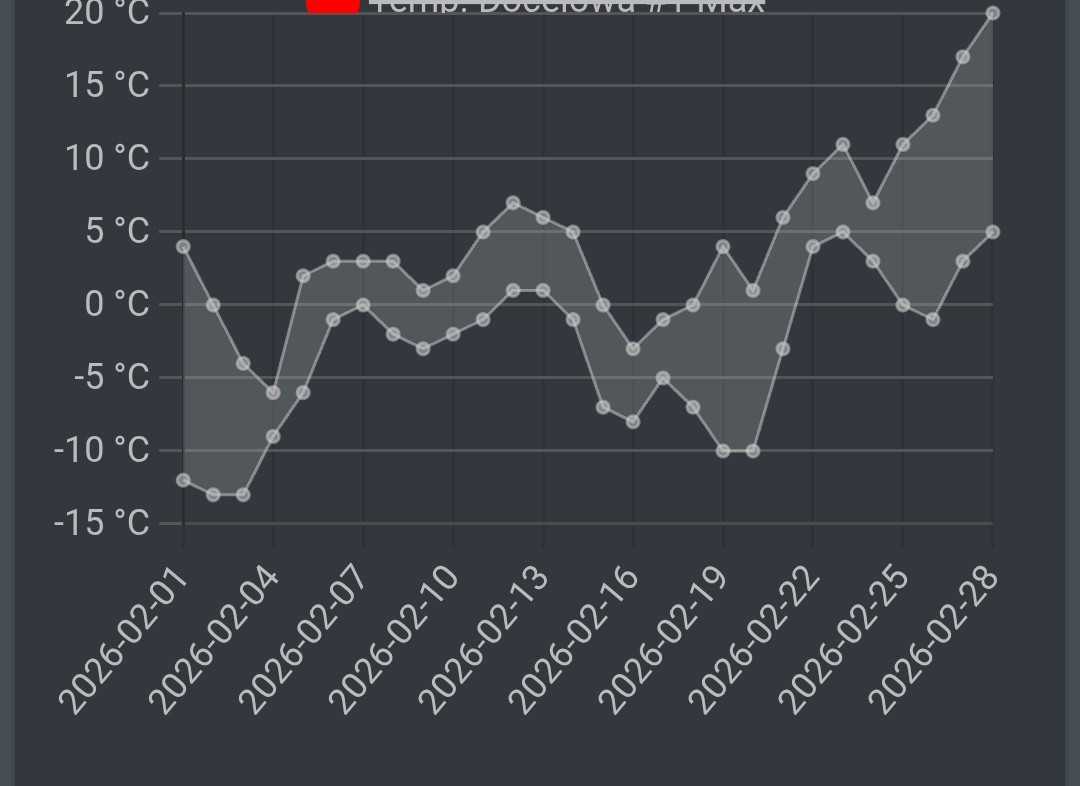

średnia temp. zewnątrzna z lutego to 0C:
Screenshot_2026-03-03-13-50-34-24_1483b4efc1f9be219d562f3e7dad7c69.jpg.7fa224fd6bec1cbbba063d42fe28602b.jpg
PV w lutym wygenerowało tylko 348,2kWh, ale w skali roku jest pełne pokrycie/ schodzą na szczęście tylko opłaty stałe (rozliczenie na starych zasadach).
To miałeś wysokie temperatury w lutym, u mnie praktycznie cały miesiąc "pod kreską" i to zazwyczaj mocno 😉
Dokładnie, klimat bardziej łaskawy. Styczeń trochę gorszy, bo ze średnią -2,7C, ale patrząc na wartości minimalne to tej bariery -15C nie pokonuje. Przy pelleciaku poszłoby w okolicach 600kg.

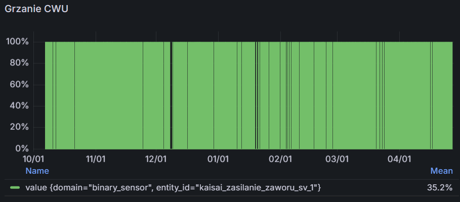

W sumie mogę zrobić już podsumowanie sezonu 2025/2026 grzania z pompą ciepła.
Pompa Kaisai 6kW
Koszt grzania CO+CWU
Nie przekroczył 1650zł
Pompa pobrała prądu za cały sezon grzewczy (wrzesień- kwiecień) 4705kWh
Informacja dla kolegi Piecucha (nie udziela sie w wątku, ale pisał mi priva, że go śledzi, wiec odniosę sie do jego wiadomości w privie)
1650zł, to jest trochę więcej niż 1t węgla. Doliczając do tego pobór prądu przez podajnik, sterownik, pompę i dmuchawę, wyjdzie, że musiałbym sie za cały sezon grzewczy zmieścić w spalaniu poniżej 1t węgla na sezon, czyli uzyskać z 1t co najmniej 13000kWh. Możliwe? NIE! To fantastyka.
Zakładając sprawność kotła węglowego na 80% i super węgiel który ma 8000kWh/tony spaliłbym 2t węgla które kosztowałyby nie mniej niż 3tyś zł + prąd. Realnie spaliłbym 3t za ok 4350zł
Także nawet tak ja mi pisałeś, gdybym spalał węgiel z wysoką sprawnością, nie przebiję pompy ciepłą +pv pod względem kosztów ogrzewania, a gdzie jeszcze nasza robota?

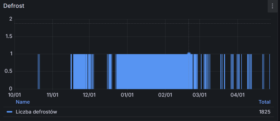

Liczba defrostów w sezonie grzewczym:
Udział grzania CWU w całości ogrzewania z sezonu:
Zużycie prądu przez grzałki dodatkowe w sezonie: 145kWh
EDIT
Gdybym grzał tylko w II taryfie i nie miał PV kosztowałby mnie to nie mniej niż: ~2400zł
Gdybym grzał w 1 i 2 taryfie G12R (w G12W, średnia wyjdzie mniej, ale nie chce mi sie liczyć) wyszłoby ~4850zł  (bez PV, bez magazynu energii, tylko pc)
To wychodzi 3,3t węgla. Sami sobie odpowiedzcie, czy warto?
Edytowane przez o6483256

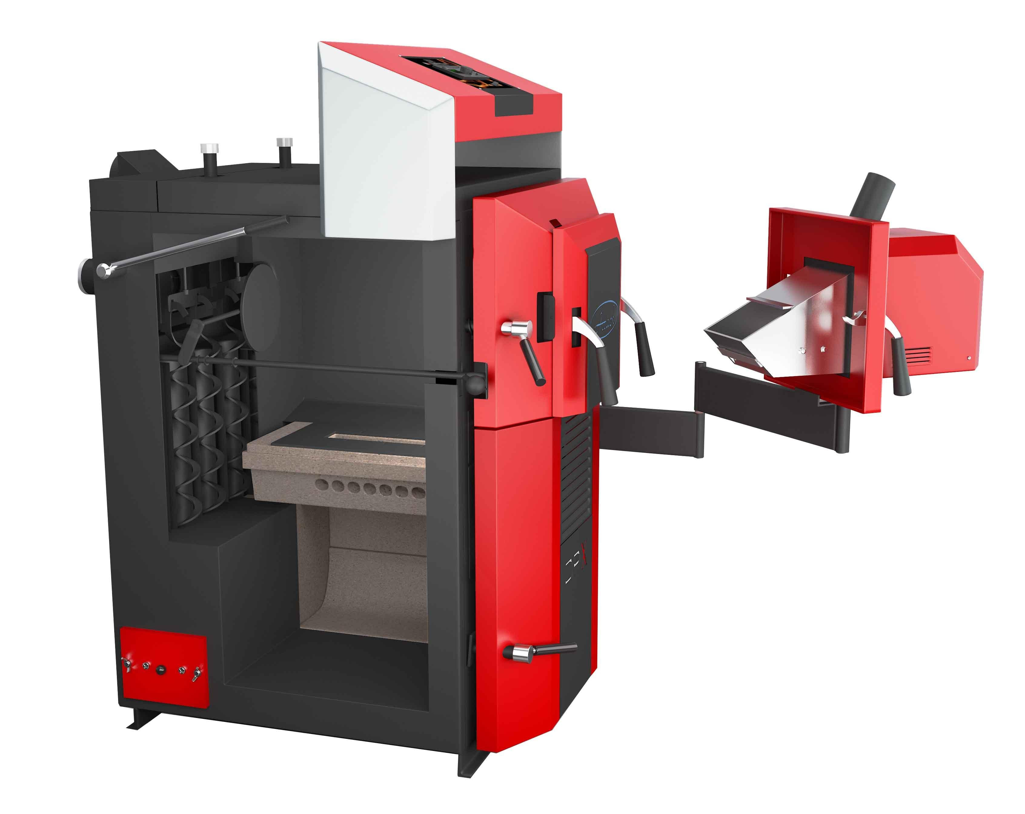

O takim wynalazku słyszałeś. Drzwiczki  zwykłe do drewna  otwierasz a zamykasz drzwiczki z palnikiem. W moim Ogniwo niestety tak szybko nie da się go przezbroić.

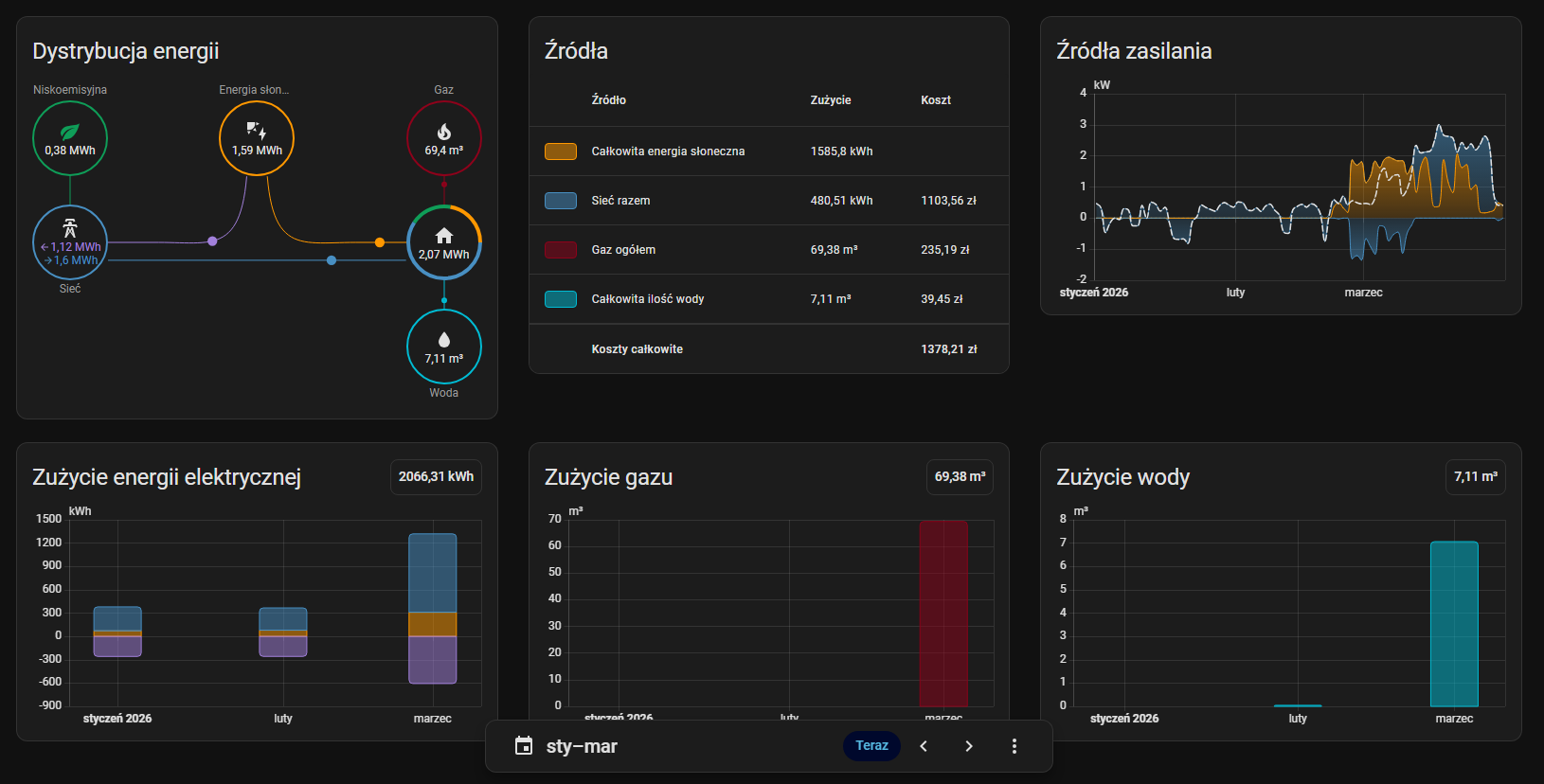

Nie da się po taniemu jechać cały czas. Grzałki "wpieprzają" cały zapas z magazynu. I tak muszę na cztery miesiące włączać gaz. W tym roku sezon zamykam kosztem około 4000 pln.
Zużycie gazu oczywiście zafałszowane. Dane dopiero od marca zapisuję.
Gdybym miał ekogroszek, to chyba wyszłoby więcej.
