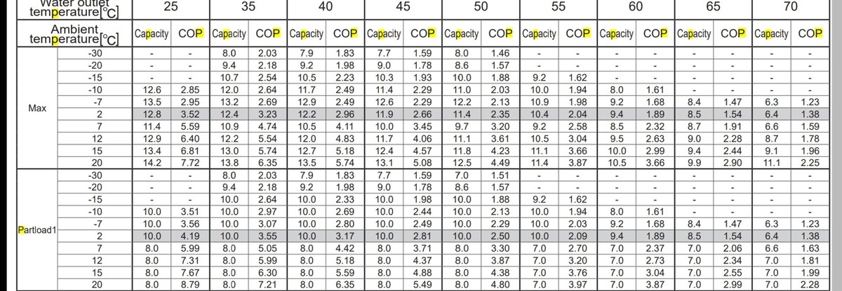

Pompy są różne, ale nie każda wymięka już przy lekkich minusach. Z tym stereotypem, że jest "słabo" w niskich temp. producenci dalej "walczą", czyli to co ostatnio modne to praca do -30C, przy okazji obniżenie hałasu, na wyjściu możliwe 70C i mamy np. to (pompa oznaczona jako 10kW R32):
