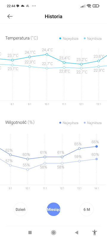

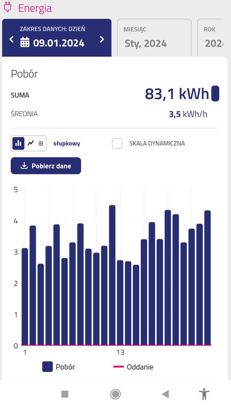

Hej
JBG HT ZHHS-01-15K-290-V5 (inwerterowa polska)
Dom  295m2 głownie grzejnik + podłogówka w kuchni i łazience.
Pompa działa bez grzałki bo jej nie zamontowałem, grzeje tylko dom bez ciepłej wody.
09/10.01.2024 na zewnątrz:  -18° , set pompy ustawiony na 36° (daję radę bez problemu poszła by wyżej ale po co) w domu temperatura 23/23,5

Chm taka ciekawostka ,pompa w mrozy brała ok 20kwh/doba mrozy zeszły a pompa zaczyna od 20-25/dobę brak ale grzeje tylko parter i wczoraj ją wyłączyłem i puściłem piec na grawitacji i kaloryferach (niezależne) i wychodzi mi na to że węglem taniej wychodzi bo oprócz parteru grzeją mi tez kaloryfery na piętrze tylko po to aby piec się nie dusił (10kw mpm) wiaderko 10 kilowe po farbie nie wiem ile kilo wchodzi do niego nie ważyłem ale wystarcza prawie że na dobę a węgiel kupowałem po 900 zł i te dwie tony spokojnie na całą zimę mi wystarczą a prądu licząc średnio po 20kwh/doba to ok 600kwh więc rachunek prosty węglem taniej i zdecydowanie cieplej w całym domu bo nie 22-23 tylko 23-24 , pompa dobra sprawa ale jak komuś nie przeszkadza dołożenie wegla itp to mimo wszystko taniej no i te wredne bezsensowne limity prądu tu pies pogrzebany i tylko oni wiedzą po co te limity są a są do wydojenia kasy, nic trzeba kupić ze 100 ton węgla potem zgłosić główne ogrzewanie pompą nie brać dofinansowania i ETS 2 mam w nosie totalnie i spokój do końca żywota mojego
