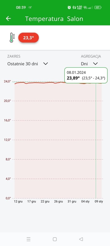

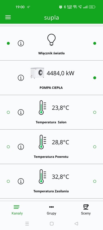

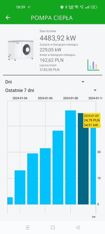

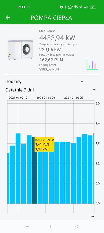

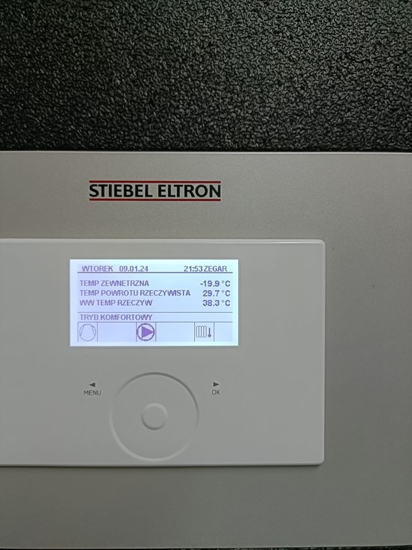

Pompa  stiebel eltron monoblok 7,8kW.
Biwalętna ustawiona na -15 , dolna granica załaczania grzałek  wyłączona 🙂
Budynek 120m2 . 100% OP robione na "pałę" , srednio-energochłonny dom  z 2010 roku , trochę mostków termicznych  , grawitacyjna wentylacja , więc strat sporo .
Temperatura na wyjściu z pompy  33* , powrót 29* delta 4* utrzymywana  PWM ,em .
Przy -19 sprężarka szła  na 75HZ , około 2kW/h pobór prądu , grzałkami się nie podparła  chociaż od -15 mogłaby , ale  chyba włączają sie tylko jak już sprężarka nie   dogrzewa do zadanej , w kazdym razie w instrukcj napisane jest że w zależności od obciążenia . Zużycie  dobowe 35kWh , w domu cieplutko praktycznie cały czas w granicach 24*
